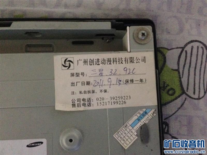

女朋友也走了,显得无聊,自己做个液晶电视看电视吧,过程没拍,不过图一看就懂
1,你必须有个屏,为了拍便宜,从朋友那买了个游戏机拆机屏.32寸的,400块

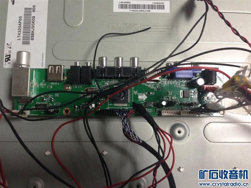

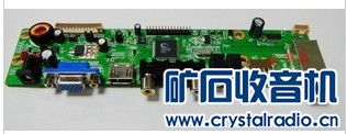

2.你必须买个驱动板,因为原来带的板子只能vga,你必须有个电视机板子,这就求助我们万能的淘宝了,不做广告,为便宜,买了个v29板子,这个板子的资料我上传过,想要的自己下,说实话,用这个就是为便宜,v59比这个好,有条件买好的吧
这个是原机板子(借了张图)
换的板子是这种(图也是借的,这比我拍的清晰)

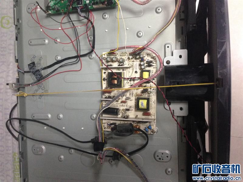

这种29板子都是单12v供电,但是游戏机屏带的电源板不是通电直接就有12v输出,怎么办呢,那就强制启动电源呗
短接途中的+5vsb和ps两根线,电源通电就强制开机输出12v了
把电源板图上输出的两个12v留出来,负极留出来,接下来改背光,背光启动是受主板控制的
背光原来的+24v到背光板的线不要动,一般+都是红色,黑的都是-极,这不是多出两条线
这个就要接主板了
 楼主| 发表于 2015-11-13 15:57:06 | 显示全部楼层
不能上传图了,我文字说一下,你拆下高压板会发现接口标的,除了+24和-极之外,还有一个blo和adj,blo就是背光开关,adj就是亮度调节,新主板后面也有这个标示,你一一对应接上,把刚才电源板留出来的12v和负极接到这个万能主板上就行了.记得上电之前,检查屏供电,在这个万能主板上设置一下,都是跳线,你查一下屏型号,里面就有屏供电,不过一般32寸以上的供电都是12v,把条线帽子跳对了,把电源板,高压板安好了,注意不要短路了,通电吧
 楼主| 发表于 2015-11-13 15:58:27 | 显示全部楼层

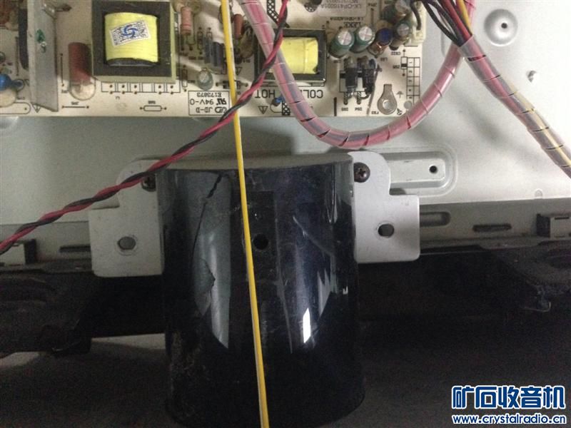

往事不能再提,谢谢兄弟关心,顺便再传点图 照片 014 (中).jpg 照片 010 (中).jpg 照片 011 (中).jpg 照片 012 (中).jpg 照片 013 (中).jpg
固定有点垃圾 随便找了个底座
