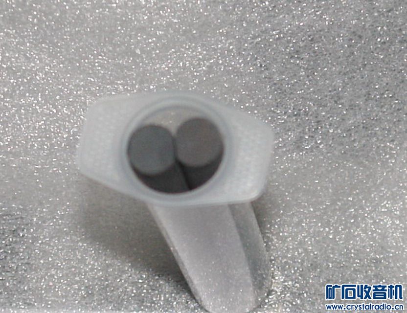

R40C1磁棒
 楼主| 发表于 2015-11-12 18:51:53 | 显示全部楼层
10595 发表于 2015-11-12 16:45
老师用的线是0.04X175股 还是0.04X270股。
蓝线是0.04x270的,其他事0.04X175的。

发表于 2015-11-13 13:16:03 | 显示全部楼层
我也是三根插入塑料管,稍一使劲一根断成3节 ,好像这磁棒比中波磁棒脆。
发表于 2015-11-13 14:39:58 | 显示全部楼层
R40C1磁棒断了不怕用502胶粘合,Q不会低还高些,就是线圈电感低点多绕2圈,
发表于 2015-11-13 15:05:08 | 显示全部楼层
这R40C1磁棒与中波和短波磁棒比较脆和软,磁棒断了不要紧,用502粘好后绝对没问题。
磁棒最好装进注射器(针管)里,高频损失比有机玻璃和PVC管低,2支用20mL的,三支用30mL的,当磁棒有些弯曲装不进针管时,可将一张砂纸铺在平地上,拿住磁棒不转在砂纸上水平磨出一个平面,也可将另一支按同样同法加工,即可以装进去了。这种加工只是稍微减小了磁棒面积,电感量相比小一点而己。
20mL和30mL针管友谊电子应该有。

 楼主| 发表于 2015-11-13 17:04:09 | 显示全部楼层
针管里面端口处有一圈凸起的圆台,要用小刀把这凸起的圆台削下去才好。
