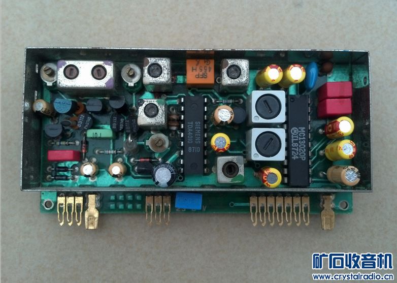

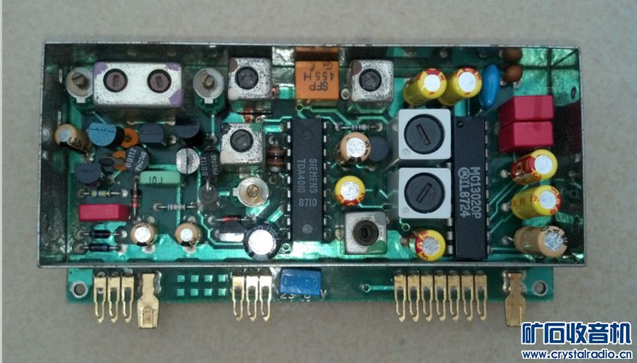

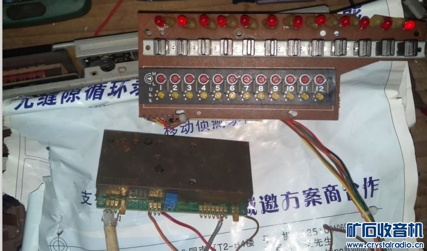

这个高频头记得是2002年在广州荔湾旧货市场地摊买的车机拆下的,车机当时不能开机,弄了一段时间也弄不好就拆机了,留下了收音和功放部分,其他的全部卖给收破烂了,现在想起有点可惜,如果是现在的自己估计能弄好它;以前由于缺乏资料一直没有弄响它而把它放在箱子里睡觉了,这几天翻开箱子找东西又看它了,就想通电试试它的接收效果,查了一些资料和跟线路(看芯片可以知道是摩托罗拉制式的),大概知道一些引脚的功能,于是就接好线,通电立即就响了,调了电视的调谐电位器(这个当调台效果相当不错,还有12个台记忆呢 ),哈哈 接收效果真不错!灵敏度很高!接收频率范围应该是522-1620kHz;天线平时可以接收的台它全部能收到,而且音质也不错!也听到几个微弱的电台信号,信噪比比一般的中波接收组件高!但听不到有那个台是AM立体声的,估计AM立体声台在欧美地区才有了;或者找个晚上再试试接收;看了一些AM立体声的资料说   (不但介绍了调幅立体声的编解码原理,还隐藏有高灵敏度中波接收和调幅波边带同步检波器的原理和电路)难道AM立体声接收机的灵敏度都很高?如果是这样就好了

很多进口的车机的AM都是有立体声解码功能的,但是你所在的地方没有中波立体声广播,它就只是一个普通的中波接收机。

MC13020留着,说不定什么DIY就能用上

想不到把炫彩老师毒倒了 摩托罗拉AM ST解码 IC TB上有;最好用MC13022P性能好一点,加在你的机器就可以升级了,不过现在还有AM 立体声电台吗?现在21世纪玩这个意义估计不大了,不过可以利用其接收AM灵敏度会高一点的特点
这个肯定会留着的,看资料 德尔福的RCD310好像有AM立体声解码功能,这个到时弄到AM大天线测试看看
