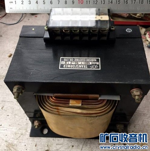

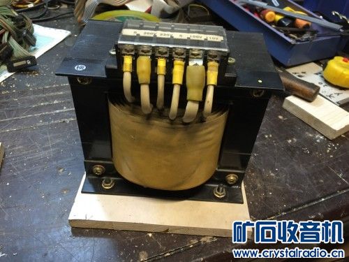

一周前,湖南的一坛友买了我一台1500W进口隔离牛,20公斤说重不重说轻不轻,按说这货走物流最合适,但客户要求走邮局,邮局可是出了名的虐包狂。如何把它安全地寄送到买家呢,只能在包装上下功夫了,下面和同行分享一下工作的流程。

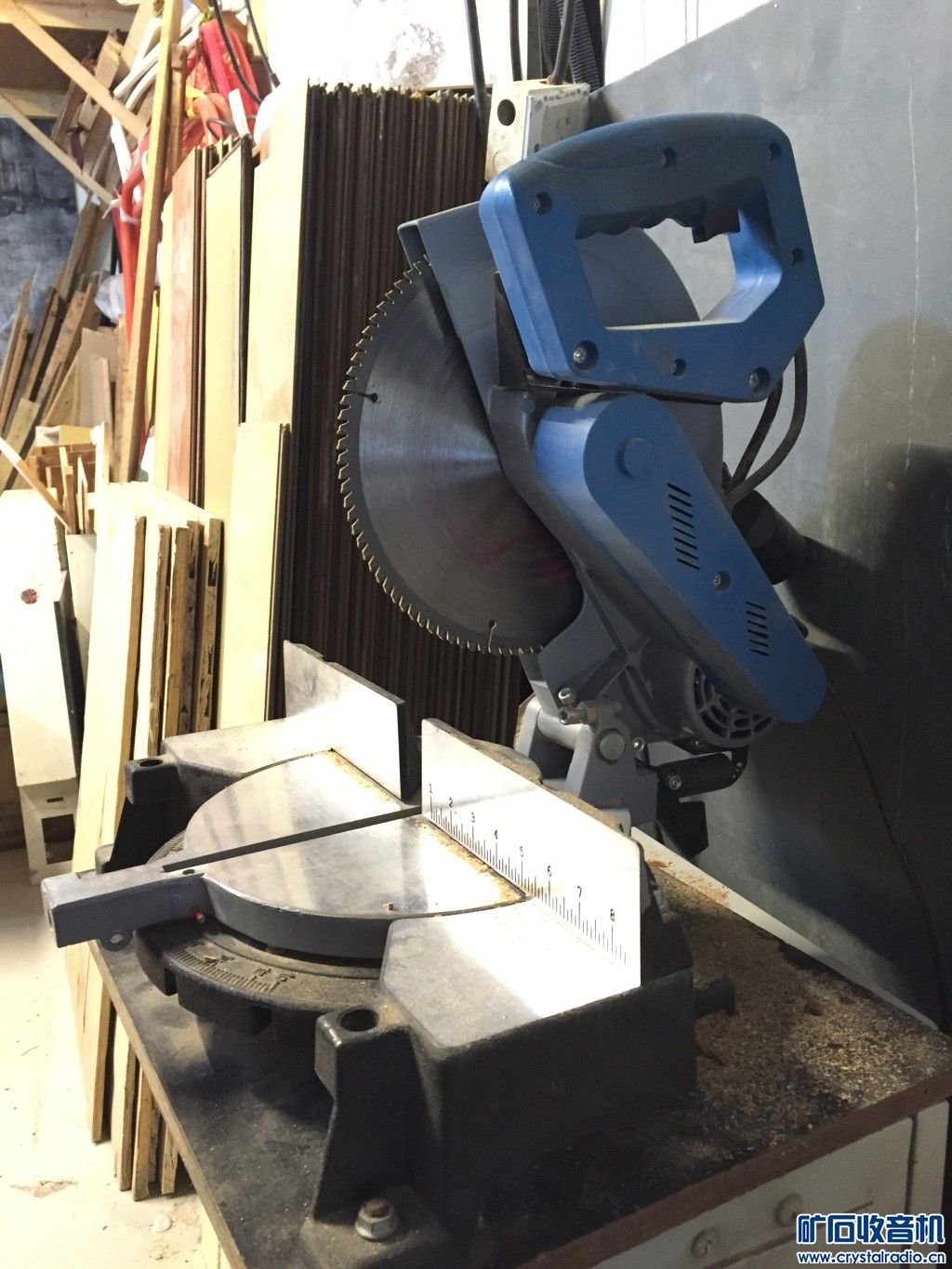

首先要有一支电动或手动的锯子,一堆各种厚度的木板。其实在城市居住,木板是不用花钱买的,平常多留意下楼下的垃圾桶就能捡到,特别是正在装修的新小区,楼下多的是,你免费拿走别人扔的包装箱,人家还得感谢你。

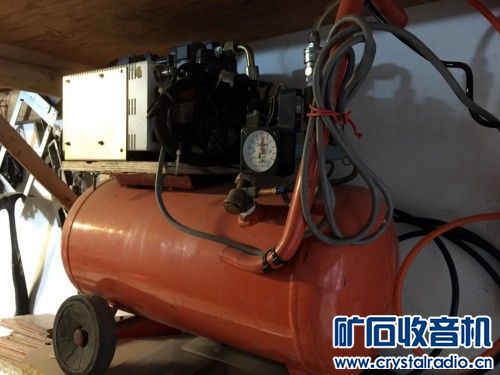

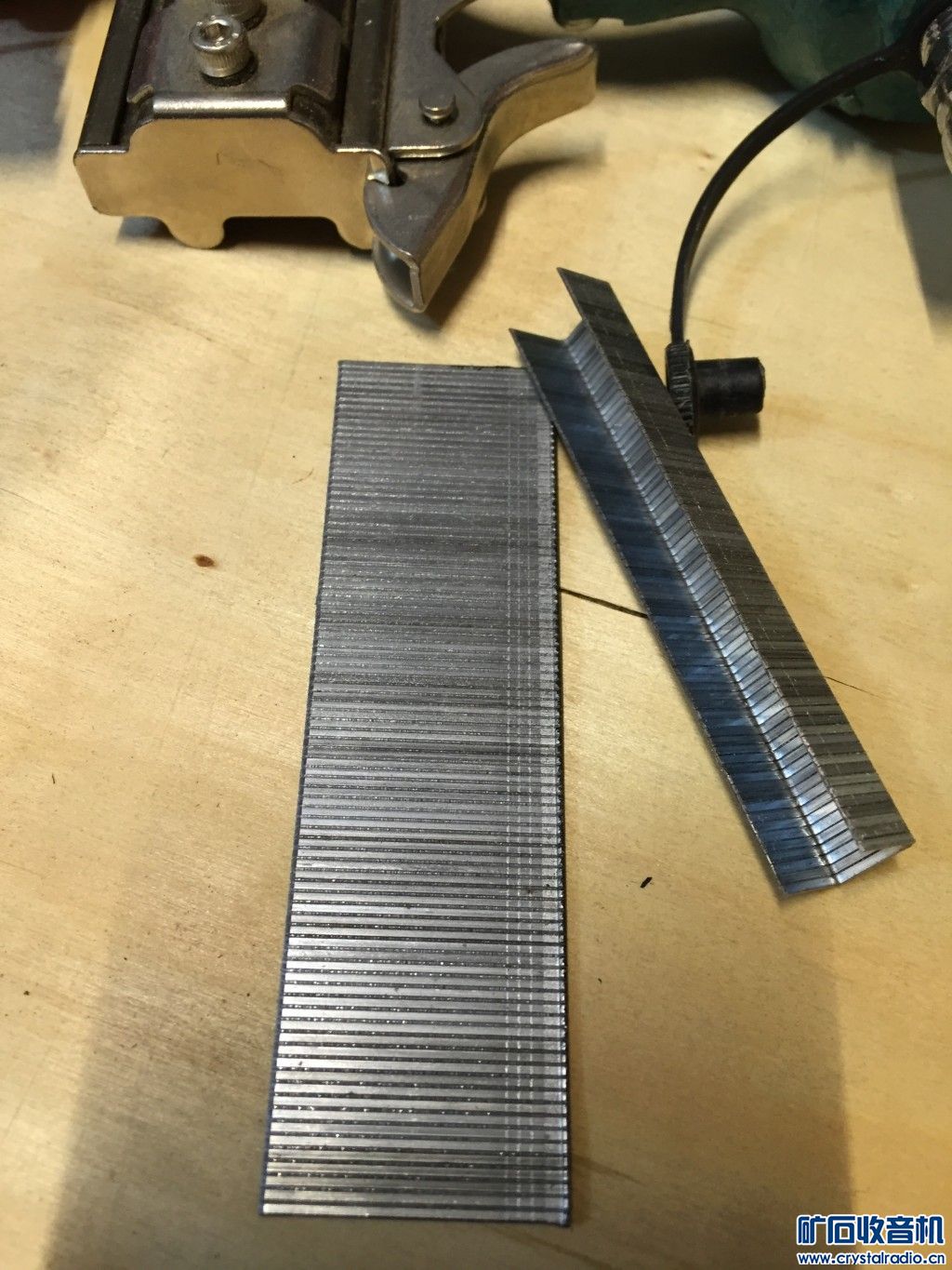

当然为了减轻劳动强度,提高工作效率,最好用上气动工具,这样干起活来才能得心应手。气泵是必须的,现在气泵很便宜,可以选用隔膜泵,价格也就是三四百元,重量轻噪音低无油无污染。气钉枪起码要有两个规格的,一个是射大头钉的枪,起到一般铁钉的作用,称作直钉;另一把是射像订书针样钉的,用来订薄的木板,称作码钉。都很便宜,几十元一把,气钉几元钱一盒,都不贵。

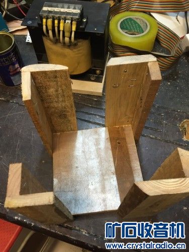

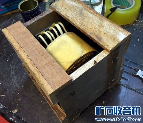

有了上述条件,包装工作就开始了。首先要找两块比所要包装物最大投影面积稍大点的木板两块(尺寸尽量一致),一块做天一块做地。底板上钻4个合适位置的螺钉孔,固定变压器,尽量用粗点的螺钉,我这用的是6毫米的。

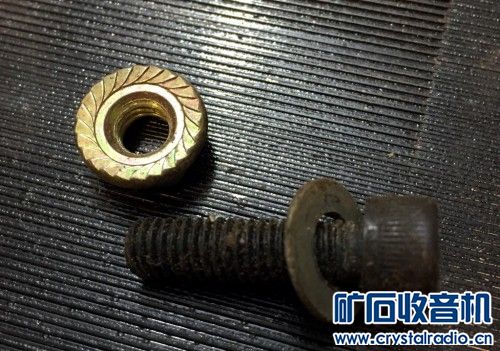

将变压器紧紧地固定在木板上,最好用这种带檐子的螺丝帽,它拧起来很省事,螺母不打滑,固定的更紧。

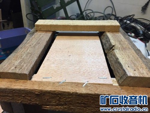

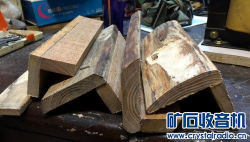

锯出八条长度一致的木条,订出四个木角来。
在天上装上木角,这时不要钉的太死,以便下一步调整直角。

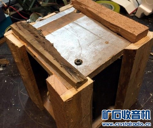

和地相结合,调整好垂直度后狂订,尽量钉结实。

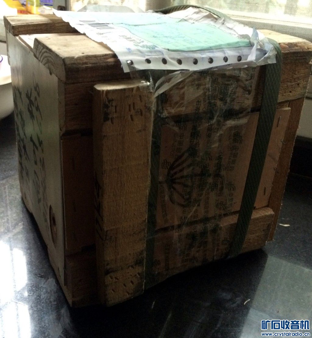

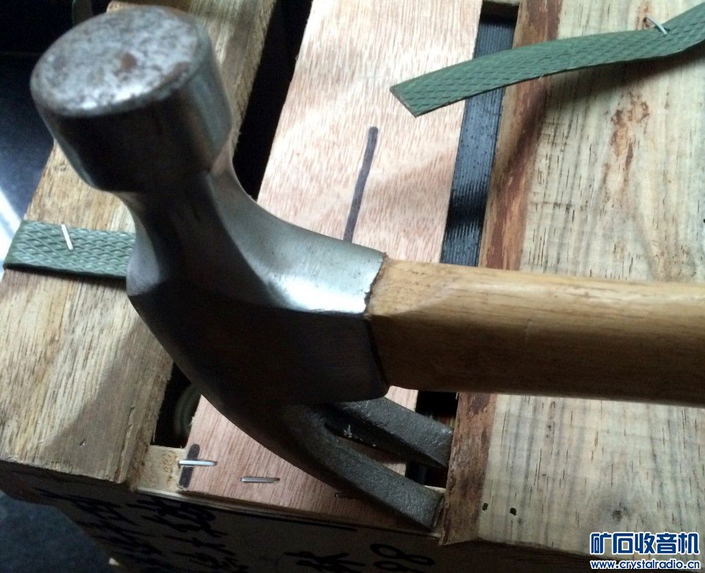

在底上钉上两条腿,以方便搬动,还要在腰上钉两个提手,方便抓举。与人方便自己方便,你考虑到运输工人的利益,人家自然对你的东西上心。

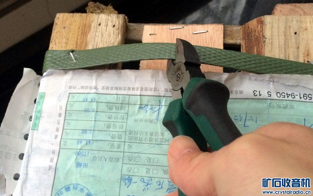

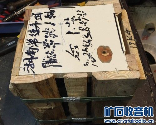

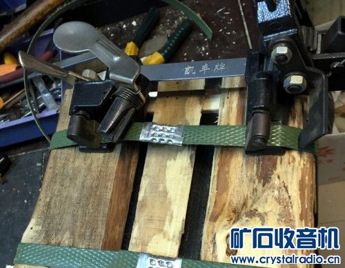

这还不算完,还要用打包绳做两道围脖,防止运输途中木条脱落。
画上雨伞、玻璃杯、箭头等物流注意信息,还有要写上收货人信息地址等,最后上车发货。
和运输部门交接,存好单据,以便查询。
自此我的工作完成了,底下就只能祈祷它能够安全到达新家。
今天远方的朋友反馈回大牛的消息,它很安详,包装一点都没有损伤,客户很赞!
据客户反应,他拆了20几分钟(估计动手能力稍弱)才完成拆包工作,很满意,大牛毫发无损。自此本次大牛搬新家工作圆满完成!
