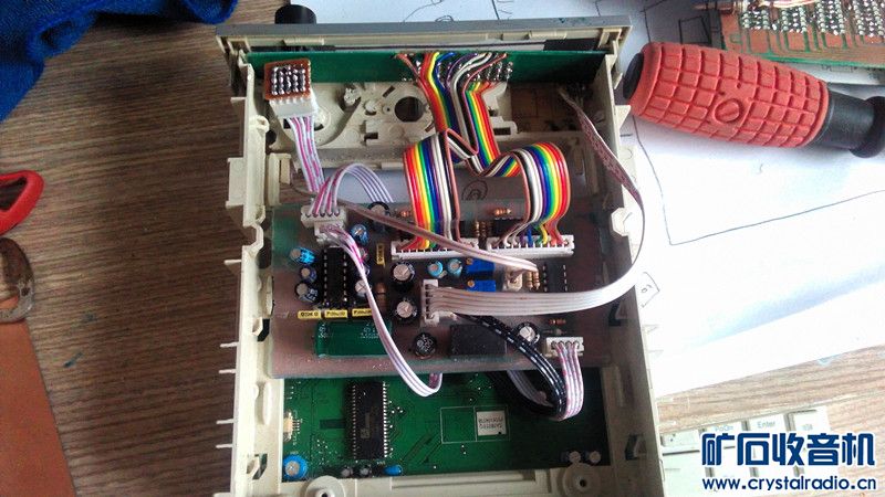

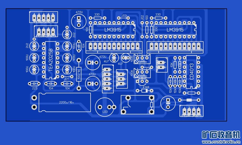

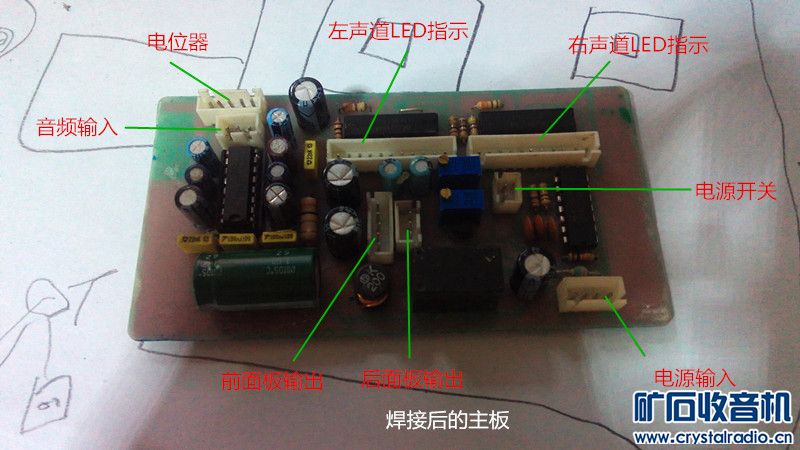

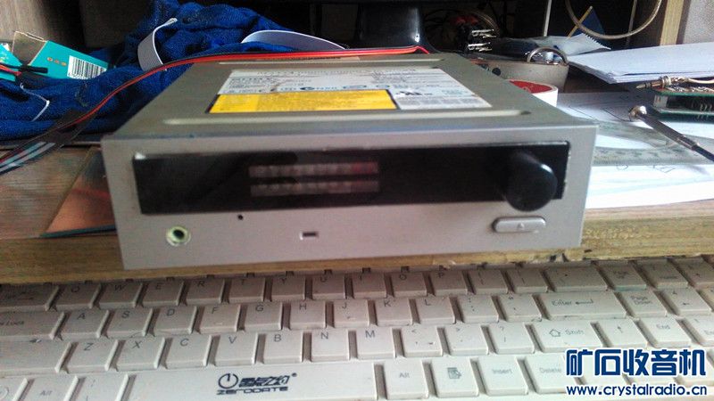

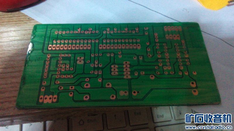

本人以前曾经做过一个光驱位功放,放在机箱里使用一直正常,近来由于安装了刻录机,发现有干扰,于是准备再做一个,放在废弃的光驱外壳里,利用光驱外壳做屏蔽。
设计的电路板
设计的电路板
用蓝油做的电路板
用蓝油做的电路板

tea2025,usb 小音箱常见的芯片,当然楼主用料要好很多

手工不错。用2025不如用1875?总感觉2025功率不足
电脑里只有正12伏电源功率充足,用1875单电源供电效果并不好,因为只有正负6伏。其实7240是最合适的,可是手中没有。
 楼主| 发表于 2015-11-10 17:46:34 来自手机 | 显示全部楼层
qjj2038 发表于 2015-11-10 16:40
怎么不加个喇叭呢?
因为不想伤硬盘,震动是硬盘最大杀手。

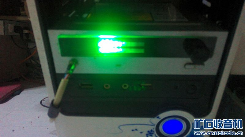

谢谢鼓励,下一步准备搞个频谱显示。。。。。。。。。。
发表于 2015-11-10 19:47:00 | 显示全部楼层
做的不错,这个功放壳体与带播放功能的光驱一起配上合适的音箱,一套实用的音像出来了
 楼主| 发表于 2015-11-10 20:28:34 | 显示全部楼层
jiachangchun 发表于 2015-11-10 19:58
4013做啥用的
电子开关,用光驱的出仓开关做电源开关,

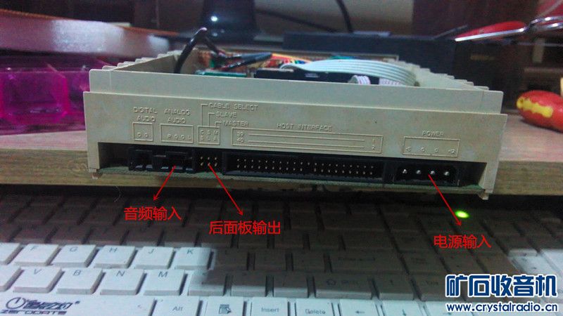

楼主的接插线是如何搞定的?
我买过成品的接插线,1是用着不方便,2是线质量太差。想自己DIY,不知要买哪些东西?
 楼主| 发表于 2015-11-10 21:59:35 | 显示全部楼层
hotdll 发表于 2015-11-10 21:44
楼主的接插线是如何搞定的?
我买过成品的接插线,1是用着不方便,2是线质量太差。想自己DIY,不知要买哪些 ...
我用的是XH2.54端子,你买XH2.54簧片,再根据自己需要买些胶壳和插座就行,再准备一把尖嘴钳子就OK.没必要买专用的压线钳,你又不是批量生产。TB上我去-电子爱好者之家买,它家很便宜,东西又全。
