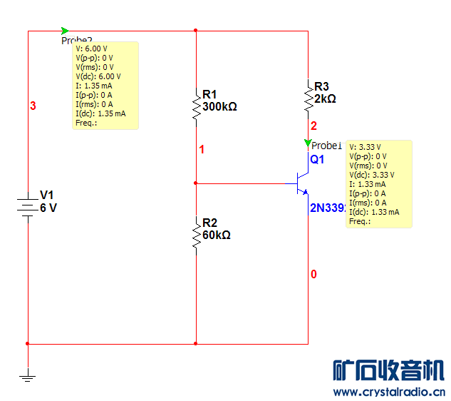

但是,最最最大的问题(阻碍)来了:待机功耗!
无论是话筒,压电陶瓷片,磁棒线圈,天线,所接收到的信号,都需要一个信号的放大,这就需要能源。
我们知道这样的东西(防丢器),不可能插个开关电源或充电宝之类的。它的特点要轻盈只能用钮扣电池或7号电池。
而且还要长时间待机。不可能有人记得十来天或一个月必换一次电池。
那么省电就是最最最必要的任务。
但是我们普通的电子爱好者能搞些什么呢。
就单单这么一级三极管放大电路,为了提供其处于放大区的工作状态,不得不耗电1.35mA。而我们坛里所做那些单管机,其静态电流最少都在2-3mA左右的。
我斗胆作以下计算:
假如一个电路静态耗电1mA,那么一小时耗电是不是1mAH?那么一天24小时,一个月30天,半年有6个月:
那么半年光静态消耗电量就是:
1mAH*24*30*6=4320mAH
请问我计算对不对?
光想想就可怕啊!!!市面手机电池大概1600mAH。得用掉几块这样的电池啊!!

谢谢大侠!我发那个的确只是其中一类。去年我搜索防丢器时,这种好像还没有。主要都是那种一个主机用来发射信号,防丢器是个接收器。主要是想理解什么样的电路能够低功耗。天线接收的信号应该不能达到0.6v三极管的BE结导通电压吧?否则也不用如此烦恼了。如果三极管不用偏置,静态下就不用消耗能量了。

为什么不参考飞机黑盒子?间歇工作!
10秒钟发射10毫秒的特定频率脉冲?
发表于 2015-11-10 12:37:46 | 显示全部楼层
超低电流的MOS器件才能作到这种待机时间.......
