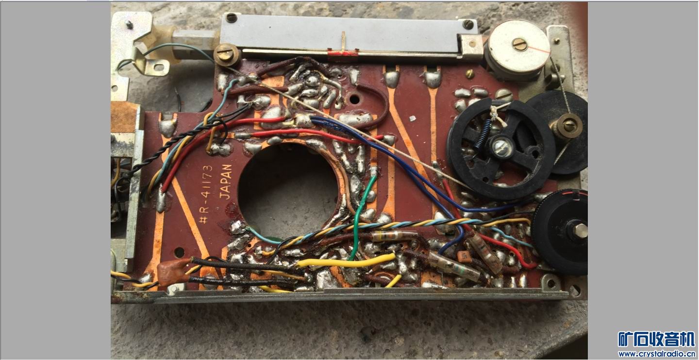

这台收音机的电路板下面用了很多飞线,上面一把线就像一个鸡窝,看着有点倒胃口,但是接收效果不错。

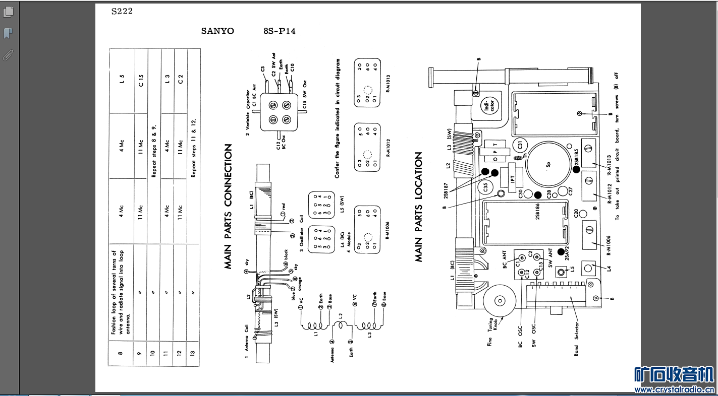

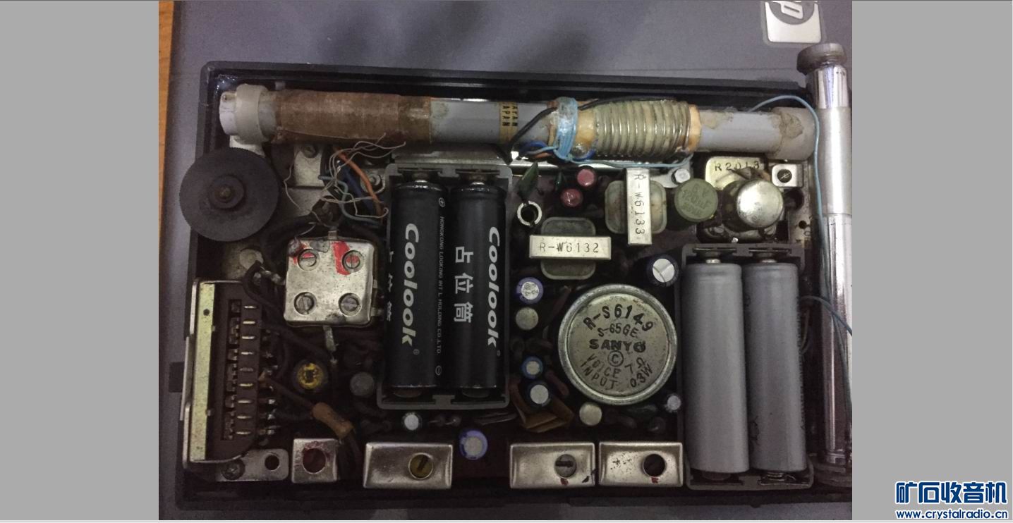

里面有些线被人接错了,还好有图纸,可以对着图纸来接。开机测试声音小,用并联方法测试发现几个电解都报废了,更换后声音正常,还有个电池夹子氧化没有弹性,只能改用其他弹簧夹子。
装好板子后,中波接收正常,但是接收短波没有声音,压一下电路板又有声音,比较烦,估计是哪里碰到了,拨弄双联附近的线,正常了。

这个机器喇叭固定螺丝柱子裂开锁不紧,还掉了碎块出来,本来想用胶水粘一下,嫌麻烦,用了粗点的漆包线,绕几圈扭紧,再打螺丝,这样既可以保证锁紧螺丝,塑料柱子又不会掉,干净利落。收音机寄过来摔坏了一个角,这个只能使用AB胶来粘了。
