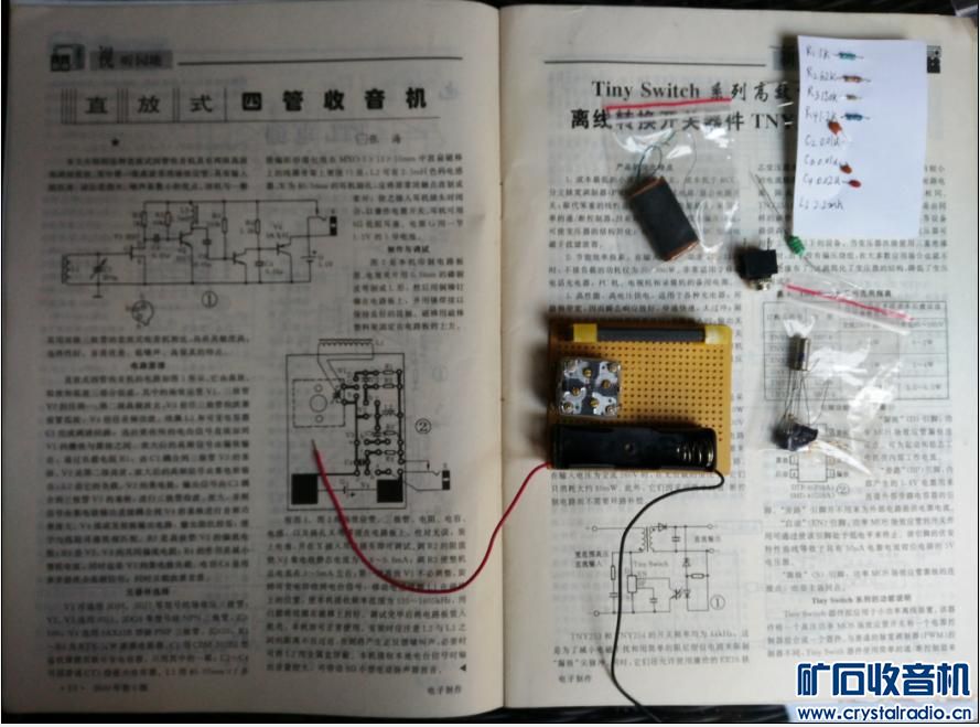

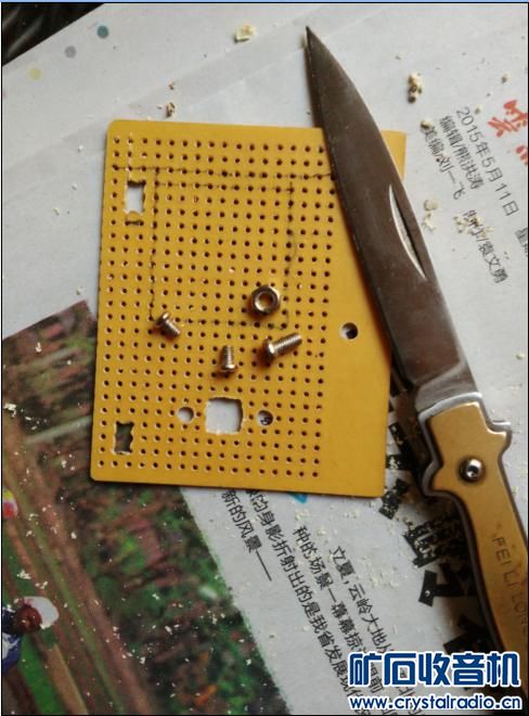

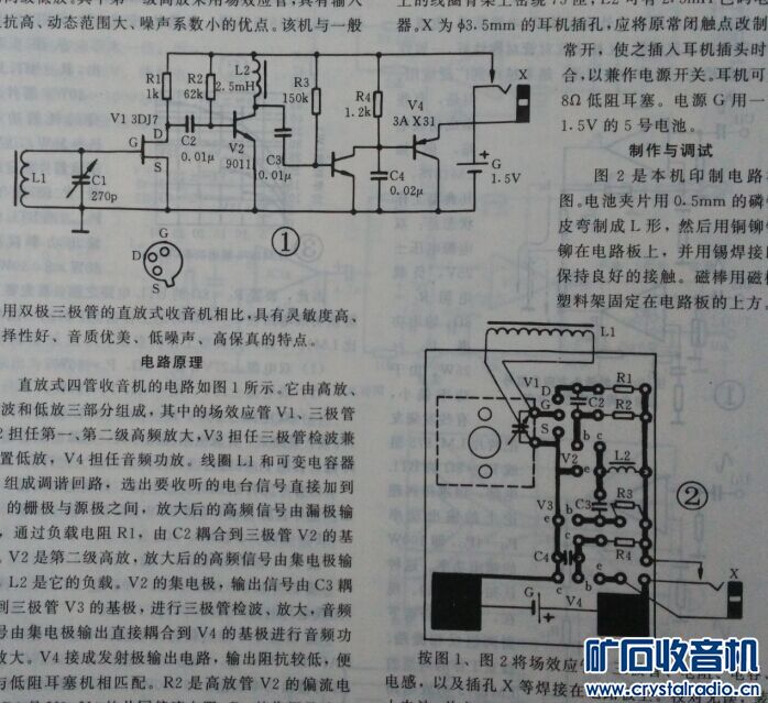

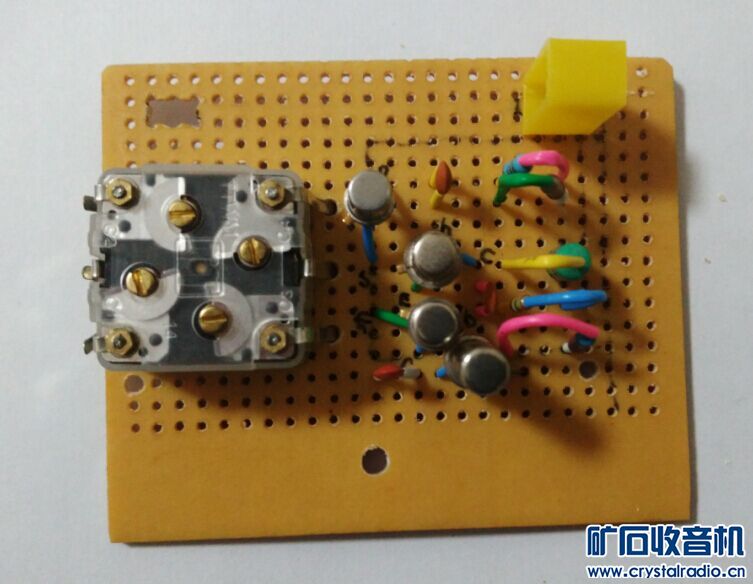

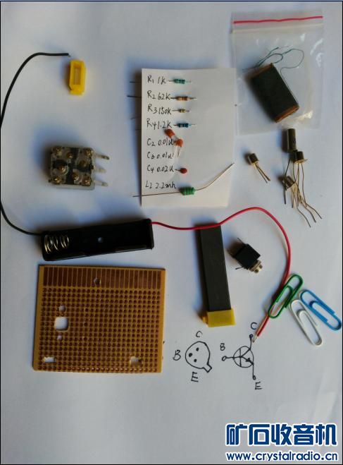

周末有点空,用洞洞板搭了一台场效应管4管直放机,电路很简单,欢迎仿造,呵呵。
当年电子制作杂志上的
当年电子制作杂志上的

选凑零件
选凑零件

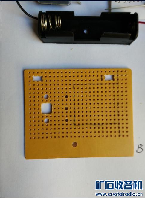

开刀
开刀

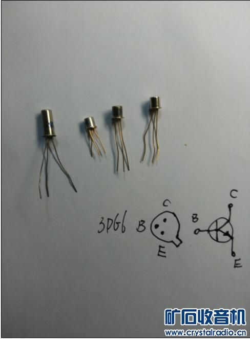

精选4只银白色管
精选4只银白色管

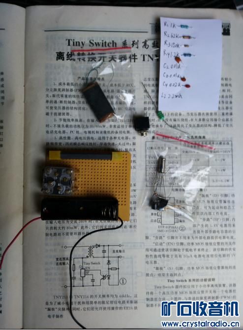

凑齐零件
凑齐零件

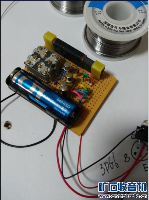

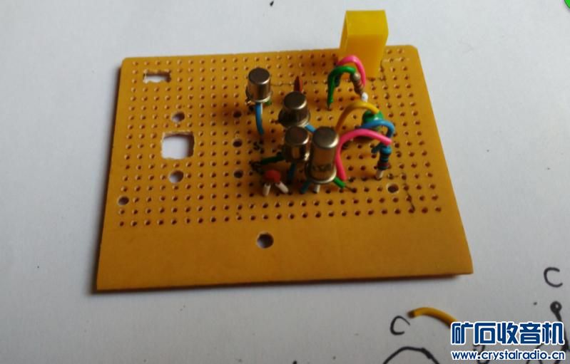

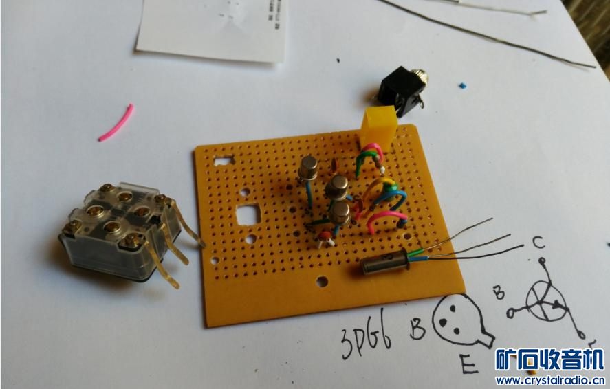

组装
组装
组装
组装
组装
组装

发表于 2015-11-10 00:42:30 | 显示全部楼层
我只是好奇,那个3dj7低档的夹断电压都有-4v,如果在1.5v下工作,则依据最小工的Idss=0.35ma,则工作电压不过1.15v,那3dj7算是什么工作组态呢?

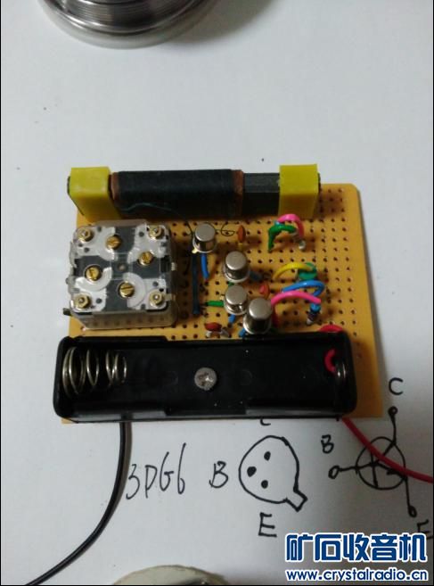

 楼主| 发表于 2015-11-10 09:44:47 | 显示全部楼层

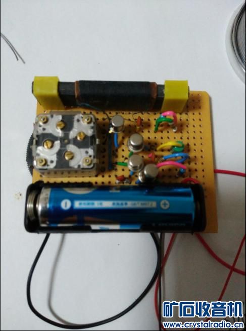

昨晚从十点搞到十二点,插上耳机只有轻微的沙沙声,我用手机靠近拨打10086,小收音机里嘟嘟。。嘟嘟嘟。。踏踏踏。。。声音震耳,但是收不到一个台,等今晚有时间再继续调试。
总装完毕
总装完毕

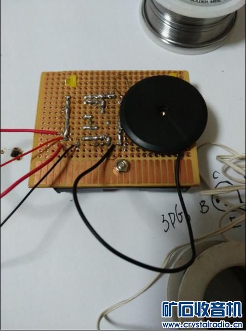

背面别嫌焊得丑
背面别嫌焊得丑
装上小调谐轮
装上小调谐轮

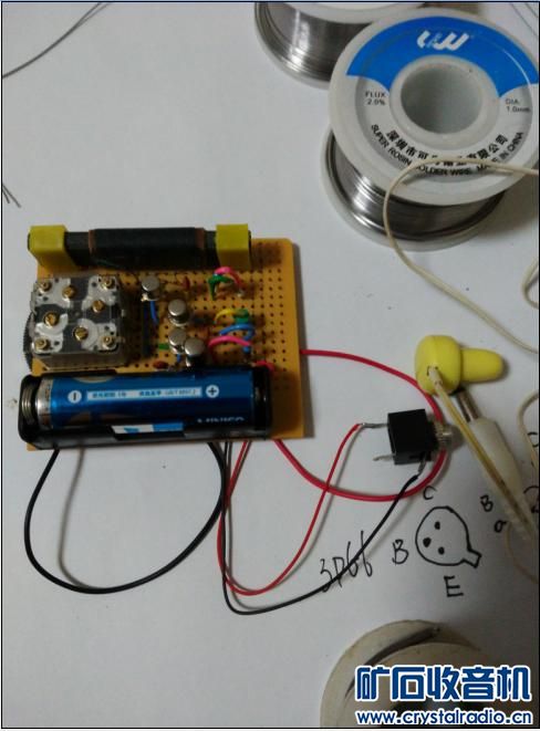

上电测试
上电测试
来个特写
来个特写

发表于 2015-11-10 11:28:03 | 显示全部楼层
记得3DJ7是高跨导效应管。
发表于 2015-11-10 12:49:53 | 显示全部楼层
请问楼主,这些五颜六色的导管的哪里来的呢?
 楼主| 发表于 2015-11-10 14:09:15 | 显示全部楼层
来自一盒五颜六色的回形针,呵呵。
发表于 2015-11-10 14:44:47 | 显示全部楼层
应该能比7642好点吧不过偏置电阻的调整工作量挺大啊
发表于 2015-11-10 14:49:53 | 显示全部楼层
1.5V电压低了,可能要6V才能较好的工作。三极管偏流电阻也要调。
发表于 2015-11-10 16:35:44 | 显示全部楼层
直放式机子选择性差些。
