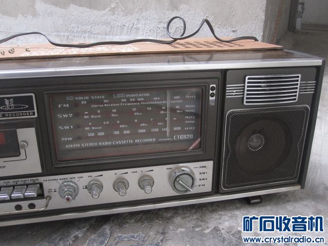

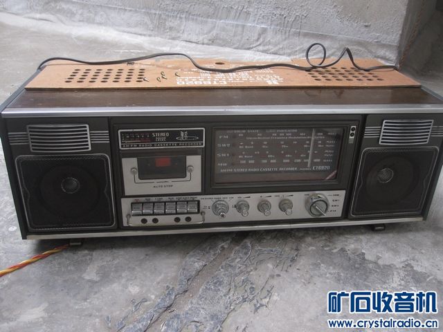

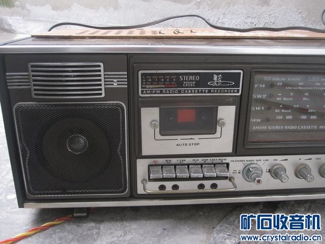

最近收了台美多牌 ct6920   约20斤    宣称80年代的好机机   感觉声音比较暖     居然感觉有一点蓬蓬声       但是背景噪音有点大
感觉是交流干扰      打算改天接个滤波试试
不知道你对这款有了解吗?

这个台式机不错,美多CT6920,各方面都不错,好像在第二届收录机质量评比中获过二等奖,一等奖就是红灯2L1400,当年也是高档机,价格不低,个人认为录放音效果收音效果在一般进口机之上,以前卖磁带的摊贩很多用这个机器,放音效果和夏普800有一拼,离远了两机根本分不出来,我们这边很少,以前搞修理的时候拆开修过,电路图资料我有,需要可以给你!

是收音噪音大还是放音噪声大,调幅收音杂音大是干扰,磁带放音杂音大一是磁头脏或者磁化,二是前置放大部分或者机芯接地松动,功放部分一般没有问题!
此机喇叭好像是布边6.5吋,低音很有弹性,做有源音箱很不错!
