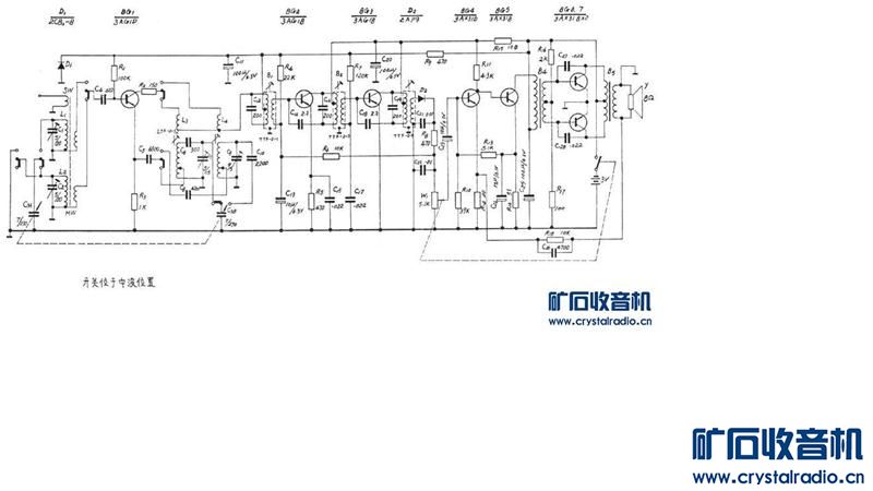

发表于 2015-11-8 08:58:35 | |阅读模式
我有一台红灯“797”中波声音几呼听不到,但将螺丝刀碰在测试线上有声音。短波有个好天线,声音很好。请高手支招。
发表于 2015-11-8 09:16:17 |
检查中波天线回路和震荡线圈,重点检查波段开关!
发表于 2015-11-8 09:23:25 |
是的,这样一个双波段的电路,只要有一路是好的,那么故障范围就缩小了,没有几个零件!
发表于 2015-11-8 11:05:53 |
照二楼方法,重点中波本振。
发表于 2015-11-8 11:55:21 |

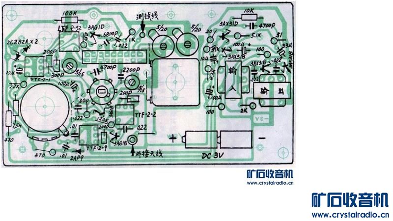

能上个内部实际零件整体布阵排列图吗,想欣赏下内部。电路图收藏了。
发表于 2015-11-9 03:33:37 |
本坛就有,
http://www.crystalradio.cn/forum.php?mod=viewthread&tid=664184&highlight=%BA%EC%B5%C6797

发表于 2015-11-23 23:17:16 |
我有一台红灯X-64也是出现了这个毛病,最后找到了原因,原来是磁性天线的多股线断了,但是外边的纱还连在一起。故障简单,但是却不好找,是没天线次级绕组的电阻值才发现的。
