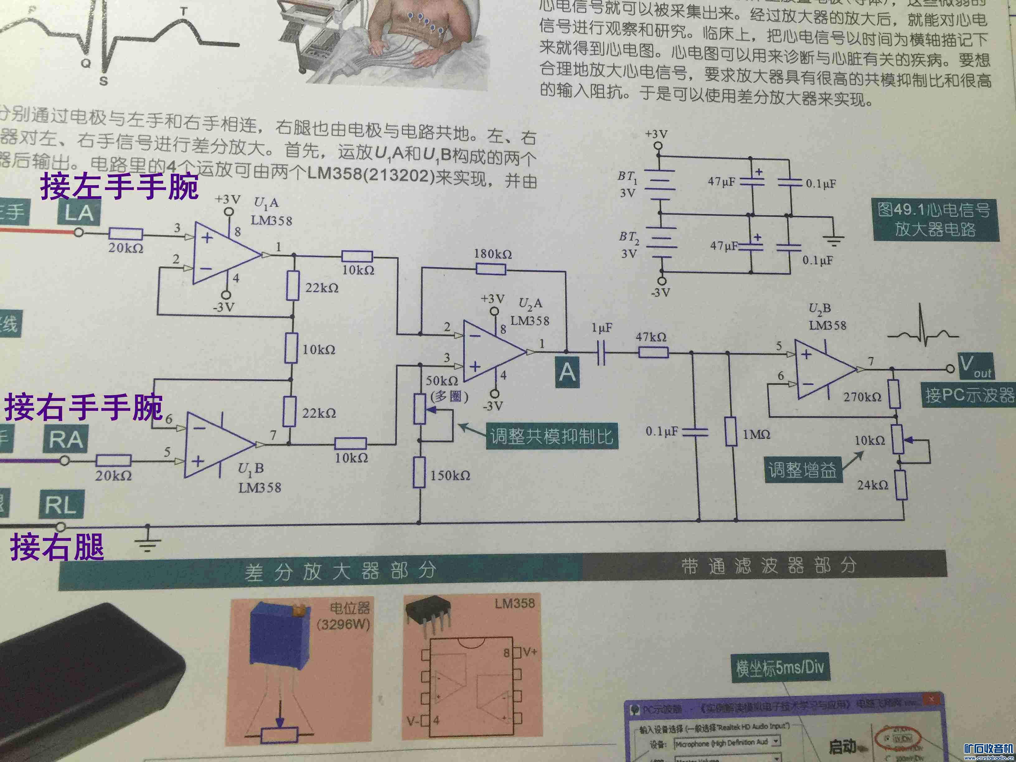

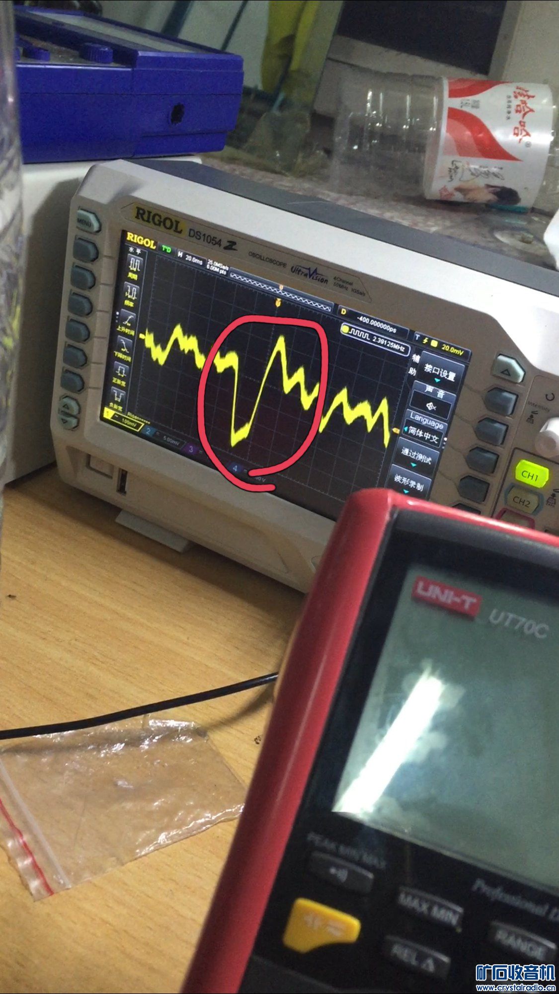

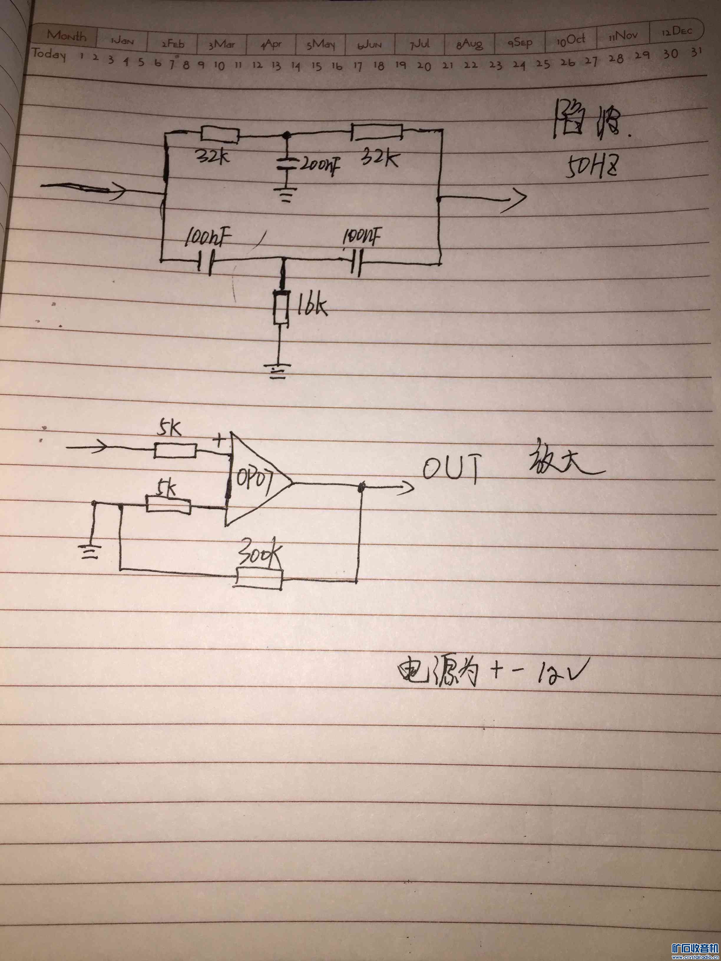

两个输入端LA与RA分别通过电极贴与左手跟右手相连,右腿接至电路的共地。途中运放U1A与U1B形成了缓冲 提高了输入阻抗经过U2A放大后经过一个带通滤波器输出。
连接好了电路后 将LA于RA接到一个直流信号上 直流信号的负极接地(RL) 调整多圈电位器 使得U2的1脚与地之间的电压为0V 此时电路中共模抑制比最大。

这个电路,有些地方设计的不合理。

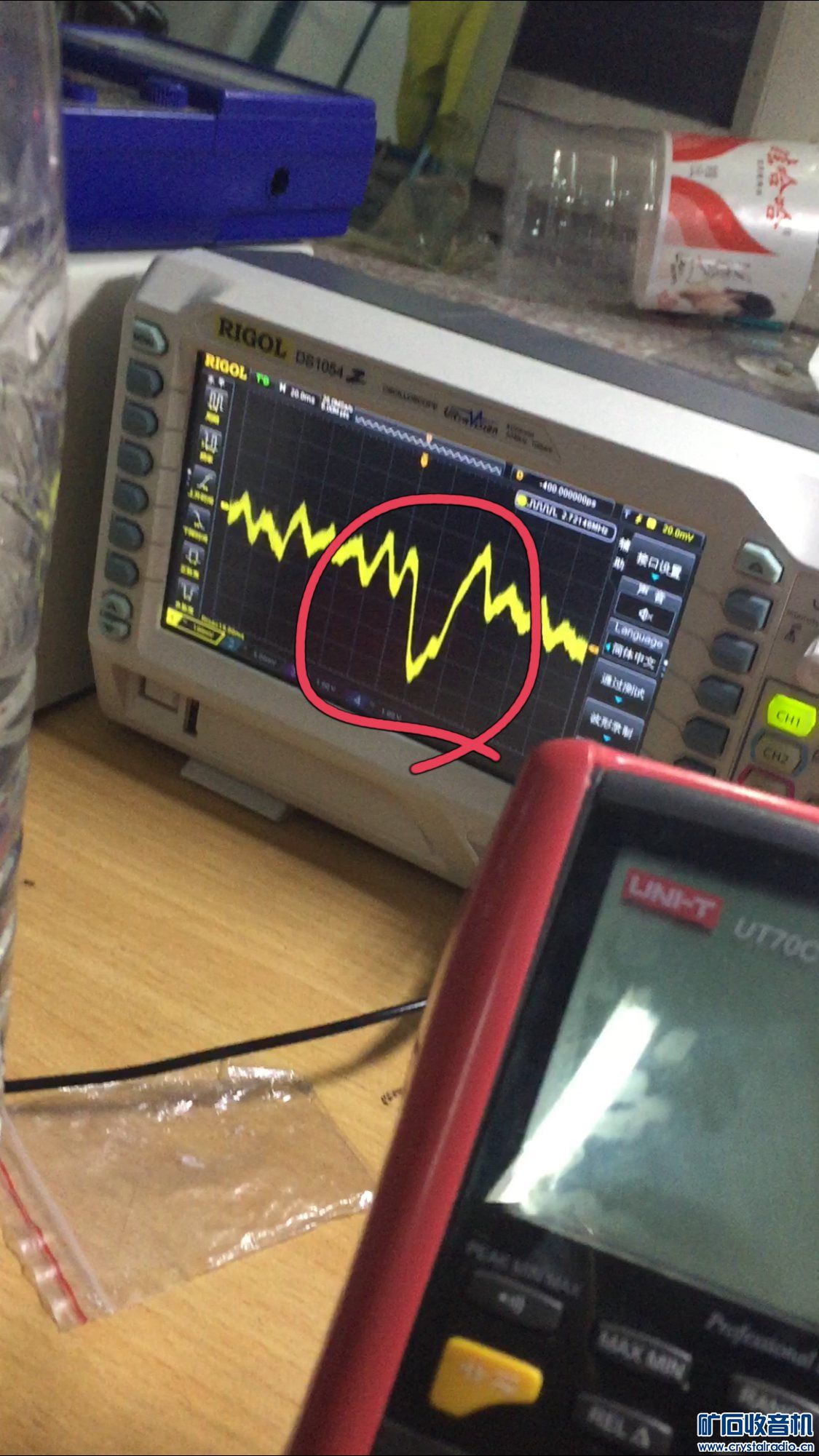

关键实测到一个有大问题的不敢肯定就有问题呀。就这个也很有意思了。

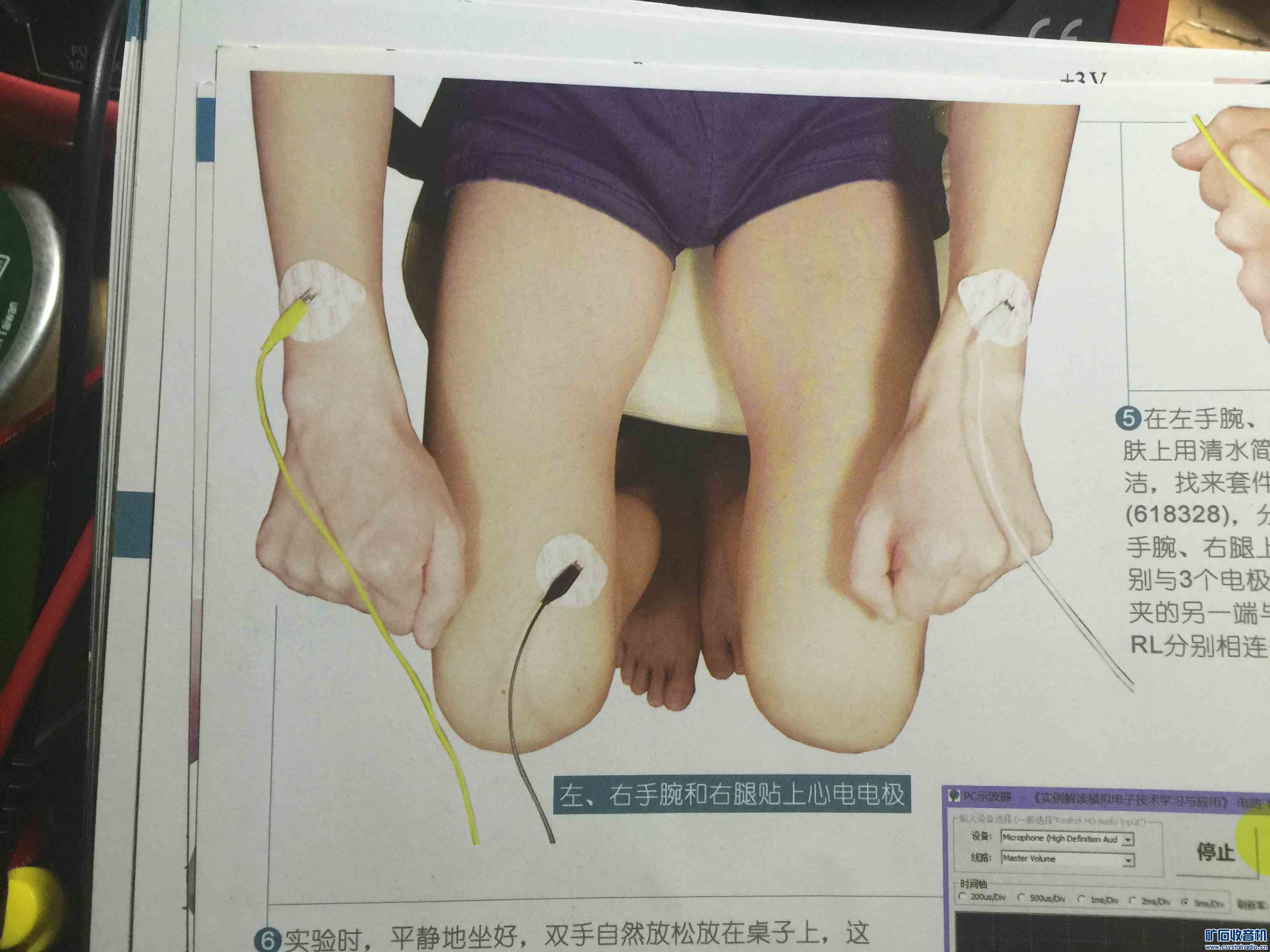

不之道那个电极是专用的还是什么东西做的?

这电路人和示波器没有隔离
当心触电!
发表于 2015-11-8 22:41:05 | 显示全部楼层

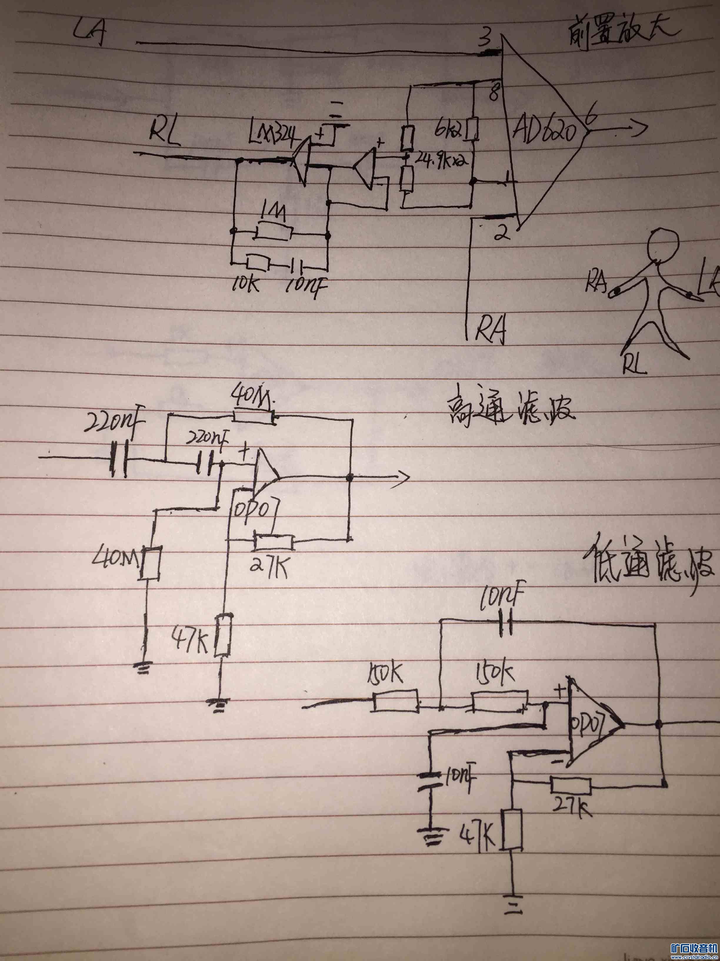

第一,公模信号要送回右腿,第二要有50赫兹陷波器,高通滤波,这个太简陋了,你信号线那么宽有大量的高频分量。

您好。  在网上找到这个电路 不知可否   ? 看这个波形有点心电图的意思了。
发表于 2015-11-9 00:10:25 | 显示全部楼层

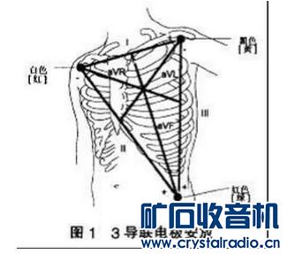

实际上心电图要比这个 复杂得多。电极也有好多。贴的位置也很有讲究
这个只是一个极为简单的心电信号放大 能被我们看到就行了。

觉得这个波形还缺点什么,虽然我不会看心电图,但心电图除了有陡峭的T波,还有一个下降的陡峭的波,你这上面 ...
要达到医院专业仪器的标准那就太复杂了。这个已经很不错了 如果再加一些金属屏蔽罩会更好

跟医院那个一次性电极类似。
