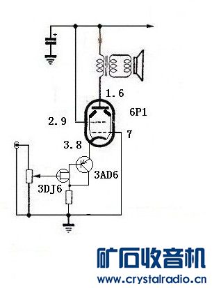

另类6P1单端试制成功!

 楼主| 发表于 2015-11-7 10:11:47 | 显示全部楼层
zhke 发表于 2015-11-7 09:46
有一利必有一弊~
JFET耗尽型的几乎没有能胜任这个位置工作的就是有稀品也是天价的~
另外,如果把电位器和晶体管都当作一个原件看待,那么,你介绍的这个电路用了6个原件,我的那个电路只用了4个原件!你介绍的这个电路,虽然减少了一只管子,但总算起来用原件的个数还是多了!用原件多便是复杂,用原件少才算简洁,您说是不 ?

发表于 2015-11-7 13:31:45 | 显示全部楼层
老胆LAODAN 发表于 2015-11-7 07:14
你的建议很好!可以看出,你是一个懂行的人!
不客气,大家都是玩这个的。
我最欣赏的是,你的创意。高,实在是高!
另外,你不要试图去找一只结型功率场效应管,有是有,太贵了!那是高频发射管,非常贵。

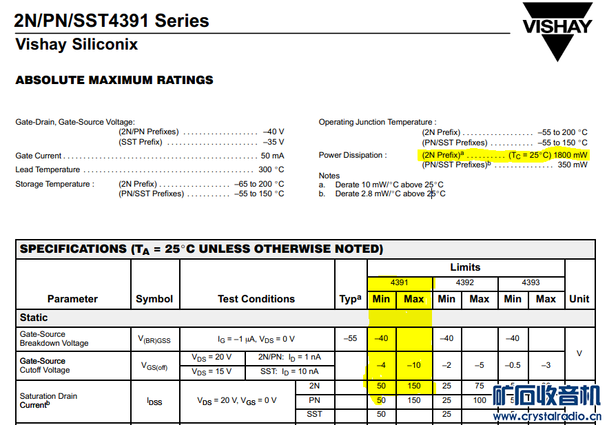

发表于 2015-11-7 16:03:59 | 显示全部楼层
或许TO-18封装的铁帽管2N4391可以胜任。不过2N4391的体积非常小,那个1800mW的功耗参数是不是加了散热的?2N4391拆机管才几毛钱一只。
2N4391的详细参数:
2N4391.pdf (82.31 KB, 下载次数: 232)

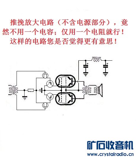

发表于 2015-11-7 21:18:36 | 显示全部楼层
这样稳定性会好些么?不知增益是否会降低很多?
 楼主| 发表于 2015-11-7 22:32:35 | 显示全部楼层

发表于 2015-11-8 20:44:16 | 显示全部楼层
老胆LAODAN 发表于 2015-11-7 22:32
这个好玩,有机会一定要试试。另外3DJ6用什么管代用好些呢?
