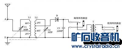

恒尺玩矿机之单回路调谐矿机制作成果
发表于 2015-11-11 00:16:11 | 显示全部楼层
Hunk_Ding 发表于 2015-11-10 16:31
我是安装5几年的老书制作的,线径可以用粗的漆包线吗?现在是0.05
这个图不错!选择性也好!只是双回路双调谐,玩矿机是千变万化的!我就是用的这个,50mmPVC管,0·5mm的漆包线绕的线圈,还不错! 改变各个接头位置能玩出很多名堂!如果玩短波就用20mm的PCV管,用0·8mm的漆包线间绕9圈配合365PF可变电容。也可以取的很好的效果!二级管可以用2AP9,2AP10,BAT85,BAT43,1N34,1N60等等。矿机调频接收可用1SS86,1SS106,1SS198TD等等。(最好用进口管子)还有3DQ,3BQ等等。祝你成功!
