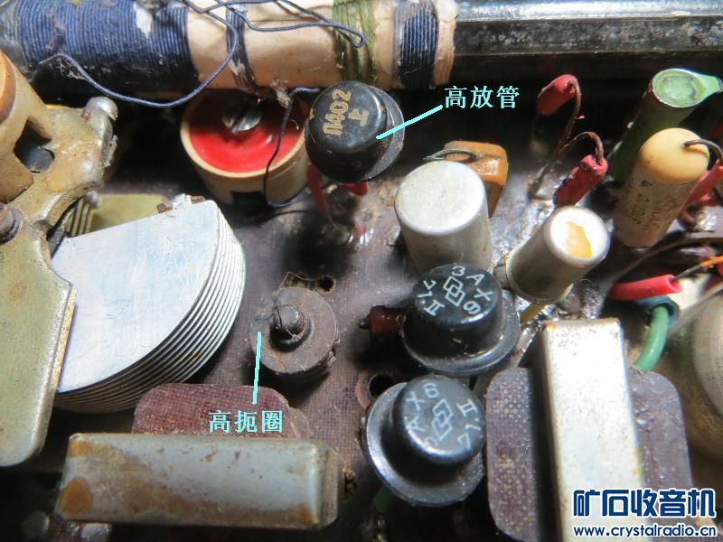

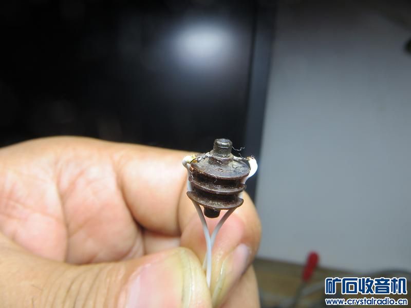

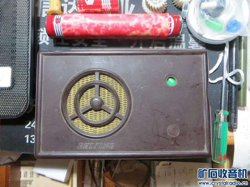

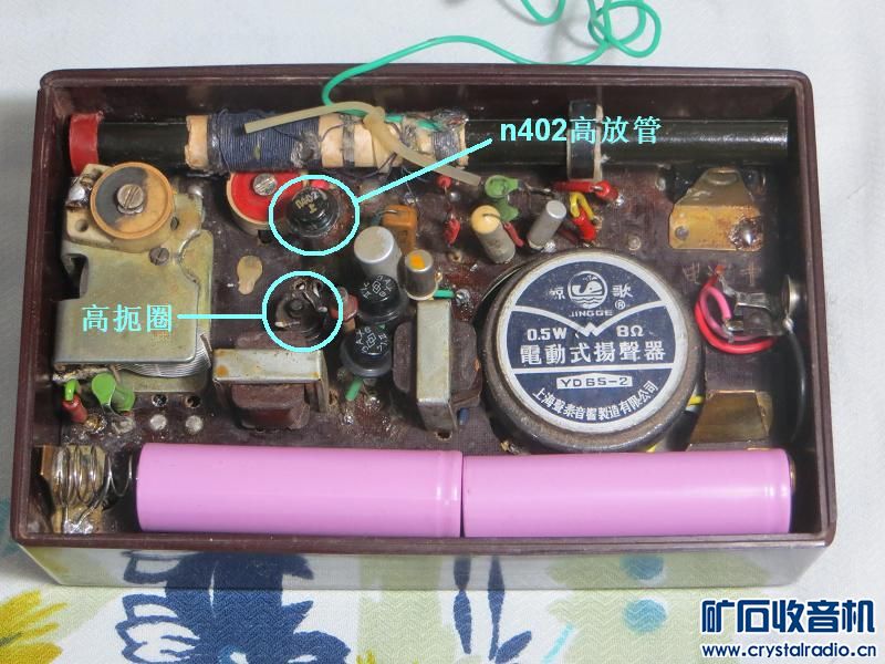

       最近在二手市场地摊儿收进一台老旧的“北京牌”胶木外壳的四管再生式半导体收音机。开机有电流声但不收台,经查,发现是高放管n402的发射极管脚锈蚀断裂、高扼圈开路造成不能调谐和再生,为恢复收音决定对收音机修旧如旧修复。为保持机子原有元器件,对难得的断脚的高放草帽管n402采用挽救修复并成功,对开路高扼圈重新绕制修复。经折腾修复,收音机恢复收音正常功能。
整机全貌。
收音机内部情况及故障元器件。
故障元器件:草帽管n402、高扼圈。

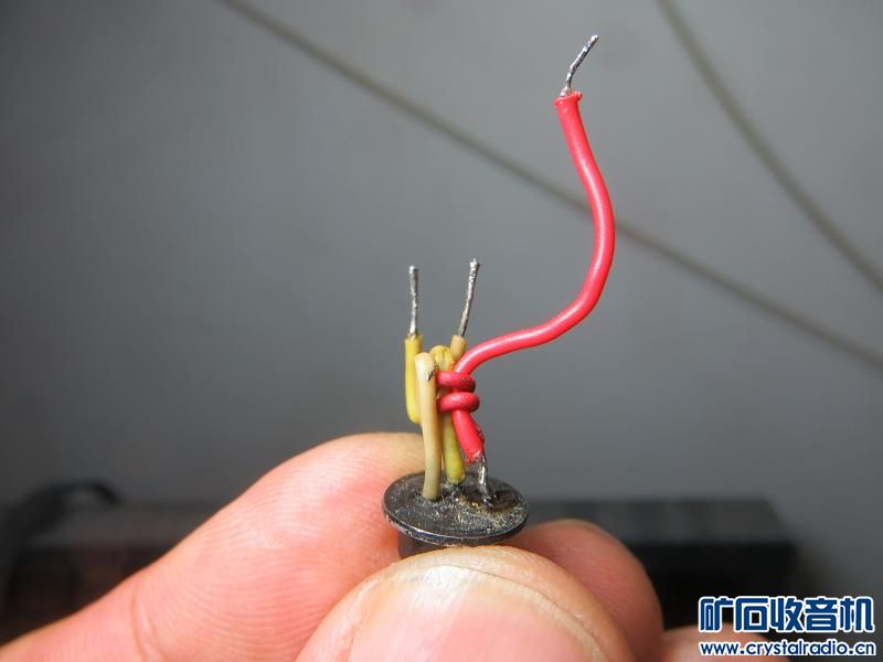

 楼主| 发表于 2015-11-5 01:58:05 | 显示全部楼层

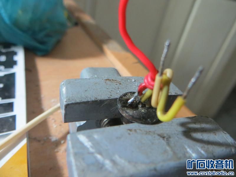

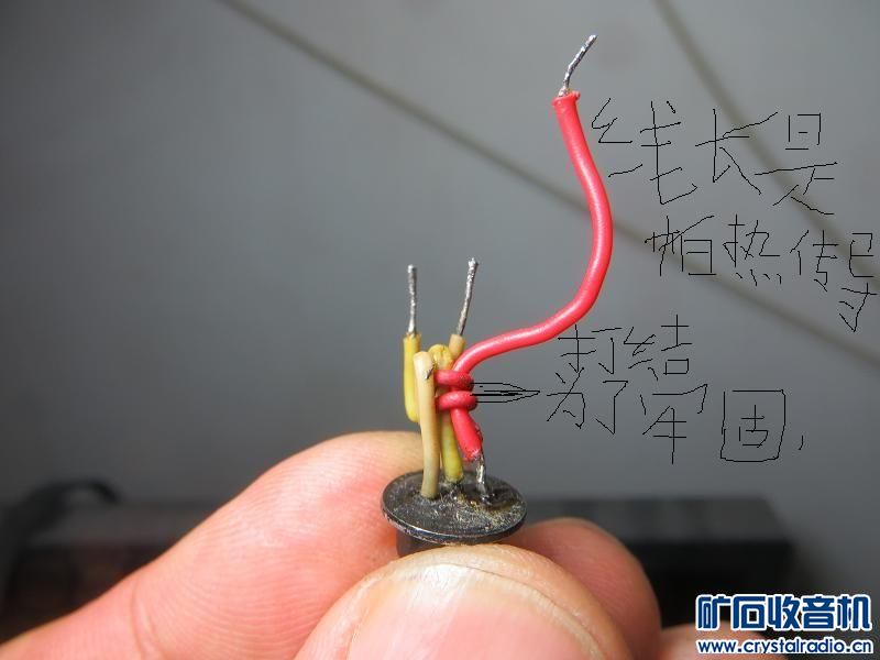

高放管n402发射极脚齐根断裂。
挽救修复高放管。先将一段代替用作发射极引线绑定在基极脚上,然后上锡焊接管脚根和引线。
焊接完成情况。测试正常。

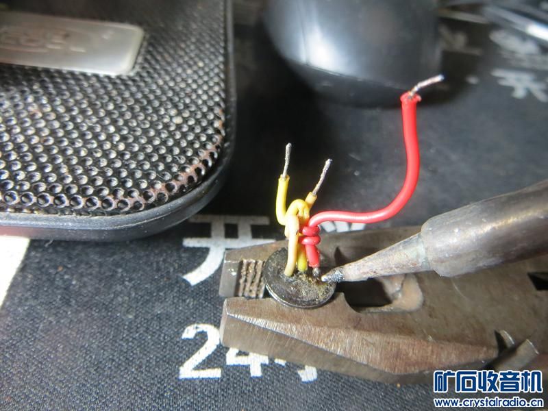

 楼主| 发表于 2015-11-5 02:11:11 | 显示全部楼层
将焊接好的管子夹在台钳上准备封胶加固。

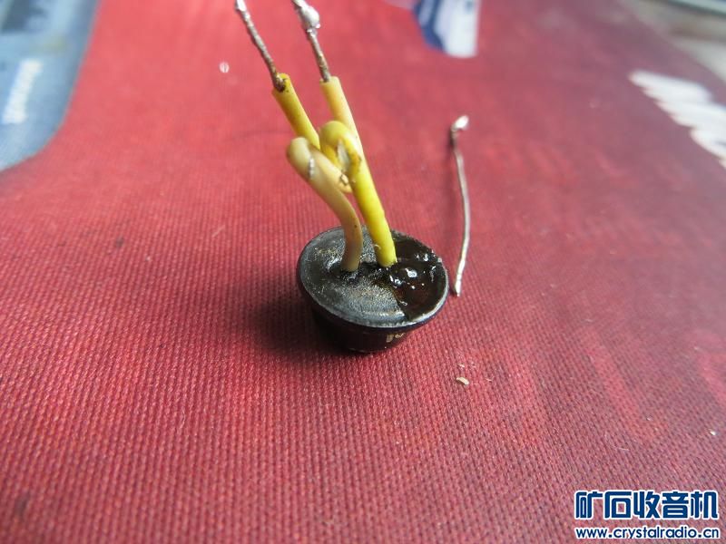

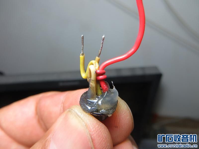

用热熔胶加固管脚,防止移位断裂脱离。高放管修理完成。

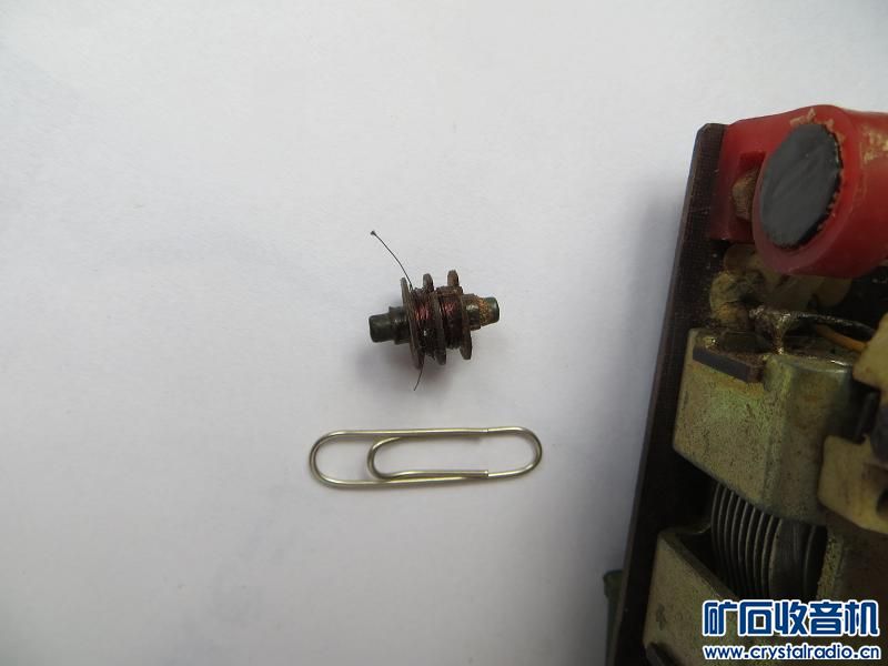

接着修理高扼圈。原高扼圈内部开路,将原线圈拆绕,这是重新绕之后的高扼圈,圈数600匝,电感量为2.7mH左右。

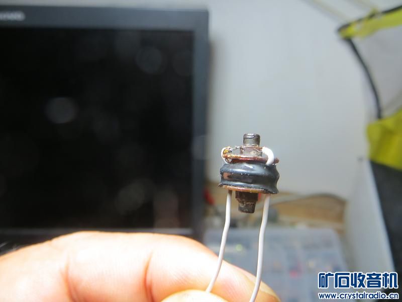

为便于将高扼圈固定在线路板上,用塑料引线做支脚。
高扼圈支脚焊好后外层用热缩管封装加固,至此高扼圈修理完成。

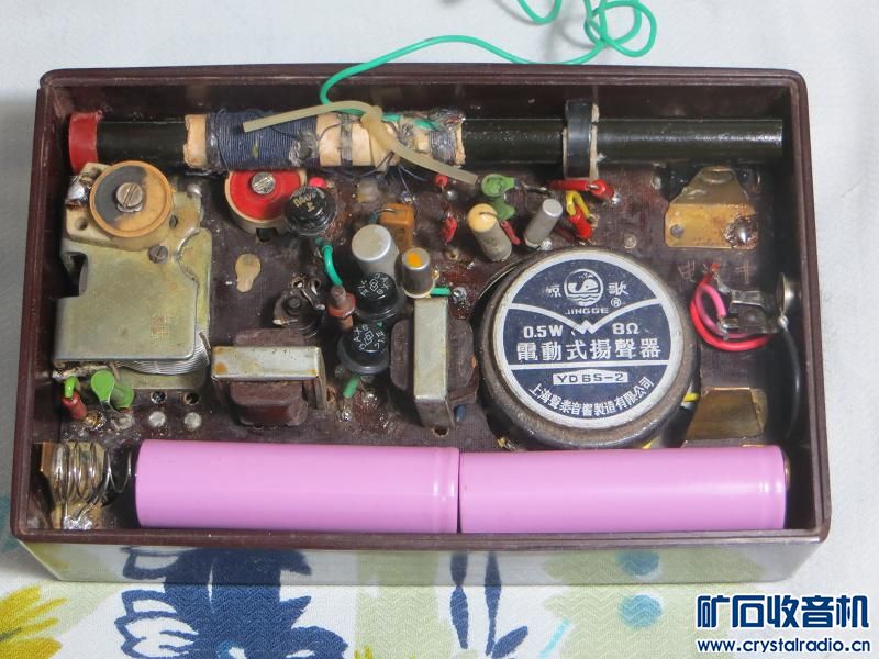

修复完成情况。

 楼主| 发表于 2015-11-5 09:49:06 | 显示全部楼层
益斋 发表于 2015-11-5 08:07
三节电池改成二节了。
哈,原机是6伏电压,装4节2号干电池,3节一排横排安放,另1节垂直安放,为利用手中的镍镉电池,采用两节3.7伏的镍镉电池作为电源。
