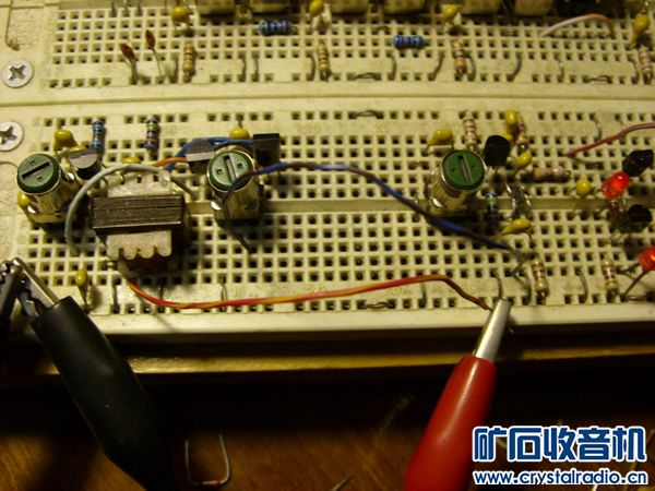

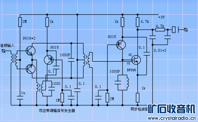

解调单边带信号需要同步检波器,正规的同步检波器非常复杂,这里提供一种适合业余无线电用、效果良好的简易同步检波器。下面是演示电路。
前半部分是双边带信号发生器,后半部分是同步检波器。由于单边带信号比较难生成,所以用易于产生的双边带信号作为测试信号。单边带信号与双边带信号的解调方式一样,只要完美的解调双边带信号,就能完美的解调单边带信号。
同步检波器实质上是一个自激振荡器。当外部信号注入到自激振荡器中,当频率接近时,自激振荡器会产生频率牵引和同步现象。
在变频电路中,希望牵引作用尽可能小。而在同步检波器中,却希望这种作用尽可能强。这个检波器就是按照实现最强的牵引作用而设计的自激振荡器。输入信号以最大限度的注入到本振回路中,去影响自激振荡过程,就可以产生最强的牵引和同步效果。本振一旦被输入信号的频率所同步,再经过与输入信号的乘法作用,就可以稳定的解调出所调制的信号。
装置图:

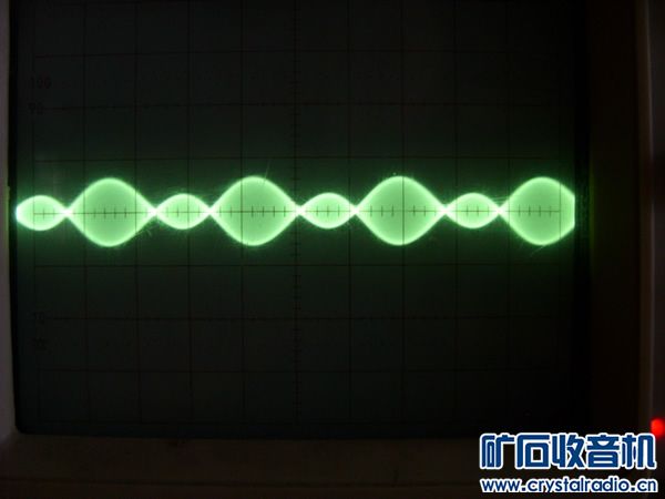

双边带调幅信号波形:

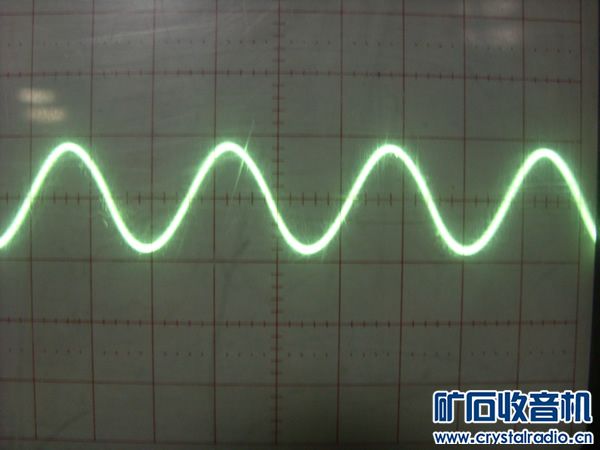

解调波形:

发表于 2015-11-1 23:54:16 | 显示全部楼层
问题是 SSB 信号里,fs 的分量极大于 fo,那么能够牵引本振的是 fs 还是 fo 呢?在楼主的这个电路里,收发同为一体,双边带信号发生器的性能也不怎么样,看(第二图)波形前后半周都不对称,算不上双边带信号,只能算是残留载波双边带信号吧,就说明了载波泄漏很严重,也就是说 fo 的分量依然很大,足以牵引本振频率。至于能不能解调真正的单边带信号,可以找个真正的单边带信号验证一下。

问题是 SSB 信号里,fs 的分量极大于 fo,那么能够牵引本振的是 fs 还是 fo 呢?在楼主的这个电路里,收发同 ...
你的看法可能是对的,可能是载漏产生的同步。
我加入了平衡调节电位器,可以将双边带波形调节到完全对称,但这时检波器不太容易同步。勉强同步,解调波形也略有失真。
不知道实际的单边带信号是否残留一定的载波成分。

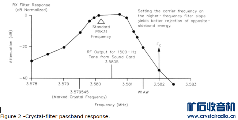

新的试验表明这个检波器依赖于一定的载波泄漏,如果实际的单边带信号有一定的载波残余,就可以正常工作, ...
我看到的业余SSB机器, 会把载波设置在滤波器上升或者下降边沿 30dB左右处, 此时估计的载波泄漏是-30dBc, 但是高性能机器的泄漏更小.
发表于 2015-11-2 10:05:57 | 显示全部楼层
补一张图:
