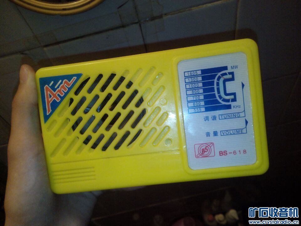

发表于 2015-10-31 23:57:44 | 显示全部楼层 |阅读模式

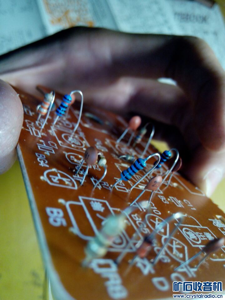

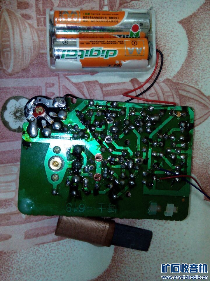

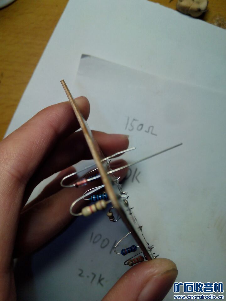

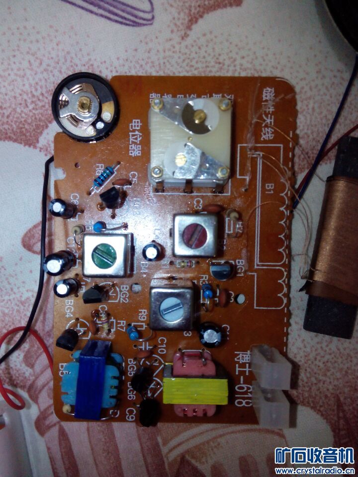

我在网上看这套件便宜买来了,谁知道质量太次了!那外壳都不配套,加工了半天终于好了。由于我没有仪器只能用电台调节了,不过好在效果还可以,一天竟然收到了韩国台。音质也不错,我之前一看音频变压器就失望,这次彻底打破了我的旧看法

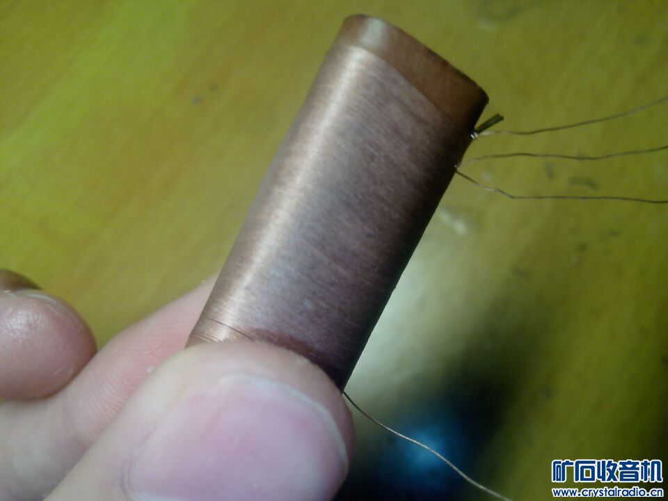

 楼主| 发表于 2015-10-31 23:58:33 | 显示全部楼层
首先,线圈渡蜡加固

别忘了电位器涂油!
补充内容 (2015-11-1 09:19):
扬声器需要煲一下,接到功率音源上。磨合一下,这样才能出比较动听的声音

个人感觉套件音质都不好。
发表于 2015-11-1 08:08:54 | 显示全部楼层

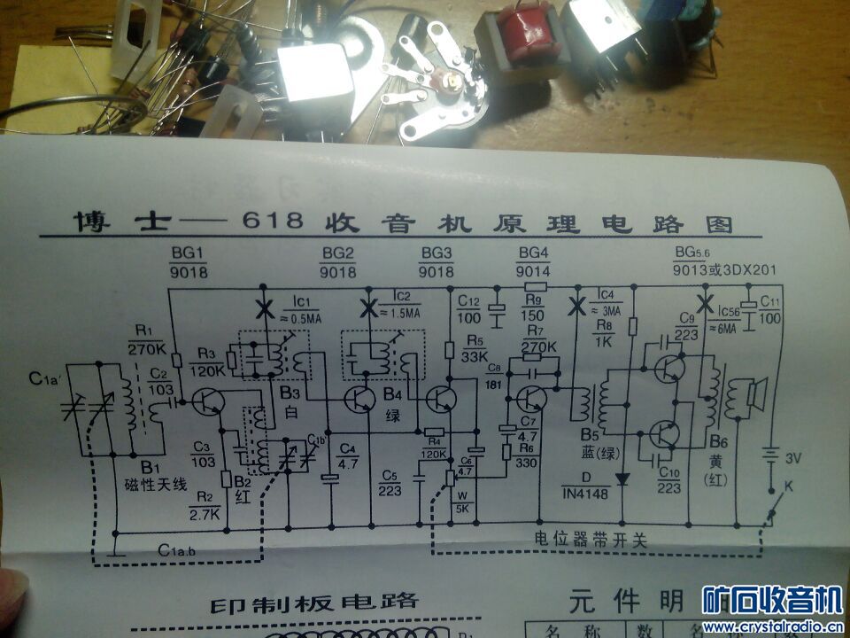

好手艺,好照片。建议把线路图中的R5(33K)改为10K,会有意想不到的效果。如果出现自激,可适当加大R4的阻值,直到满意为止。

 楼主| 发表于 2015-11-1 09:12:22 | 显示全部楼层
dfym 发表于 2015-11-1 08:08
好手艺,好照片。建议把线路图中的R5(33K)改为10K,会有意想不到的效果。如果出现自激,可适当加 ...
谢谢鼓励,请无视电路板上烦人的松香,手艺还不过硬正在提高。
谢谢分享的经验,我试试

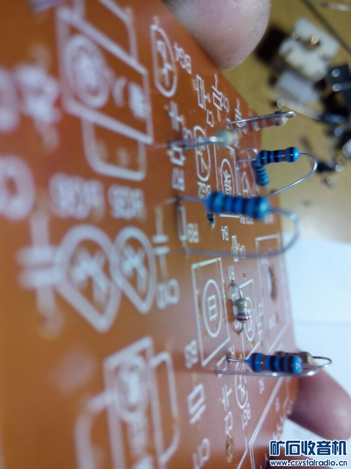

 楼主| 发表于 2015-11-1 09:16:26 | 显示全部楼层

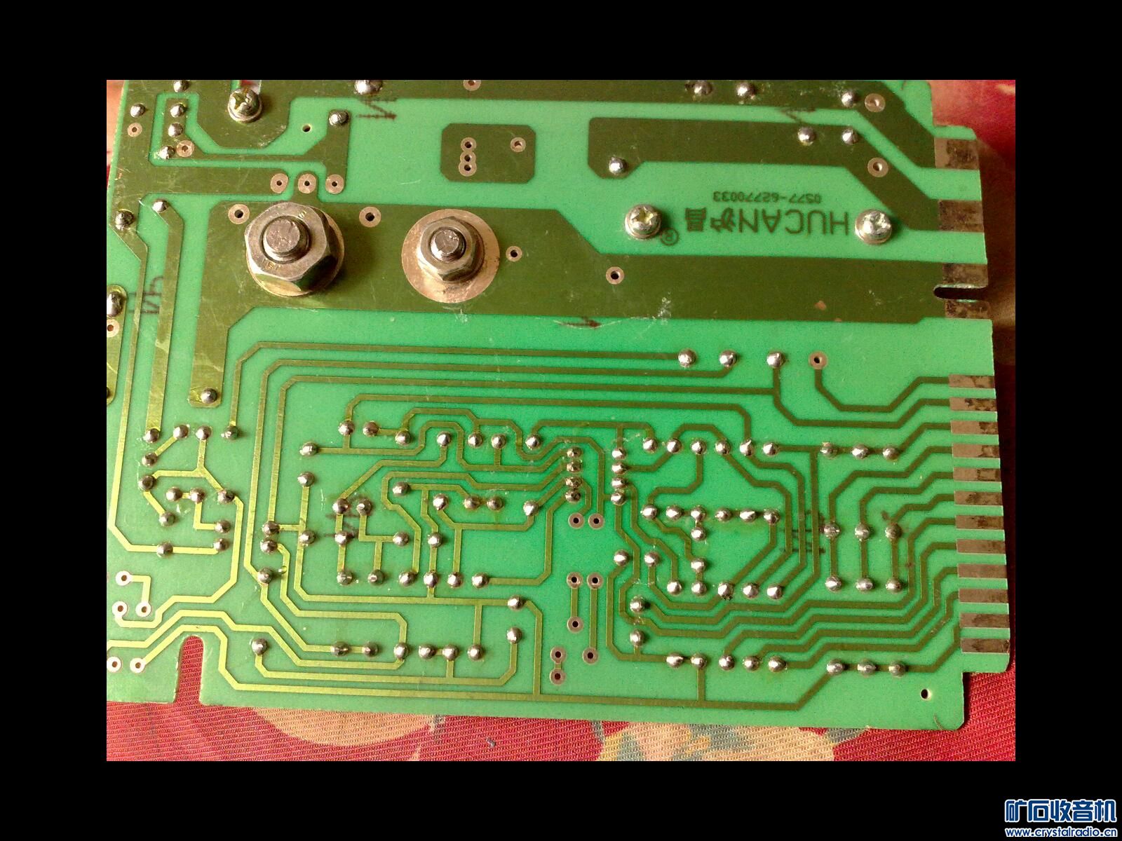

这个焊点太亮了,照相机一拍就反光,不开闪光焊点局部位置因为光线太暗发黑,造成焊点看起来很烂。谁有高招教教我如何解决?
发表于 2015-11-1 10:01:44 | 显示全部楼层
正直电子 发表于 2015-11-1 09:16
这个焊点太亮了,照相机一拍就反光,不开闪光焊点局部位置因为光线太暗发黑,造成焊点看起来很烂。谁有高招 ...
 楼主| 发表于 2015-11-1 10:48:42 | 显示全部楼层
天火行者 发表于 2015-11-1 10:01
拿到光线好的地方,关闭闪光灯再拍,相机调到微距模式,效果基本不错!
某宝上的功放板,产品图片拍的焊点特别漂亮。不知道怎么拍的,不错,摄影有学问!
发表于 2015-11-1 16:37:30 | 显示全部楼层
同意5楼建议,若有条件加长磁棒会有效果。
发表于 2015-11-1 17:05:42 | 显示全部楼层
焊盘先镀锡就好焊了,插上元件后上锡增加难度,另外烙铁温度也高了点。
