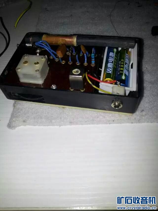

在我老师帮助下做响了636单管机

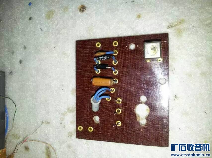

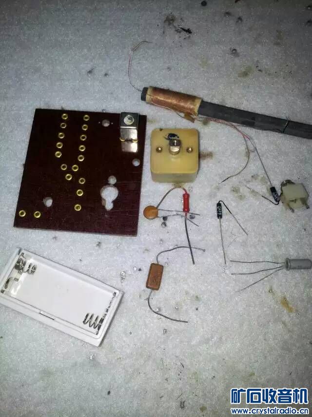

我的制作过程真是一三折

先坐坐沙发,做的不错,要是将耳机插座改装到GZL左边就好了,电池盒靠到下边,磁棒也能落下来,另外固定磁棒不要用铜线。
发表于 2015-10-31 21:13:49 | 显示全部楼层
磁棒是竖着安装,这样可不好.要水平安装的
发表于 2015-10-31 21:15:18 | 显示全部楼层
2AP9换成1N60,效果应该更好,这个反向电阻很大
发表于 2015-10-31 21:15:30 | 显示全部楼层

 楼主| 发表于 2015-10-31 21:23:42 | 显示全部楼层
WRG 发表于 2015-10-31 21:09
先坐坐沙发,做的不错,要是将耳机插座改装到GZL左边就好了,电池盒靠到下边,磁棒也能落下来,另外固定磁棒 ...
谢谢,您说的问题中肯,我学习了,谢谢
 楼主| 发表于 2015-10-31 21:30:12 | 显示全部楼层
这个我真不懂,谢谢您的指导,我记住了。
 楼主| 发表于 2015-10-31 21:33:46 | 显示全部楼层
谢谢您的指导,我选的尽量都是老元件。想弄出点以前的感觉,让您见笑了。

发表于 2015-10-31 21:38:44 | 显示全部楼层
潜心修行 发表于 2015-10-31 21:30
这个我真不懂,谢谢您的指导,我记住了。
使用的时候,竖着放,大多情况下是收不到电台的.
 楼主| 发表于 2015-10-31 21:51:32 | 显示全部楼层
恩,我是拿着,因为高阻耳机插头是大的,还有个转换头,所以没立着放,因为这个原因,我没注意到这个问题,呵呵。
