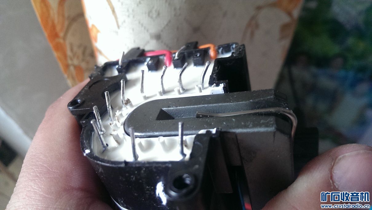

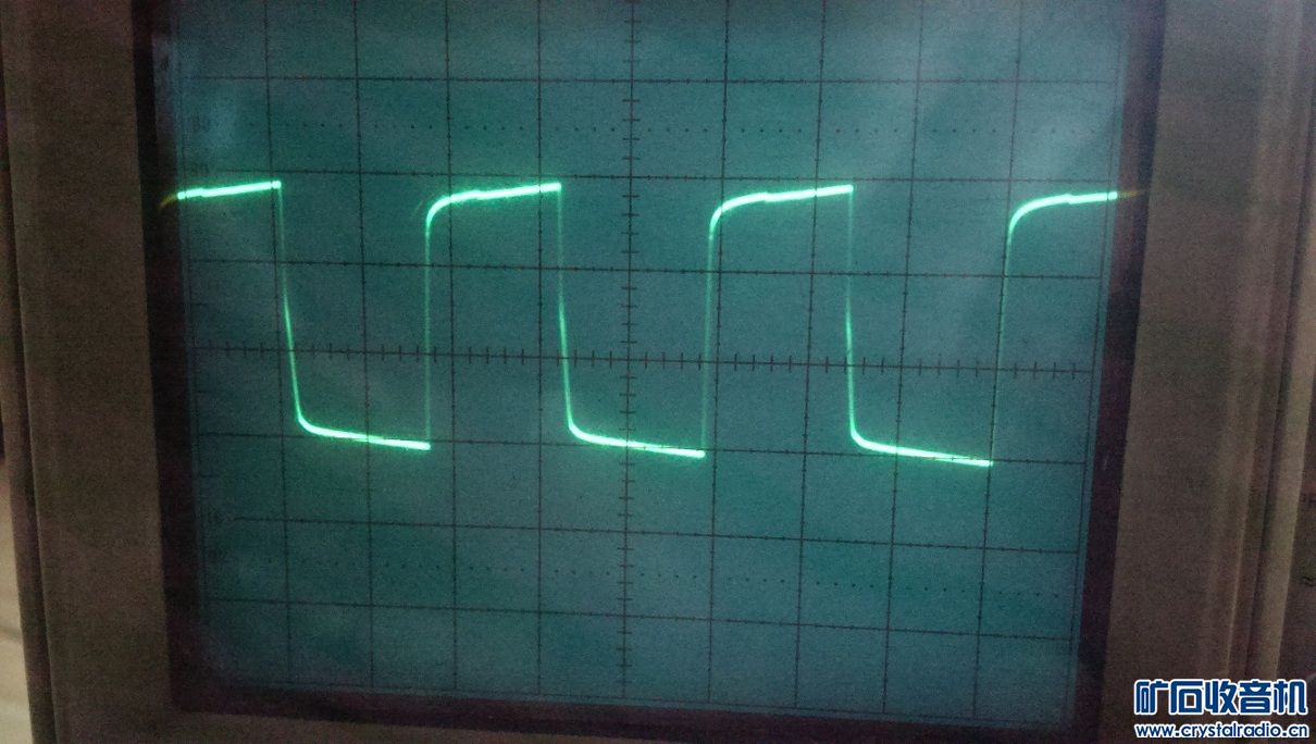

前两天接修了一台海信HDP2933电视机,开机指示灯由红变蓝然后快速闪烁,开盖检查行管J6920击穿 C413 560P烧毁 R810限流电阻烧毁。将损坏元件换新并整机补焊后通电试机,还是不能启动。接100W假负载查+B133V及各路低压正常,KA7630第8,9,10脚输出均正常,用示波器测数字板行频输出脚发现能间歇性输出行探测脉冲,怀疑高压包或次级短路不能正常启动,无法产生行反馈信号至CPU。从淘宝上网购了一只JF0101-83869行变,今天到货,打开发现针脚都撞弯了,现在快递也太暴力了。更换后开机正常了。
针脚都撞弯了

数字板输出的行频信号
数字板输出的行频信号

  用示波器测行驱动脉冲太麻烦了,我都是用数字万用表的频率档测试这个16Khz左右的脉冲信号的。
发表于 2015-11-4 19:25:44 | 显示全部楼层
这个机器是数字高清的哦,行频是32khz
发表于 2015-11-4 21:07:16 | 显示全部楼层
有示波器就是好,我只有用灯泡了,断开高压包十B,灯泡一头接电源,一头接行C。又串在高压包上试。
发表于 2015-11-5 07:58:48 | 显示全部楼层
  没有注意,弄错频率了。但数字表200Khz档照样能测出来的。

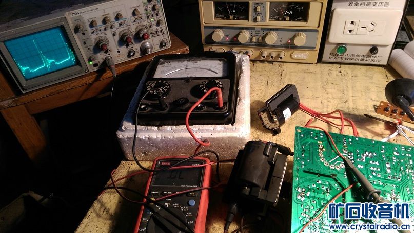

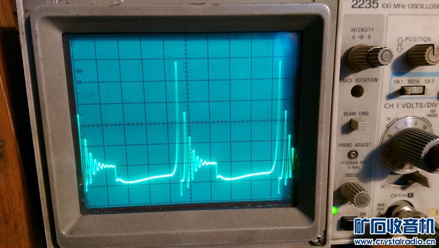

 楼主| 发表于 2015-11-16 10:21:15 | 显示全部楼层
再发一短路行变和正常行变的行C波形.电流对比图。
问题行变用外接电源加10V时的行C波形,空载电流高达2A
正常行变用外接电源加10V时的行C波形,空载电流在50mA左右
发表于 2015-11-16 13:09:38 来自手机 | 显示全部楼层
高压包测试方法?外加低压测试?
