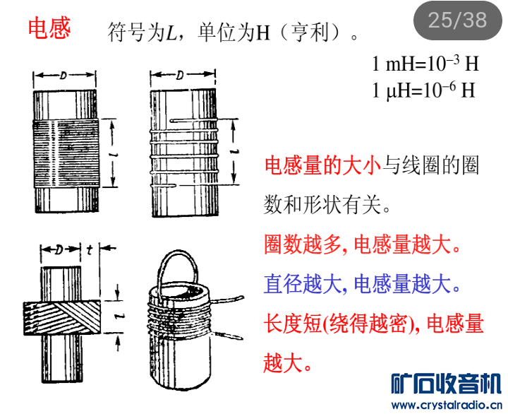

直径越大,电感量越大;这同时长度也变长了,R也就大了,最好是绕得密圈数多,同时线又短,直径合适以便控制体积,看来需要折中
