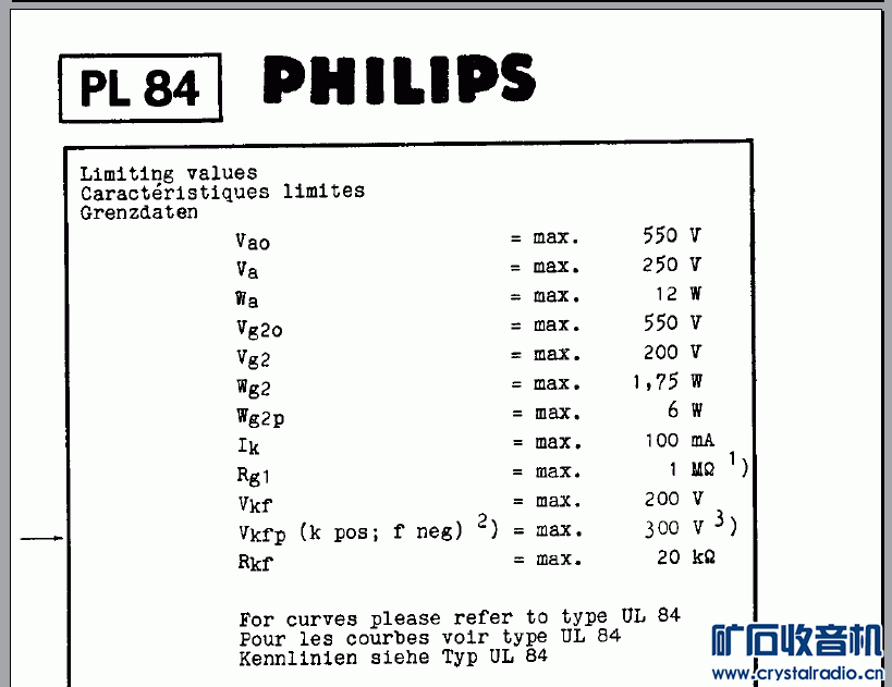

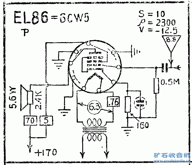

PL84不是15V的EL84,而是EL86.
 楼主| 发表于 2015-10-30 23:12:57 | 显示全部楼层
你说的没错啊!,本文一开头就说了.
“PL84,就是15v的EL86”
