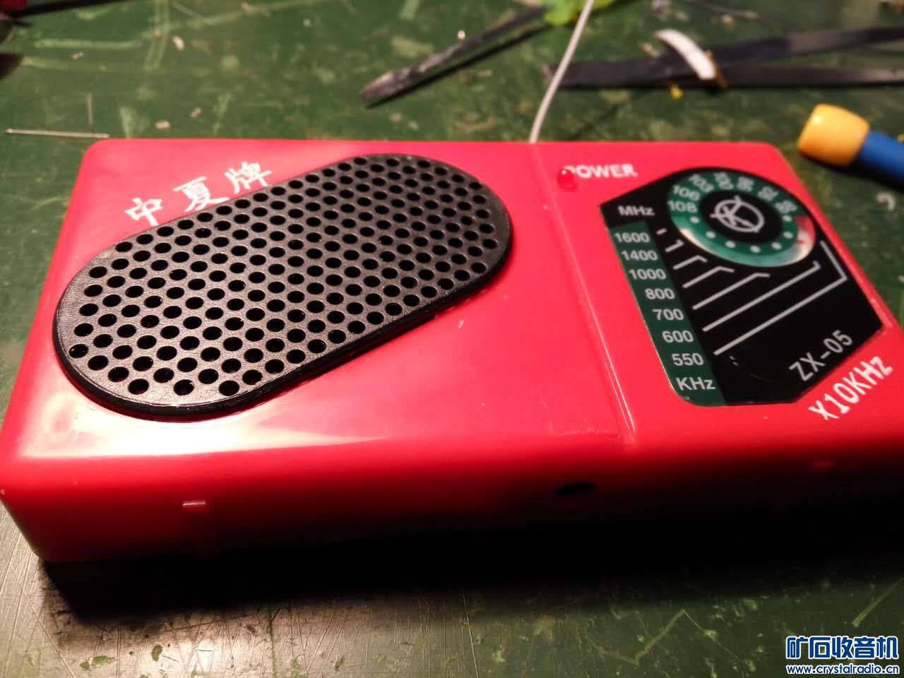

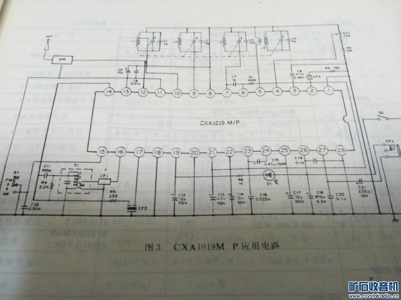

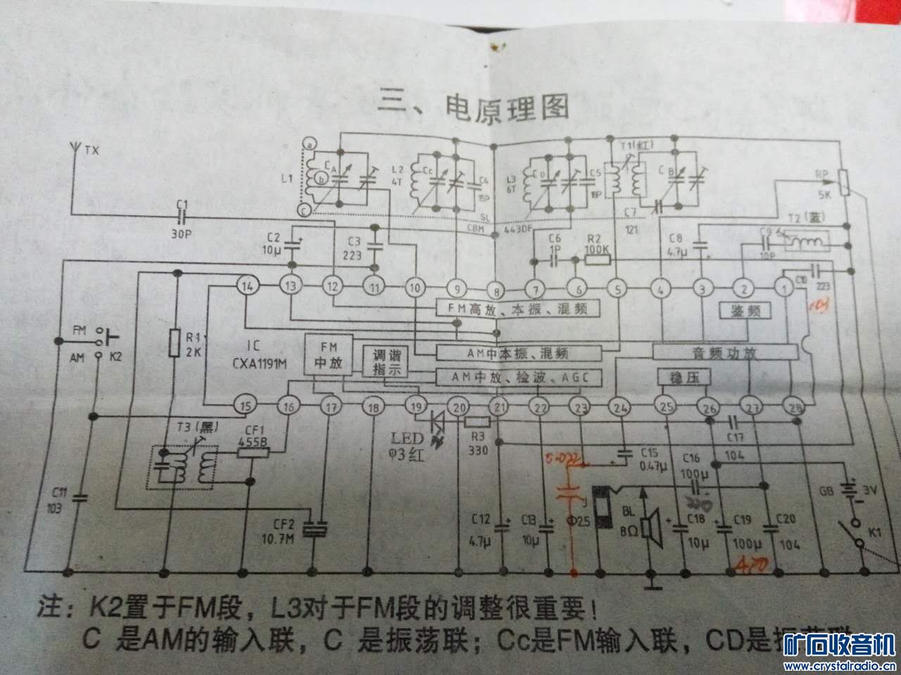

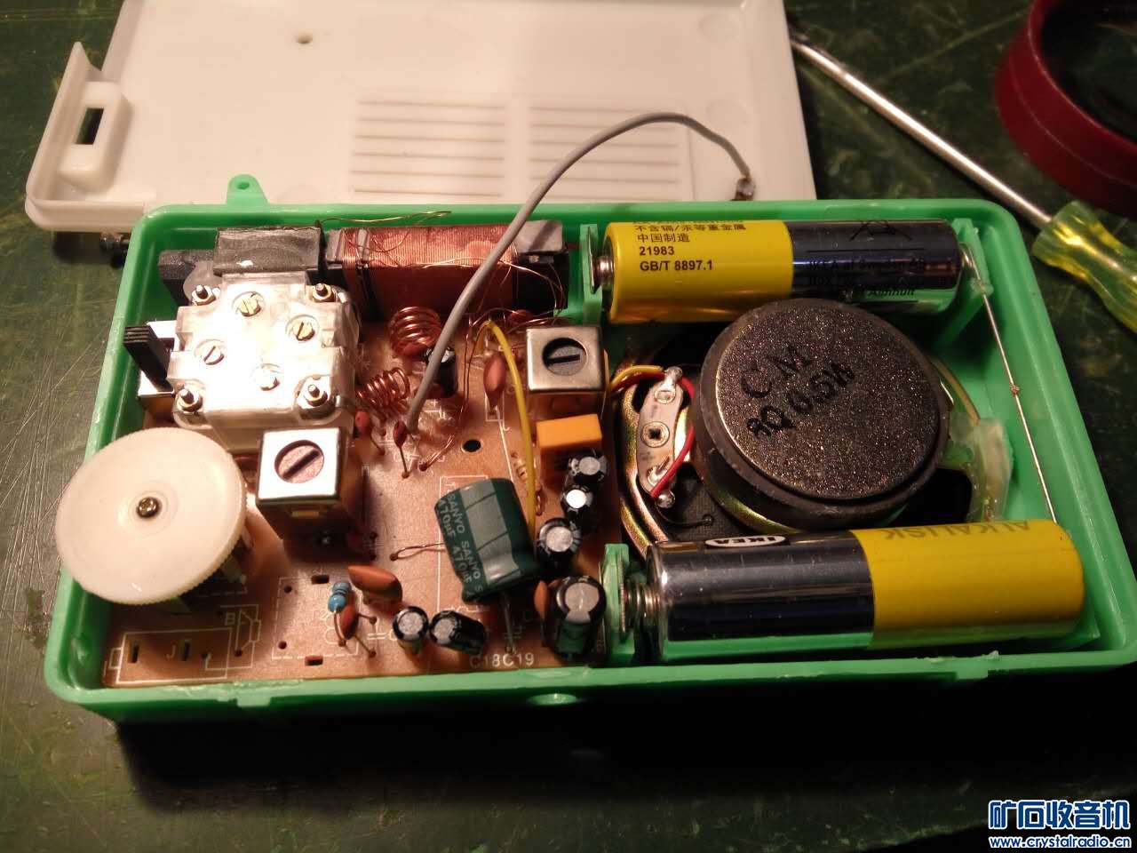

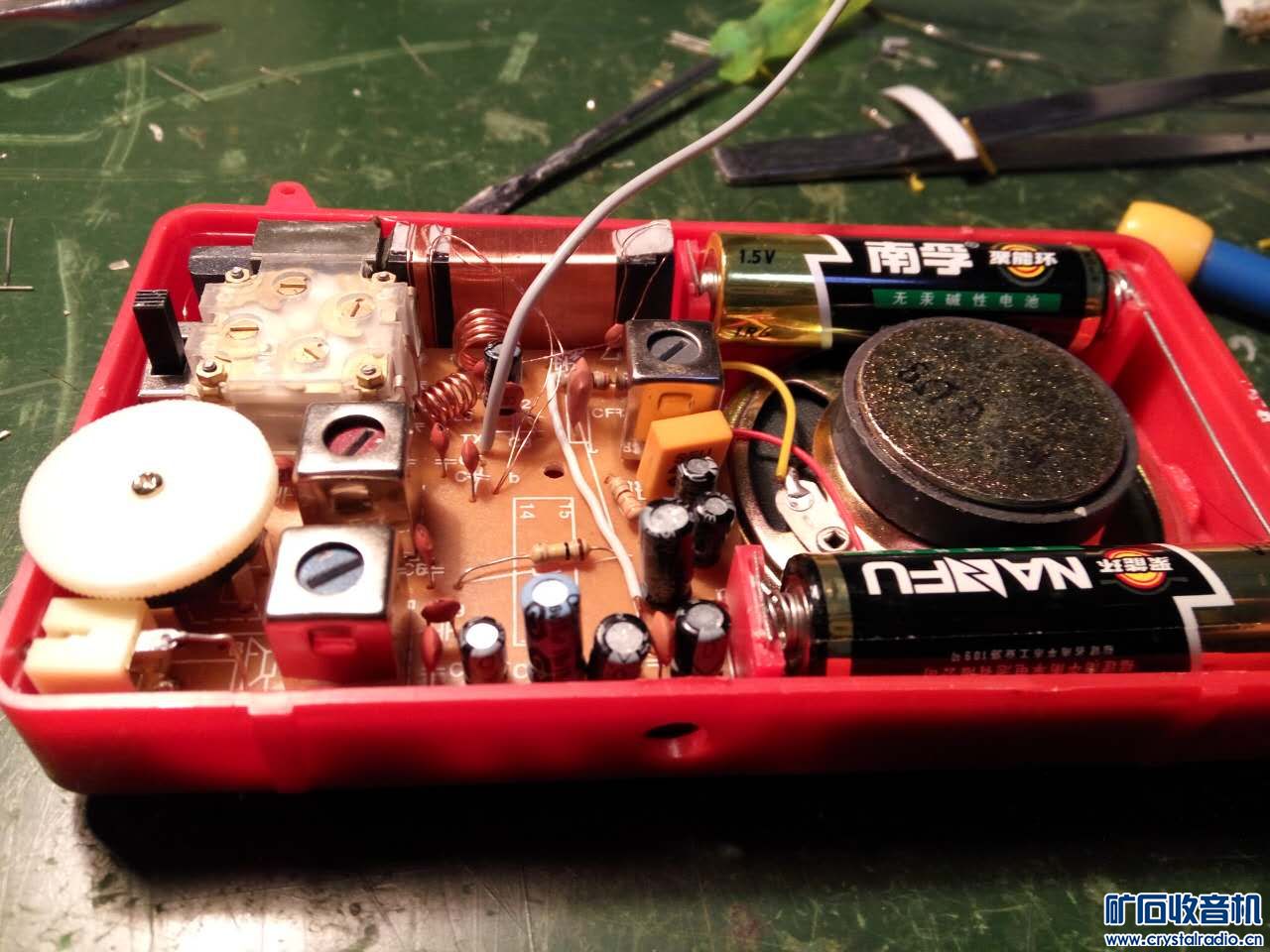

家人说想要个收音机遛早的时候听听,我就大包大揽说攒一个给他。买了个cd1691调频条幅套件装好后中波调了下覆盖就好了,可调频自激音轻不知何故。怎么鼓捣都不行,翻出书里介绍的电路还是有差别的。电源滤波应该是470uf为了减小体积随机给的是100的,中周调整没反应按照书中换成滤波器板子有地方换上470uf电解电容。再开机一切都好了!

是出套件的厂家为了缩小体积降低成本能省略的都省了,只要能找到原图应该就没有问题。我也是第一次鼓捣,差点玩儿陷了。谢谢!
