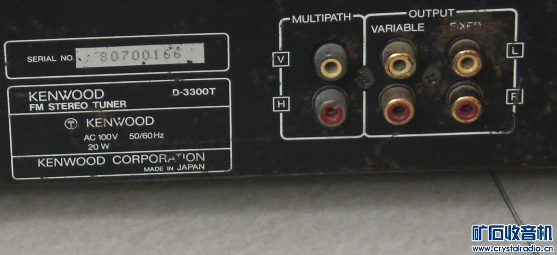

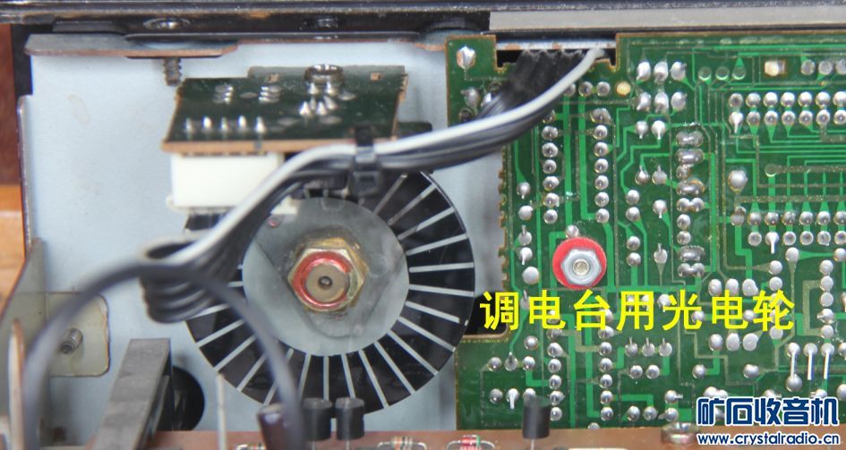

几年前偶得一台KENWOOD D-3300T日频收音头,外观糟糕透顶,内部也有几处故障,虽然这样,但还是想死马当作活马医。(改频技巧全网首发)
正面
背面

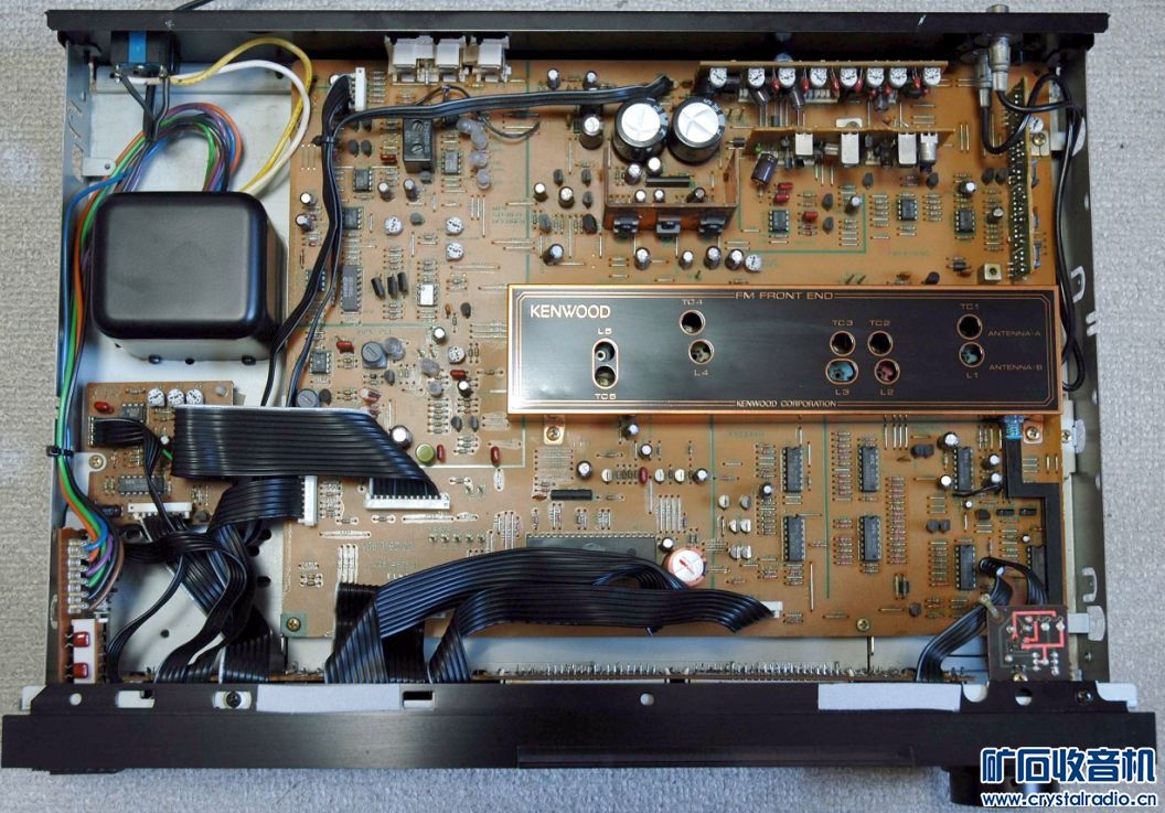

内部
网上找的原机图片
有紫铜屏蔽罩
     一、前期小试:先静下心来分析电路,作一个前期准备,然后就用220V转100V电源变换器上电开机,没有什么反应,经查电源稳压部分故障,修复再开机,有反应了,但是面板按键有很多没有反应,有的指示不亮,不管这些了,先收台,听听音质怎样,(如音质不咋的就不修了)只收到当地最强台88.9,听音质确实不同凡响,声音饱满洪亮,毕竟是榜上有名次的发烧机,比原来几个收音头好了很多,这样就有决心继续捣鼓下去。
首先确定先改频,再修其他显示部分,如改不了也就没有意义修其他。
但是改频网上虽然有,但不全部合适该机,可以说在全网找不到该机的改频实例。

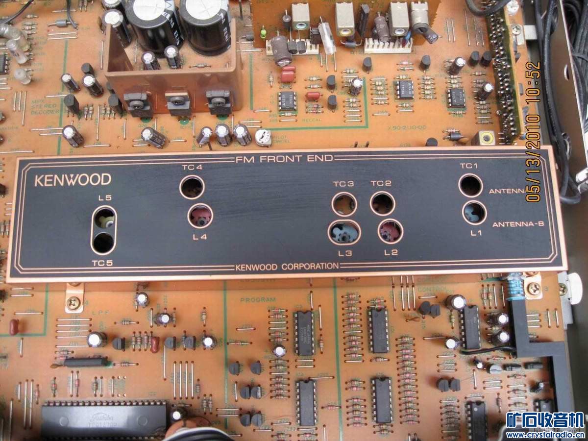

    1、改CPU主控显示部分。这个网上有,就是拆除TC9147第30脚对地的跳线,再通过一个10K电阻接高电平(机上已预留了位置)一拆一装就可以,最容易。

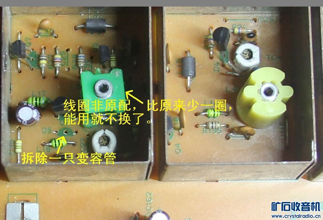

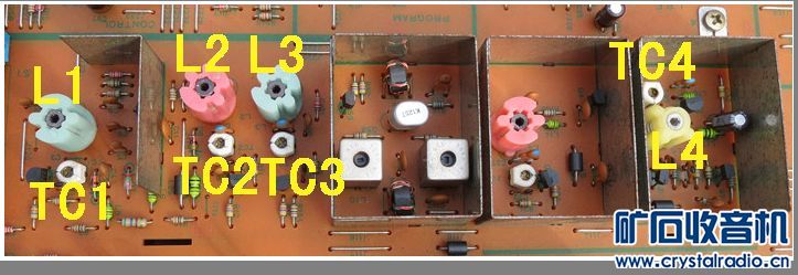

    2、改振荡部分。日频机是低中频,我国机是高中频,因此,日频机的振荡频率低得多,分析电路,振荡级是由二只变容管并联,(估计生产厂家为了通用性而这样设计的),取下一只,留一只,同时拆振荡线圈,改少一圈。
    3、统调。这一步相当关键,也是改频的核心。这里要分二步。
  第一步是调振荡频率,覆盖我国的频段,首先用万用表监测调谐电压,调到显87.5频率,再调振荡线圈L4磁芯,让电压到3V,第一次可能到不了3V,只要最低就可以;然后再调到显108频率,再调振荡电容TC4,让电压到25V。第一次调的时候是调不到25V就不起振了,要反复多次调,最后达到这个电压,这样覆盖频率就调好了。
  第二步,灵敏度统调。先调低频段的电台,再调L1、L2、L3线圈磁芯到音量最大;后调高频段电台,再调TC1、TC2、TC3电容到音量最大,反复多次调,调到最佳为止。调磁芯时要用无感工具调,可用竹签做一个六角调杆。

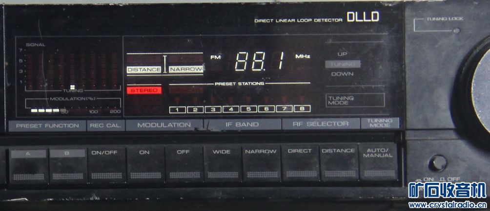

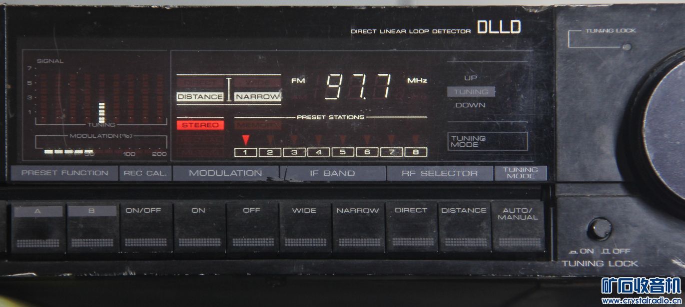

  低、中、高三段统调结果,比较满意(见下图)。
邻近强台的选择性也比较好

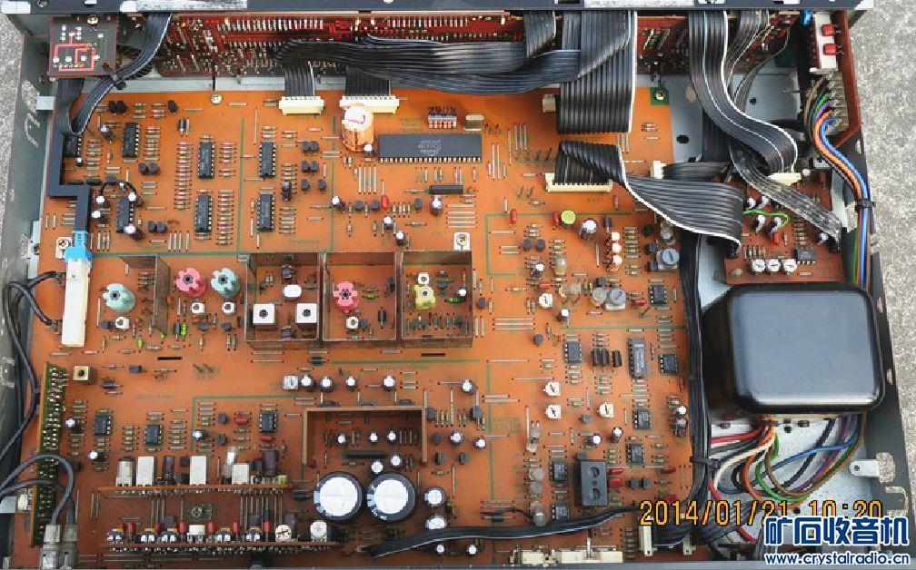

     三、后期修复
  1、修复按键:拆开后里面是二脚的按键,新的全部是四脚的,结果在其他老板子上找二脚的换上。
  2、修复显示:按键修好后还是有几处不亮。经电路分析,有一块BA668A和LB1290集成块有问题,网上买了几块,换上就好了。(换这几块集成比较难,都在显示屏下,就利用屏与板之间几毫米的空隙,一看正好能移出集成块,就用空心针拆除,再对准脚位移入集成块)。拆修的图片就不发了,装好后就懒得拆开。
    换了电源变压器
    加一个屏蔽罩
    面板功能比较多,有近远程、有双天线、有宽窄带宽选择、还有自带信号源调通道增益等。
    内部用料,有三块5532DD级运放,二块4560D运放。
