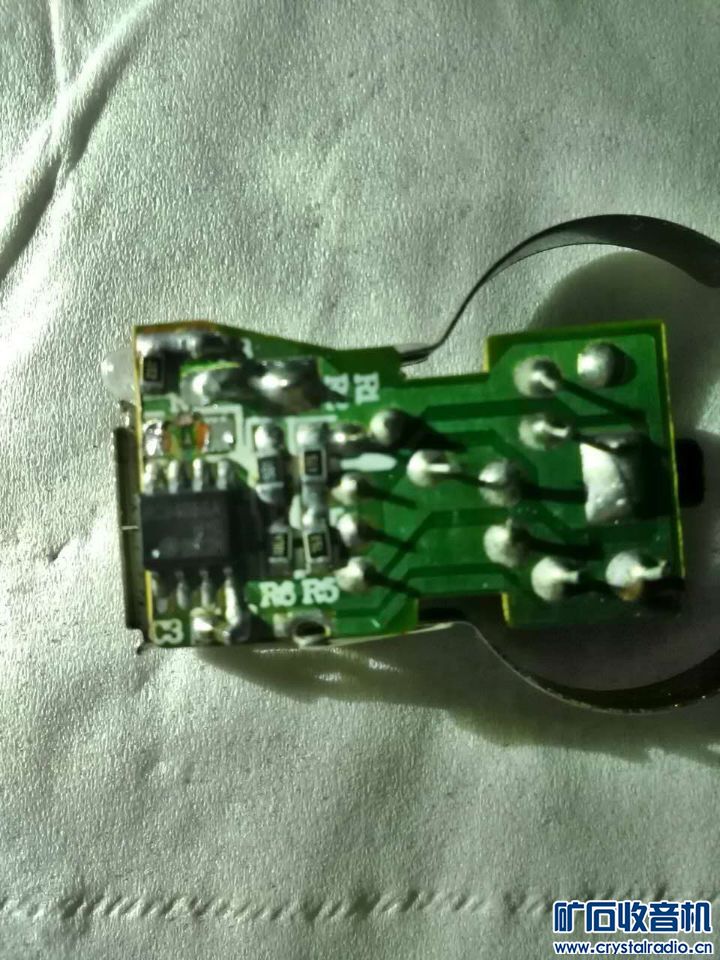

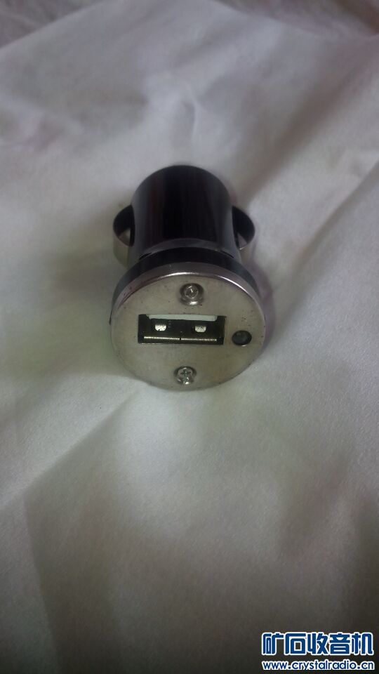

同事给我一个有点垃圾的车载充电器让我给看看,据反映的故障是充电过程中严重发热,已到了人手几乎不能触及,他说以前刚买时不是的,最近才会的。
我试了一下,果然如此,而且表面温度接近70度,表面金属可以烤肉了

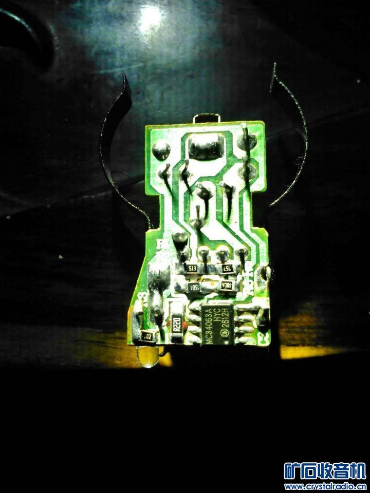

拆开外壳,电路板没有烧焦的痕迹,通电测试电压在5.1左右,很正常,接上负载充电,真叫那个热得快,不到3秒,34063和线圈就烫手了,再测电压没多大变化,电路板上全是贴片原件,只能一个个用万用表测量一下,最后估计是标着R220的电阻坏了,因为只有0.22欧,万用表无法判断,拆下,手头没有贴片电阻,换上同数值的1/8W电阻,还是一样烫手,再换一个0.33的,一样,最好换1欧1/4w的,终于没那么烫了,可以接受,电压没受多大影响,好,就是它了,回复原样,平板电脑充电测试一小时,外壳不是很烫,可以了,算是勉强修好。
回想一下,这个R220以前也是这样用,怎么就不会严重发热,而现在就会呢,可能34036内部电路故障了吧,而故障又不至于让它坏掉,所以只是大量发热,不修的话迟早会坏。还想请问一下,这个R220在电路中起什么作用呢。

发表于 2015-10-28 09:18:06 | 显示全部楼层
现在都用同步整流了,输出3安还是凉快的。
 楼主| 发表于 2015-10-28 09:34:51 | 显示全部楼层
权当打发时间,其实真没有维修价值。
发表于 2015-10-28 09:44:04 | 显示全部楼层
是不是限流的啊
 楼主| 发表于 2015-10-28 12:40:06 | 显示全部楼层
wf--2 发表于 2015-10-28 09:44
是不是限流的啊
也有可能,是接在输入端上的
发表于 2015-10-28 14:42:28 | 显示全部楼层
R220是不是22欧姆?
 楼主| 发表于 2015-10-28 15:06:52 | 显示全部楼层
wxc业余爱好 发表于 2015-10-28 14:42
R220是不是22欧姆?
不是的,是0.22欧姆,因为R在前面,所有R在前的贴片阻止都不超过1欧姆。
发表于 2015-10-28 15:16:50 | 显示全部楼层
我原来一直认为220就是22欧,是你的贴子让我知道了贴片电阻前的R是代表小数点的。
发表于 2015-10-28 16:28:26 | 显示全部楼层
没维修价值了!我前几天买的个带电压表的车冲才29
发表于 2015-10-28 16:44:23 | 显示全部楼层
这玩意儿本身设计就是个鸡肋,34063输出500mA已经是飞上天了,能不烫嘛
 楼主| 发表于 2015-10-28 17:31:29 | 显示全部楼层
好的车载都不用34063的,我有一个是用电源管理芯片的,IC上的型号磨没了,看不见。
 楼主| 发表于 2015-10-28 17:33:13 | 显示全部楼层
现在的车充确实没维修价值,还有全是贴片,没条件自己根本修不来。
 楼主| 发表于 2015-10-28 17:34:17 | 显示全部楼层
22欧姆显示为22R或220R的
发表于 2015-10-29 21:04:45 | 显示全部楼层
