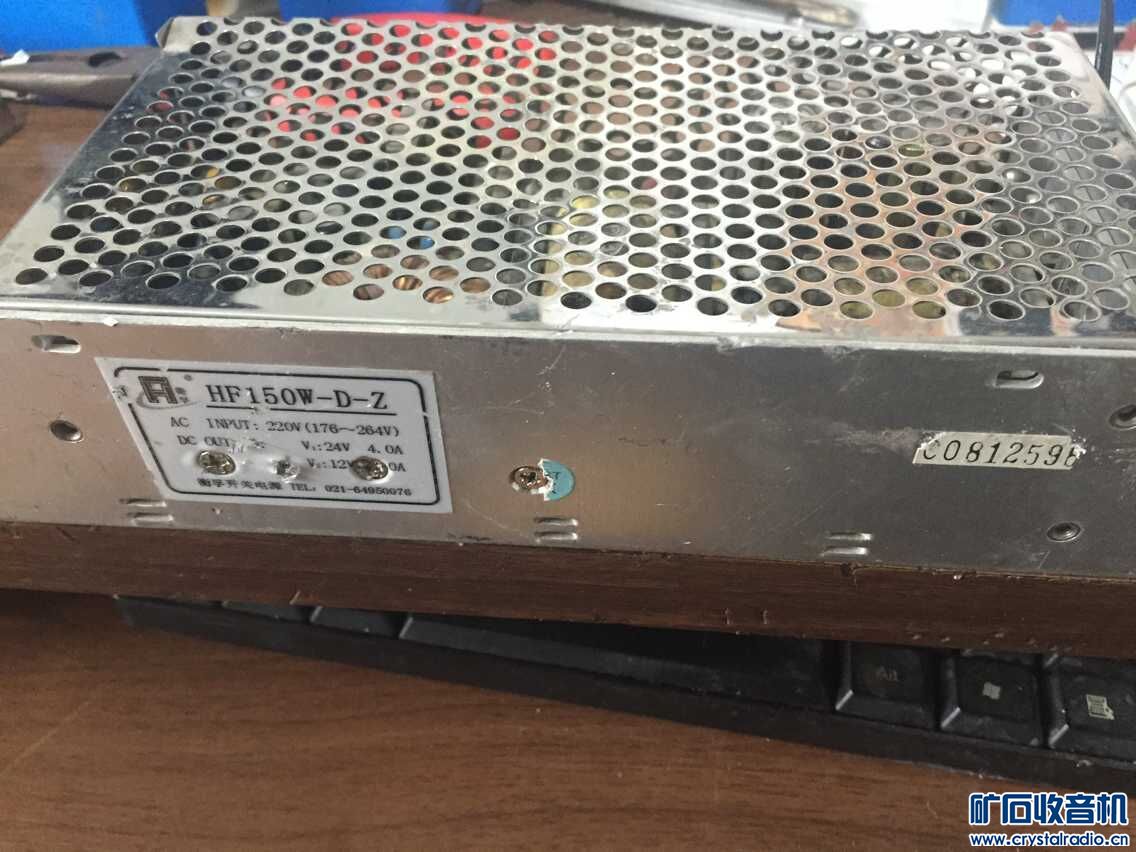

求大功率稳压电源如何改成恒流输出电源     150W12V-24V输出
发表于 2015-10-26 12:58:13 |
看下电源控制芯片,用TL494或者7500的容易改。
论坛上很多,可搜索一下就找到了。
发表于 2015-10-26 13:39:07 |
拆开看看 电源控制芯片是啥的??
发表于 2015-10-26 14:52:41 |
横孚电源不错。
不好改。如果需要恒流,可以找LED专用驱动电源,那种就是恒流输出+可调的,直接短路都不怕
发表于 2015-10-26 16:53:39 |
如果是TL494或者7500的,把13,14脚到15脚的电阻挑起来,加上一个电位器就可以调节电流
发表于 2015-10-26 17:22:11 |
找恒流IC较好,但150W不算小,一般LED恒流IC很难做到

这种的很简单,一说大功率以为上千瓦那种通信电源呢
发表于 2016-10-13 02:38:55 |
楼主你这电源太小了,换个电源模块改比较好,个人推荐艾默生系列,台达或中兴
