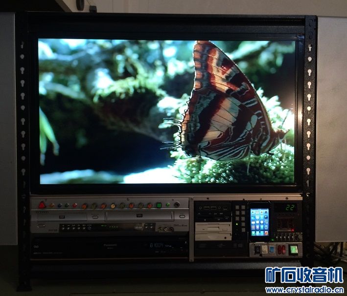

家里淘汰的电脑、电视和音响一大堆,闲置着也无用,扔掉又可惜。近来断断续续花了一个多月的业余时间,将这些垃圾有选择地组装起来,做成一个一体化的PC/AV大垃圾。把它放在车库(工作间)里,闲时看看当地电视节目,卫星电视,上网,聊天,玩游戏,写日记,设计和画个什么电路图之类的,也可播放和录制VCR/VCD/DVD,听FM/AM,Kara OK 等 … 感觉这个大垃圾几乎是无所不能和大小通吃了。现在晒出来给大家看看,很丑,见笑了,请大家多多指教。

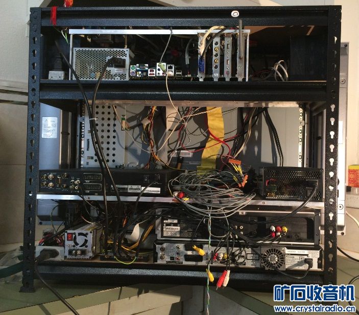

(1) 机架
用现成的Romak QiQ小货架改制,切掉一半高度,保留铁支架,纤维底板,加些铝支撑条。尺寸为:长81cm,高75cm和深30cm 。
(2) 电视/显示器

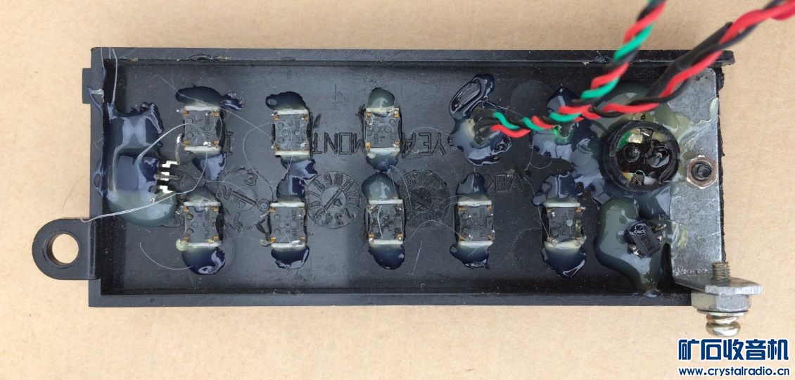

用一台淘汰的杂牌32’ GVA LCD TV/Monitor改装,去掉机壳、喇叭和功能控制板,取下LCD屏,主电路板和电源板,扔掉笨重的铁底板和壁挂支撑条。将LCD屏直接装在机架上,将主电路板和电源板装在最上面纤维底板的下面,保留这台电视的所有功能(可PC VGA输入等),成功减肥约18kg。自制一个紧凑式的功能控制按钮面板装在机架上,不用遥控器也可方便进行手工操作。
(3) 电脑
主要由 P58-E+主板,P4 CPU 3.0GHz,4GB RAM,HD 1TB(System)+ 4TB(Data),VGA Winfast PX6600LE 128MB,Video Pinnacle GmbH 660422-9.0, D-Link Air plus G DWL-G510,FD 1.44MB,ZIP 100MB,DVD R/W,Multi-Card Reader TEAC CA-200,Wireless KB/Mouse和ATX 650W PC电源等构成。这些部件是从多台旧电脑取下的,选最好的七拼八凑而成,没用机壳,全部裸装在上面第一层纤维底板上。操作系统是Windows 7。
(4) DVD/VCR机
用的是Samsung DVD-V530,该机可播放DVD,可播放和录制VHS磁带。将整机塞入机架里。
(5) DVD/HDD 机
用的是Panasonic DMR-EX78,该机功能很强,几乎可播放各种媒体视频和音频播放和录制DVD,自带250GB硬盘。将整机塞入机架里。

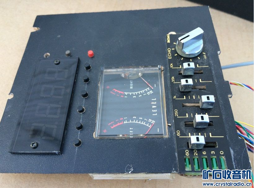

(6) 音频小功放
用的是老式汽车音响Road Star RS-691 EQ音效功放,该机有5段频率均衡和线路输入回音(Line-in Echo)功能,最大输出2x22W(双路BTL,4欧)。用它的原因是逮到什么用什么,作为单独看电视和听AM/FM的音效功放。保留该机的主要功放和音效处理部分,将面板拆下,加装一个双路小电平表,改装后安装在机架的面板上,便于操作。用一个独立的工业用开关电源(12V10A)对这个小功放供电,为了更好效果,人为将这个开关电源的输出电压调到14.4V。
(7) 音频主功放
用的是Kenwood KRF-V5090D,输出100W x 5路,有多种模式的DSP和动态音效,多路A/V切换,AM/FM接收等功能。安装在中间的纤维板上,将面板拆下,改装并安装在机架的面板上,便于操作。
(8) 卫星接收机
用的是老式Strong SRT5500机子,可接收免费卫星电视节目,也可插卡接收收费节目。安装在中间的纤维板上,将面板拆下,改装并安装在机架的面板上,便于操作。
(9) 电源逆变器
在停电的时候作UPS和应急使用(如不中断股票行情)。用的是DickSmith 600W (输入DC24V 30A)DC - AC电源逆变器。供电电源是两个串联的SCA260RC45汽车电瓶(24V 45AH),平时在白天,这两个电瓶是用车库屋顶上的3片太阳能电池板(空载36.6V)进行浮充的。
(10) 其它

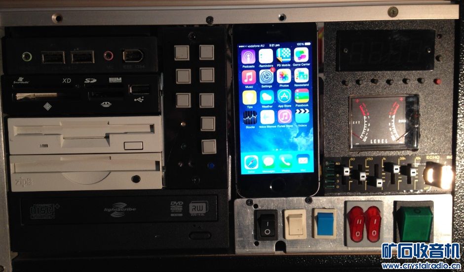

在面板的空余地方,装入一个淘汰的老iPhone 4,没事时用它打打电话,发个短信,下载音乐/视频,斗地主 …

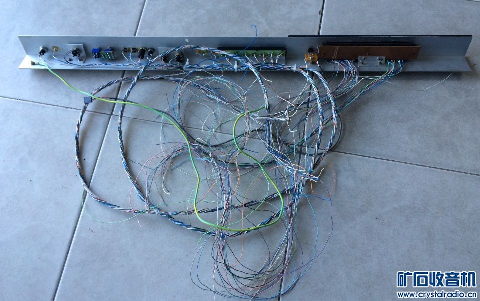

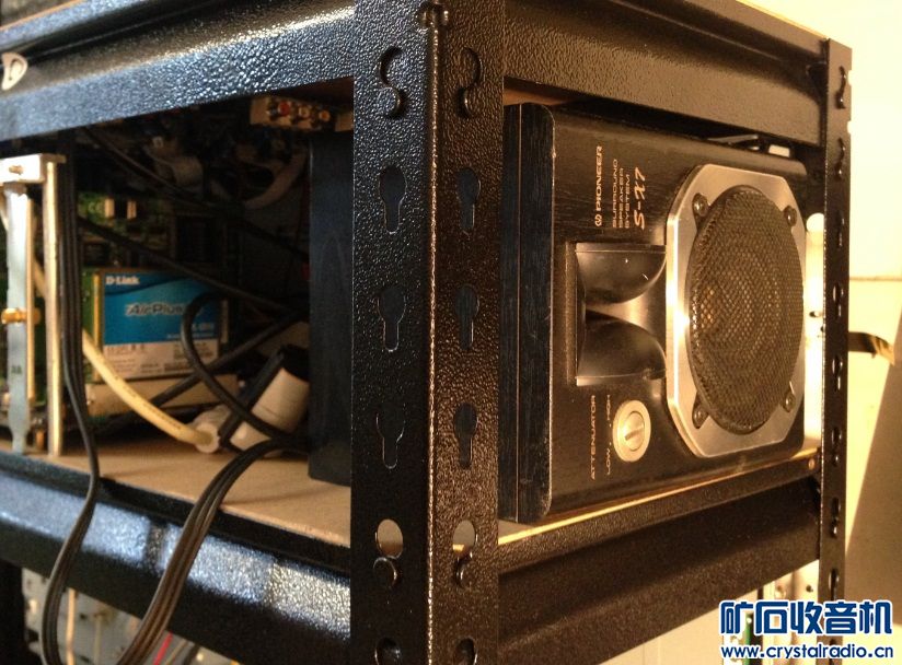

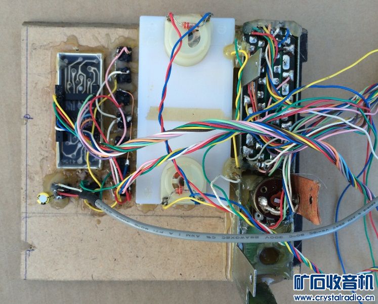

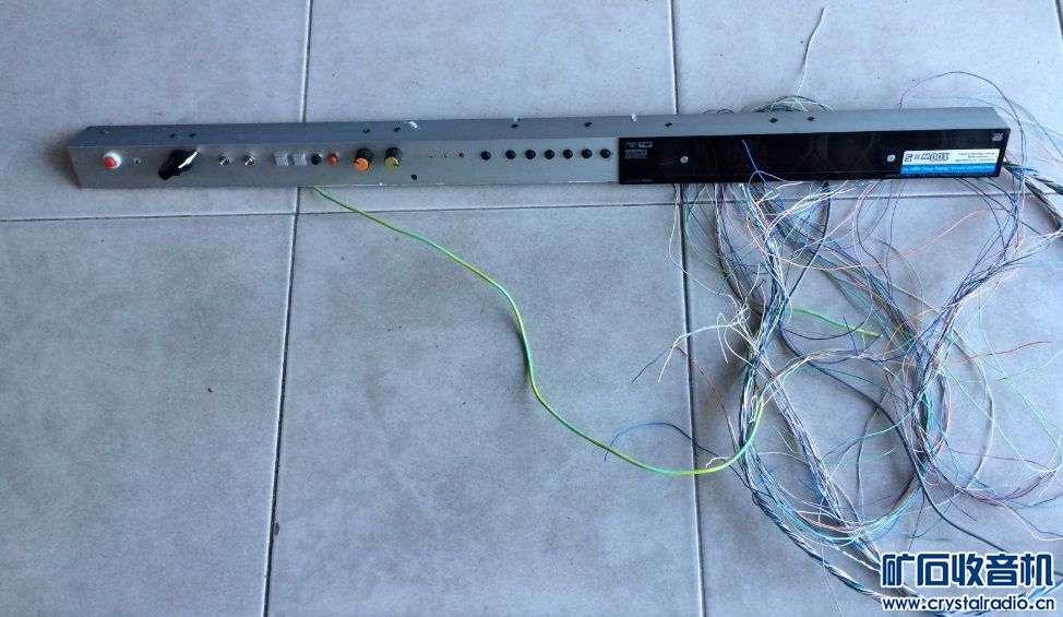

 楼主| 发表于 2015-10-25 16:03:14 | 显示全部楼层

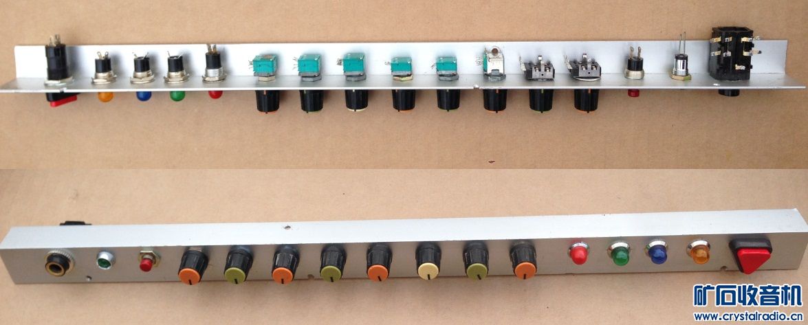

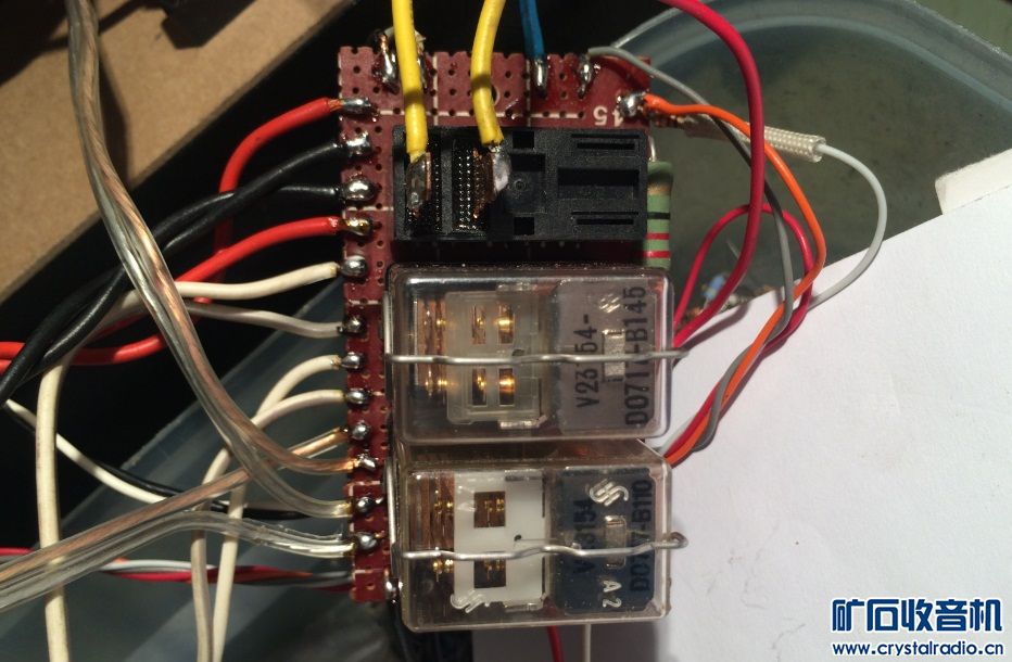

再补发一些图片:
