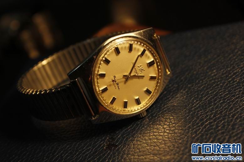

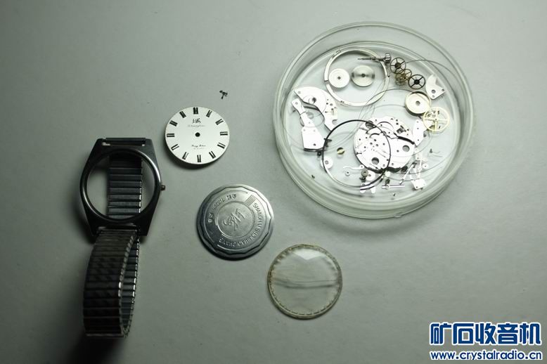

   一位坛友找到我说,柱子给我维修一块表,这表对我很有纪念意义,该换的零件就换,只要能修好,钱你尽管放心!听见坛友真挚豪爽的话语,我爽快的答应了。

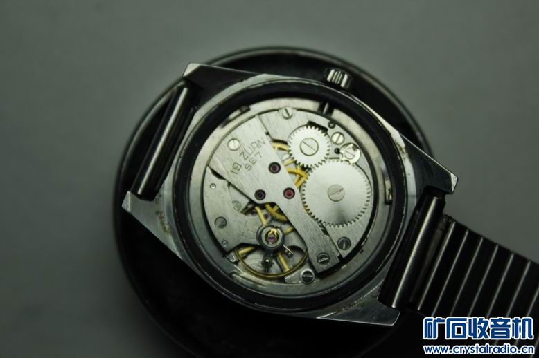

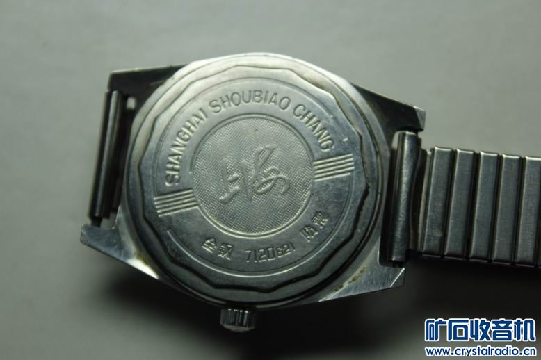

   几日后,看见坛友寄来的手表,我的心有点失落,我以为一定是只瑞士高档手表,没想到只是一只普通的上海7120型手表。手表整体品相还好,只是表蒙破裂,上链不走时,估计清洗保养问题不大。既然坛友对我这么信任,手表无论贵贱,我都要用心把手表修好!
  此时此刻面对这只手表,我的思路是这样的:1,更换表蒙,表壳抛光处理;2,清洗机芯,走时校准到最佳状态。

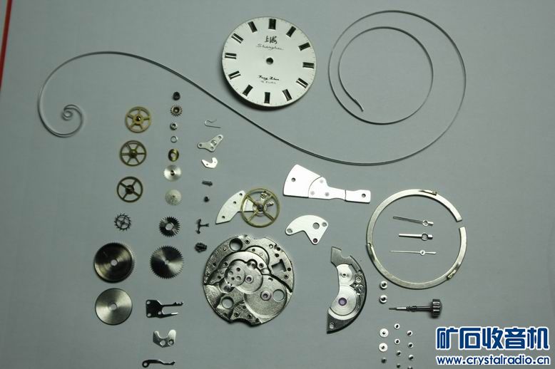

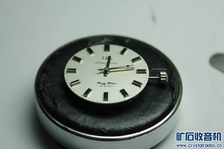

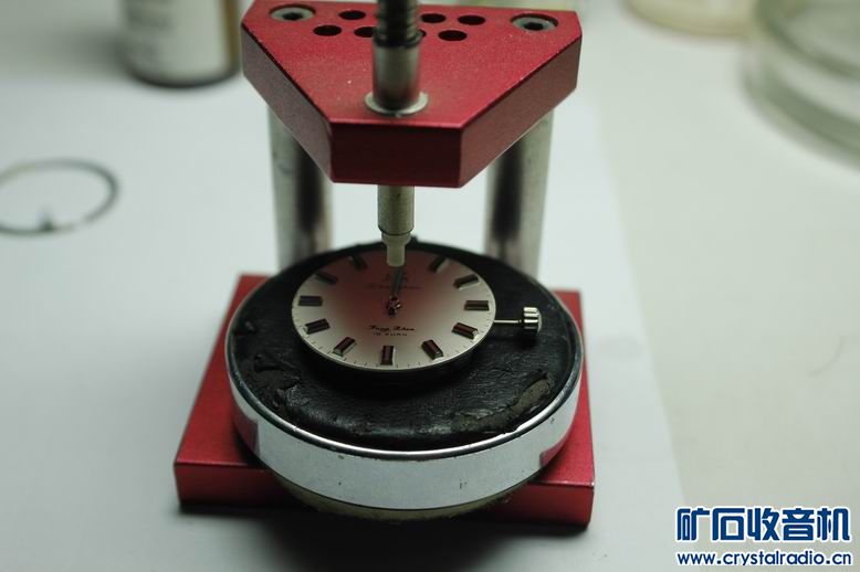

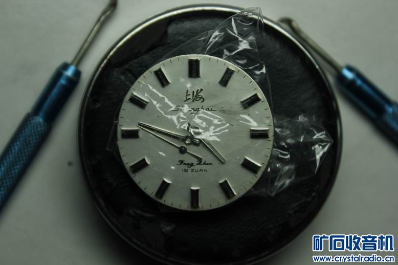

  拆开后盖,看见机芯型号为“SS7”机芯,此机芯是上海7120型手表原汁原味机芯。为了防止取针时对表针、表盘的损伤,采用“瑞士取针”法。所谓的“瑞士取针法”就是在表盘上覆盖一层轻薄的保鲜膜,取针器直接在保鲜膜上撬松表针,不与表针、表盘直接接触,从而保护好表针、表盘。

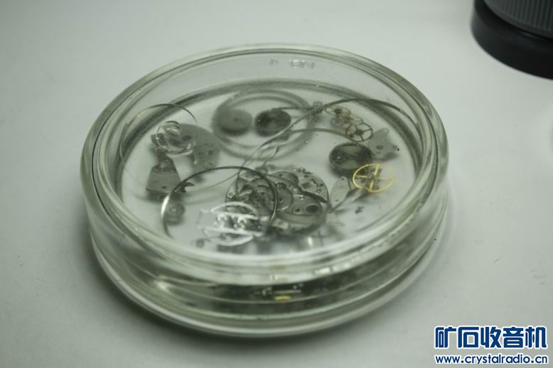

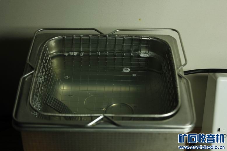

  分解机芯,零件采用120号高标航空煤油浸泡除污、除锈,确保每一个零件刷洗干净。清洗中发现,擒纵叉轴上头断裂,补件,顺便更换秒针,原来秒针弯曲严重。

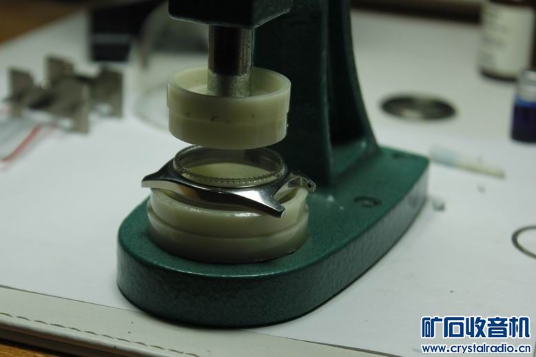

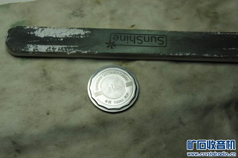

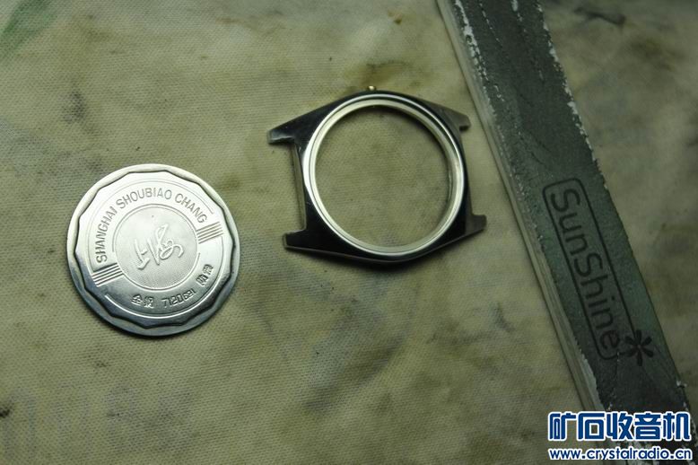

  花开两朵,各表一枝。机芯处理好,现在处理表壳。表壳抛光,更换表蒙。为了做到修旧如旧,表蒙子我更换与原装表蒙同款式花边表蒙。顺便说一下,这表蒙也是库存老货,现在市面极难寻觅。

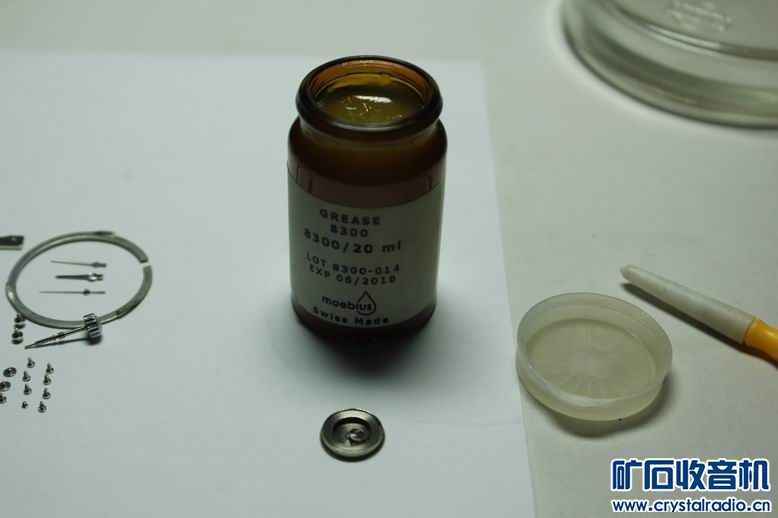

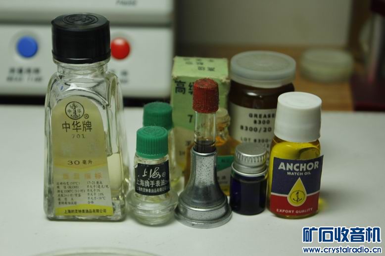

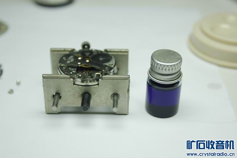

  表壳处理好了,准备好表油,现在正式组装机芯!组装机芯过程极其繁琐、需要高度细心,表油不能用错,通常需要五种表油。

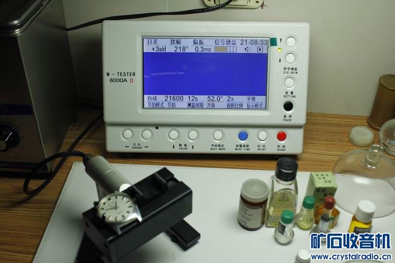

  装配好的手表,进行调试。手表易修,偏摆难调。经过十几分精心校准,手表达到瑞士天文台计时标准!
