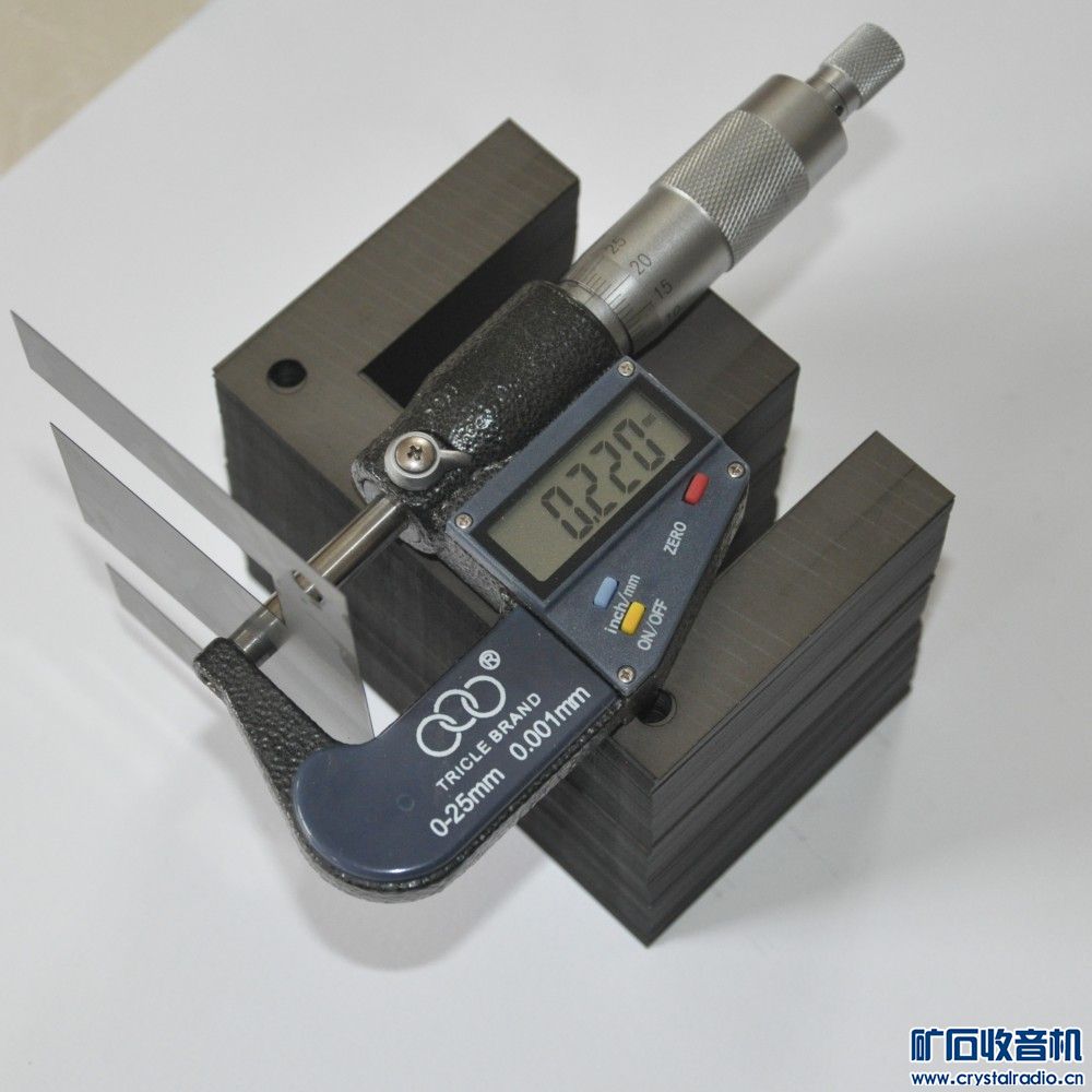

在之前攒机曾用过两对,装了807(3.5K/8/4,EI96叠厚60单端)、和813(10K/8/4,EI114叠厚70单端),两台机子自己感觉还不错,但业余条件下无法对此钢片做技术测试,现在想血本再攒台833(TM-90)单端然后洗手退烧,但遍找不到好的牛片,因而想继续沿用此牌子做输出牛,请各路大师帮看看,用此片做833单端牛能用吗。
833(TM-90)牛策划:阻抗 10K/8/4 单端,用EI133(Z9/0.23片)叠厚70(或80),预输出100W
进口日本川崎EI133/0.23 取向硅钢片(Z9)品牌号:23JGH095

感觉这片还是挺不错的,取向都做了标记,还是比较规矩的东西,如果能够找到镍基非晶态C型铁心应该比较好。一直想玩个大胆,高电压有点怕怕的,没敢动手。

用肉眼看出取向,在一般加工较粗糙的片子上到是能看出,我安装过这种片子肉眼是无法分辨片子取向的,其实有取向片判断取向安装也非常简单,拿一块片子,用手在边缘轻轻刮动一下,就可以感觉到片子被冲床冲压的方向,所有片子沿着被冲压的方向(E片、I片)一致性装片即可。

50元/每Kg,每10mm重量EI133片=0.85Kg,每只牛叠厚80mm=6.8Kg,两只=13.6KgX50元=680元(这里面还不包含运费, 是纯材料费)。
