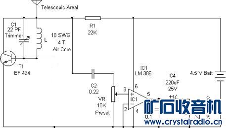

感觉挺简单的。谁有兴趣可以试试。
电容是FM调频收音机用可变电容,如223F 双联电容是5-25pF
电感是1.2mm漆包线在直径0.5cm的圆珠笔芯上绕4T.
原文地址:
http://electronics-diy.com/electronic_schematic.php?id=839
谁有兴趣分析下原理?
这个是直放还是锁相同步?
补充内容 (2015-10-23 09:03):
23#有改进版的电路图和视频效果。

稍微把电路变形一下就是那种简单的调频无线话筒的振荡电路,真的能解调调频信号吗?
发表于 2015-10-22 13:52:14 |
像是超再生,关键在R1不懂,下面有请高手

 楼主| 发表于 2015-10-22 14:06:52 |
不是超再生,没有自熄电路,没有再生回路

怎么越看越像多谐振荡器

小型调频收音机
也许这是一个最简单的和最小的调频接收机可以接收调频电台本地可用。 它的简单的设计使它适合一个口袋大小的调频接收机。 手机接收机的输出驱动器。 电路的工作从一个小4.5伏特电池或两个3.6伏特锂纽扣电池。
调频接收机部分有两个射频晶体管T1和T2检测调频信号。 线圈L1和微调电容器形式调整储能电路调整接收机以最好的调频电台,并有很强的信号。 信号通过C2电容耦合。 10 k预设虚拟控制量的输入放大器。 IC1微观权力音频放大器,4.5至12伏直流。 放大的声音可以通过低阻抗头听到电话或小聚酯薄膜扬声器。
线圈是调频调谐器的重要组成部分。 它是由18 SWG搪瓷铜线。 风力4打开一个圆珠笔内径0.5厘米。 删除提示的漆包线和PCB焊接紧密。 微调和线圈应密切焊接。 必要时调整间距的绕线站明显。 装配所有接收机组件尽可能获得更好的结果。
 楼主| 发表于 2015-10-22 14:26:02 |
雷你没商量! 发表于 2015-10-22 14:20
小型调频收音机
是 的,作者没有说明工作原理。另外按楼主的参数,我计算了下,貌似也不是同步电路,感觉像直接差频电路。
发表于 2015-10-22 14:47:10 |
外差机,交由LM386输入,类似比例鉴频,只部分本地强台,闲dan teng 可以玩玩.
 楼主| 发表于 2015-10-22 14:55:14 |
如何比例鉴频?能不能说下原理?
外差机不好么?
发表于 2015-10-22 15:39:01 |
应该是超再生电路,R1的阻值应该是要点,调整R1使两个三极管组成简易多谐振荡器发生没有外扰就不能维持的不稳定振荡。从天线引入的信号就能触发多谐振荡器间歇振荡,R1上的压降也就是检出的音频信号。
发表于 2015-10-22 16:48:52 |
我做过这个,效果不好。
