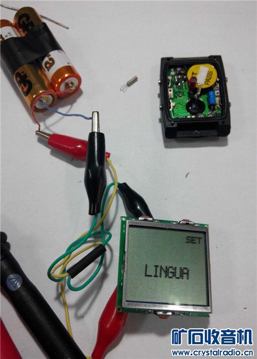

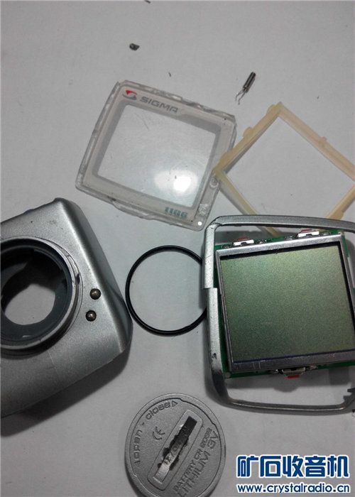

      周末逛街,地摊瞄到一山地车码表,仔细一看,还是西格玛的,只是屏幕没任何显示,向摊主询价要10块,某宝卖150,最终5元拿下,回家修修赌一把了。
      罗嗦了一堆,入题,拆解直播。
开始忘拍照了,拆后大杂烩
开始忘拍照了,拆后大杂烩
没纽扣电池,两节干电池凑合了
没纽扣电池,两节干电池凑合了
电路板,芯片在正面液晶下
电路板,芯片在正面液晶下
加电后液晶还是不亮,心儿凉了半截
加电后液晶还是不亮,心儿凉了半截

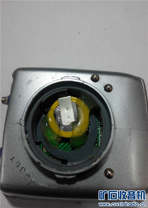

没有合适的电池,找了个小的直接点胶加固
没有合适的电池,找了个小的直接点胶加固

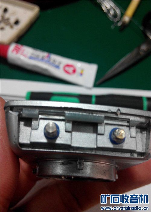

上按价盖没了,拆了个电子表,换上两个按钮,还挺好使。

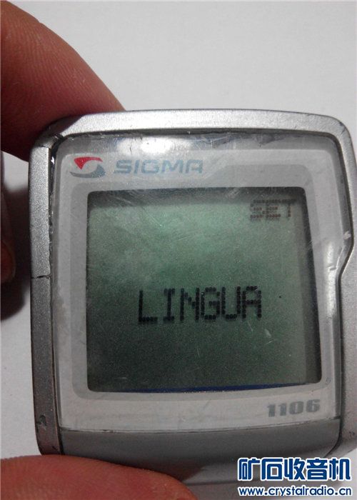

换晶振后加电,点亮
换晶振后加电,点亮

修好了,开始加电无任何显示,心凉了半截,以为5块钱白瞎了; 后来先检查板子上电容是否短路,在检查二极管是否击穿,最后用酒精清洁液晶接触面,还是不行, 最后换了个32.768hz 晶振,加电点亮     某宝同型号的西格玛 卖150, 这次赚了

可不,还拆了个电子表,拆里面的晶振和按钮换到码表上。
