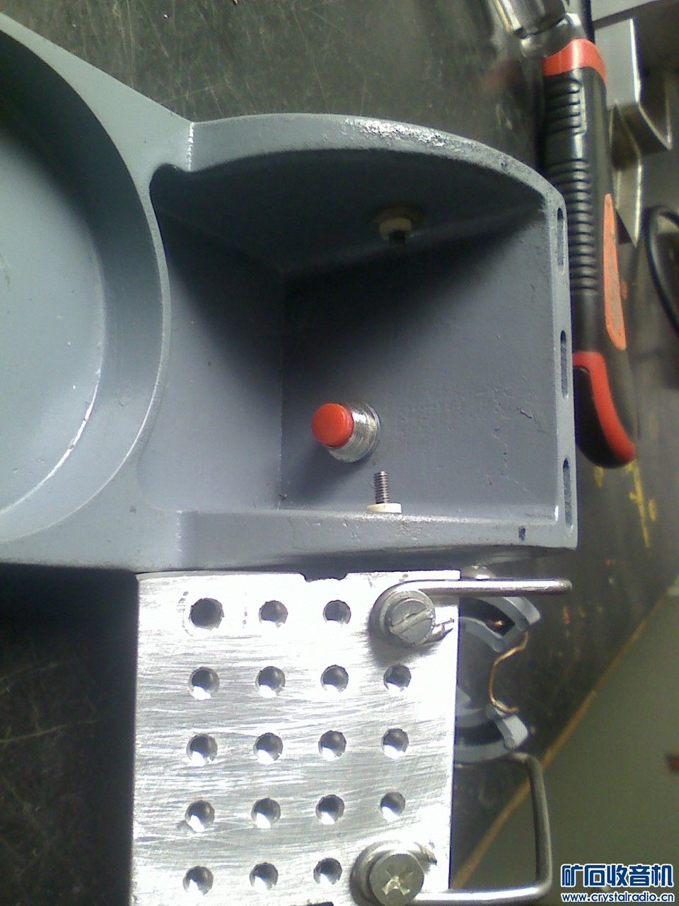

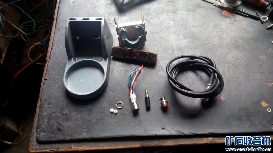

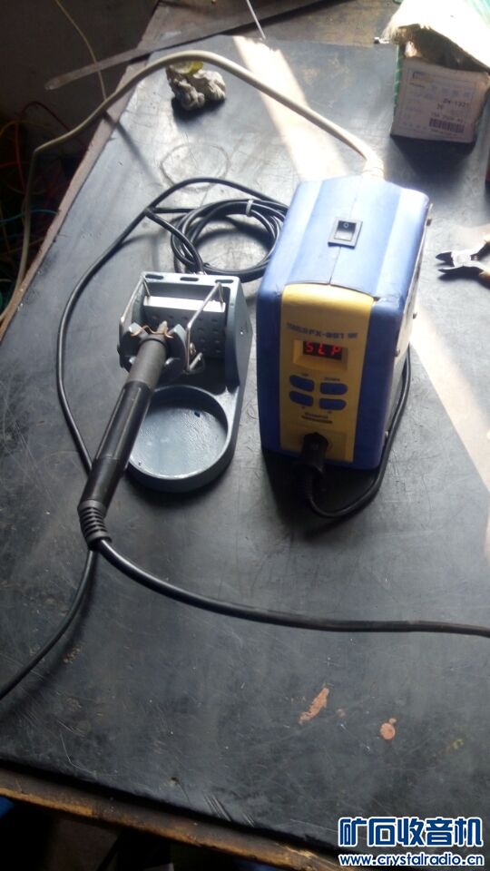

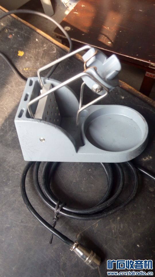

本想买个成品,现在一个二手炒到百元,只好自力更生,DIY一个。原料:白光座一个,小按钮一个,小航空插头一套,8mm厚小铝板一块,3.5mm立体声插头一只,两芯线一条,3毫米长20mm螺丝两只,绝缘子两个。

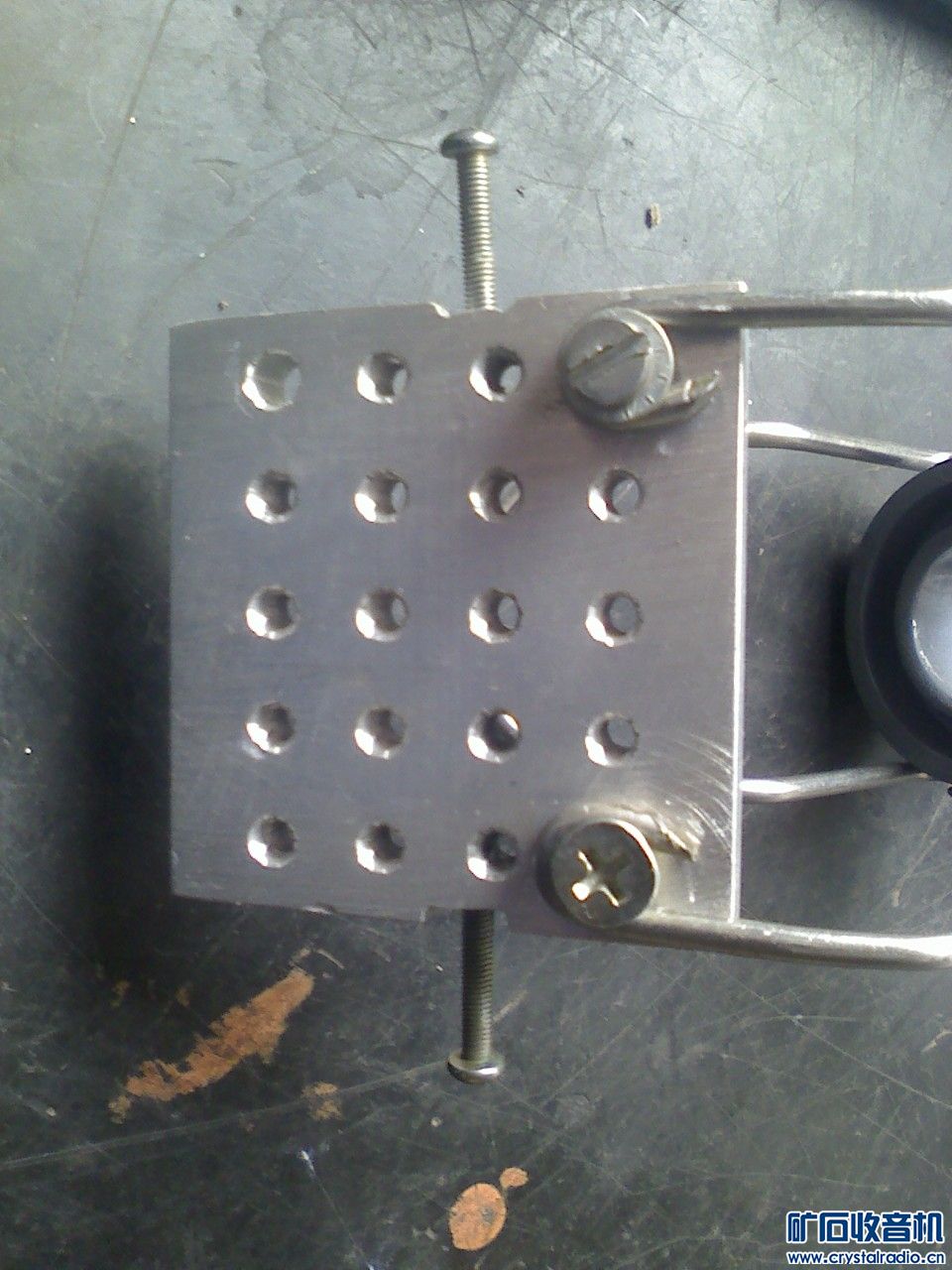

东西都是自己闲置的,线用的是用的是以前白菜白光手柄线,铝板是拆的一控制箱公共接线排,最费功夫把铝板加工成倒梯形(锯+锉),注意一点,铝板定位,转轴位置,根据小按钮软硬,软靠下一点,硬上一点,两边套上绝缘子,防卡边。
转轴孔加工时,我是先用3mm钻头钻透,外面5mm钻头扩孔,这样3毫米长20mm螺丝头能沉进去
试试还行
试试还行

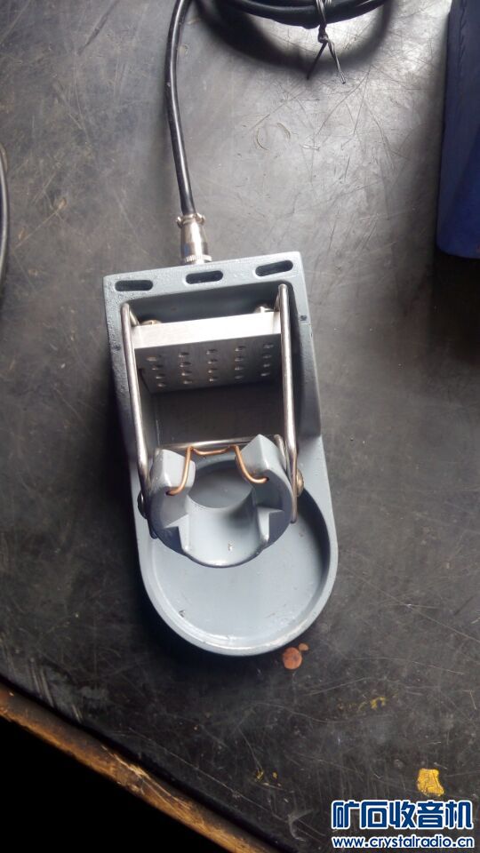

做完
做完
侧面
侧面
原料
原料

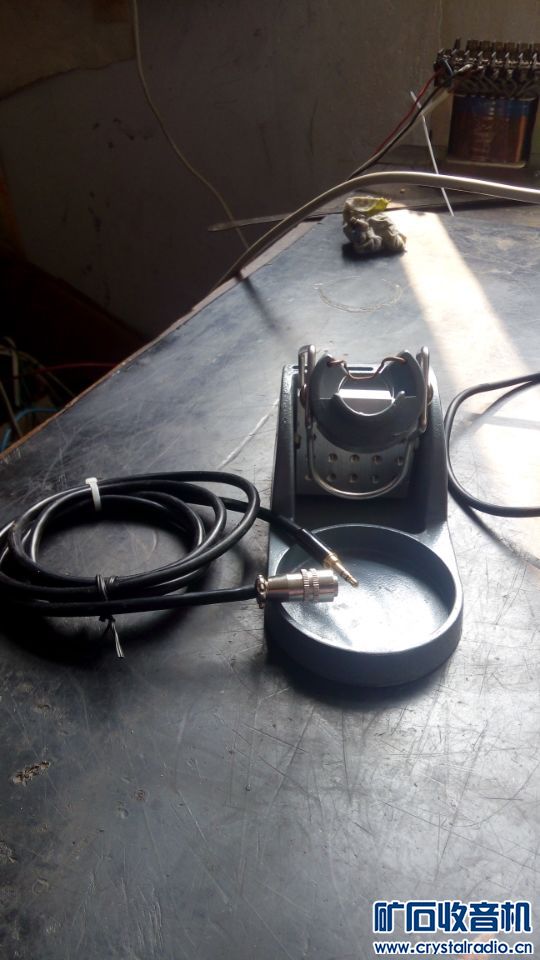

通电
通电
发表于 2015-10-21 19:33:06 | 显示全部楼层
没看懂,为啥能休眠?
发表于 2015-10-21 19:42:22 | 显示全部楼层
我也没看懂烙铁架上有微动开关吗。
发表于 2015-10-21 19:49:16 | 显示全部楼层
D的不错。你这951主机多少买的? 都破了吗
 楼主| 发表于 2015-10-22 07:44:14 | 显示全部楼层
小按钮在铝板与烙铁架之间。951按板子价买的100多A15的。变压器是888的,到时换个国产新壳
发表于 2015-10-22 09:58:19 | 显示全部楼层
没看出工作原理来
 楼主| 发表于 2015-10-22 10:56:35 | 显示全部楼层
學不乖92 发表于 2015-10-22 09:58
没看出工作原理来

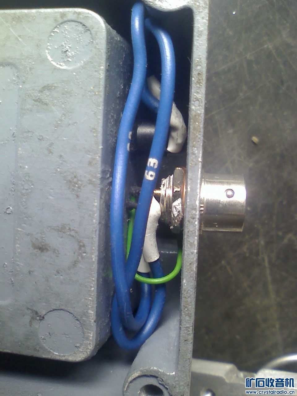

有孔的铝板是活动的,放上手柄,铝板围着螺丝(相当于轴)转动,压上小按钮(相当于951微动开关)闭合,通过航空插座--插头--线--立体声插头--主机。
小按钮微动开关
小按钮微动开关
微动开关与航空插座连接,建议细一点的线,粗了别不过来,我的粗了,乱
围着轴(螺丝杆)转
围着轴(螺丝杆)转
发表于 2015-10-22 14:05:17 | 显示全部楼层
wanhth 发表于 2015-10-22 10:56
有孔的铝板是活动的,放上手柄,铝板围着螺丝(相当于轴)转动,压上小按钮(相当于951微动开关)闭合,通 ...
和我最初的想法一样

 楼主| 发表于 2015-10-29 07:52:15 | 显示全部楼层
有坛友问,换888变压器问题;影响不大,888有电压抽头,调到27.5V时,设定到380度,T12入到水,加热能到70W。25V时330度,T12入到水,也就是55W。平时一般焊接30W左右,待机20W左右
