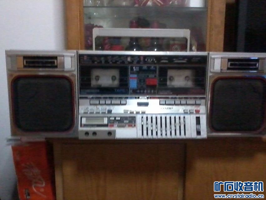

发表于 2016-1-31 22:22:00 |
夏普800,50W,夏普888/900,都是75W。夏普888/900这二款区别是888全部是由国内组装,900有日本原装,也有国内组装。
夏普800
夏普800
夏普888
夏普888
