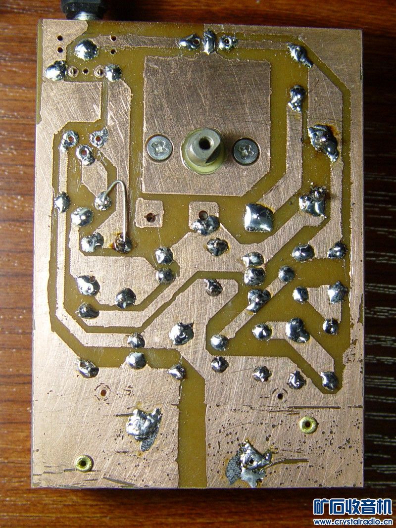

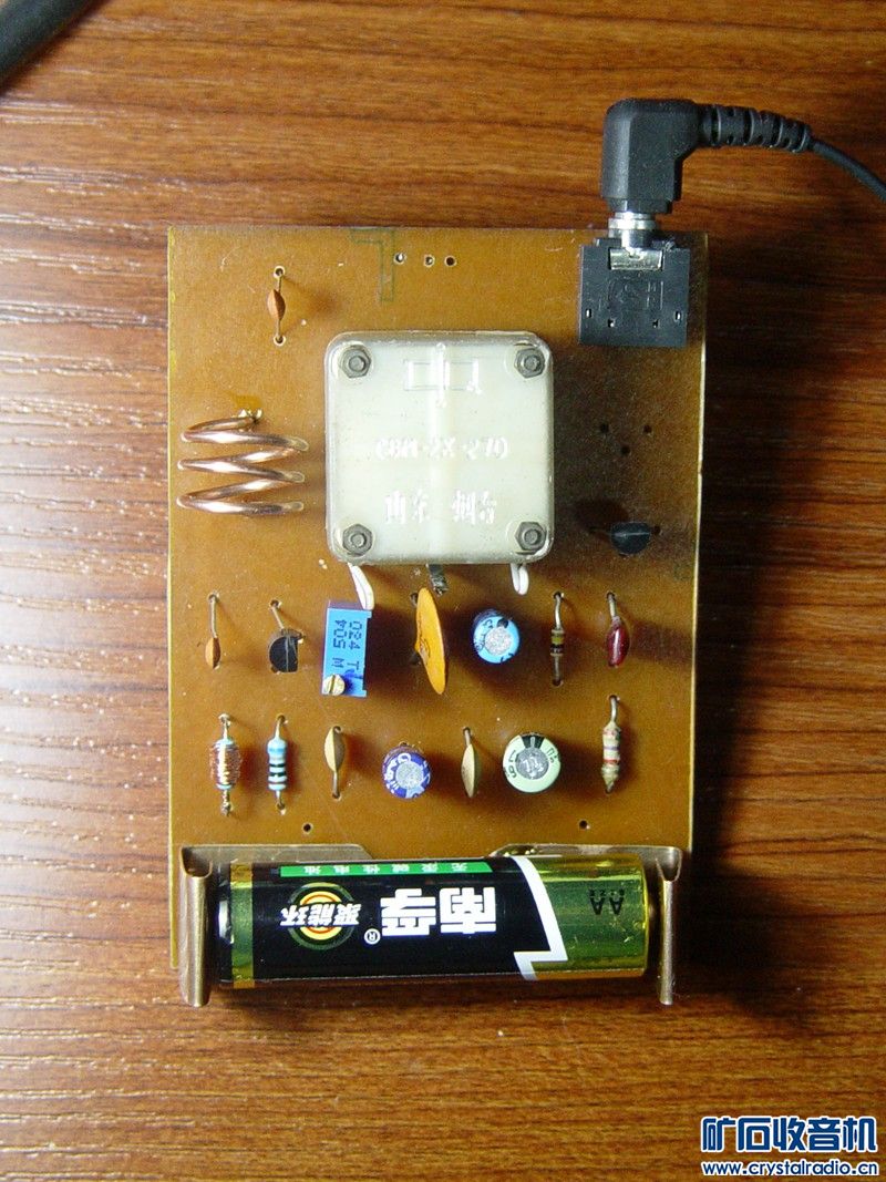

很少做FM机。前两天LP指着一部AM耳塞机问能不能收听92.3MHz的电台节目,俺说不行,她有点失望。于是俺找了个简易机试试裝看。以前曾装响过两部IC套件的FM/AM机,有点底气。

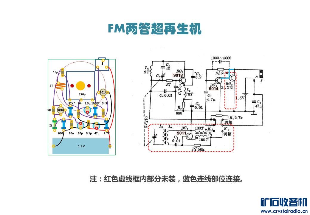

想到苏老师的作品,找到网页http://www.crystalradio.cn/forum ... ertype=1&page=1,参考电路图稍修改了一下,主要是除去AM部分,另外经过试听感觉不用3AX31声音也很大(没用8欧低阻耳机,用的是32+32欧的电脑耳机,9014可以较好地驱动)于是省掉。装好后按照苏老师帖子调整了一下偏流和电容、线圈,现在效果是:可接收97.4-105.9MHz的电台,再高没节目了,再低只有沙沙声;灵敏度还可以,商品机收到的电台本机也收到,但各台音量大小有差异;感应明显,手或耳机线靠近线圈都会影响接收效果,音质还行,底噪大了些,听电台播放的王杰、齐秦的歌可以接受。

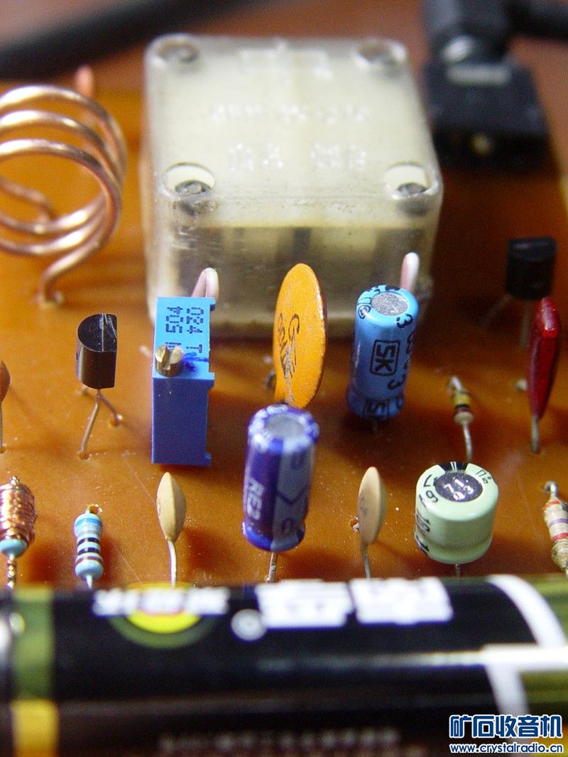

装机感受:线圈和振荡电容的情况对本机影响显著,需要好好摸索。元件少、装机的趣味大,日常使用则不太方便。

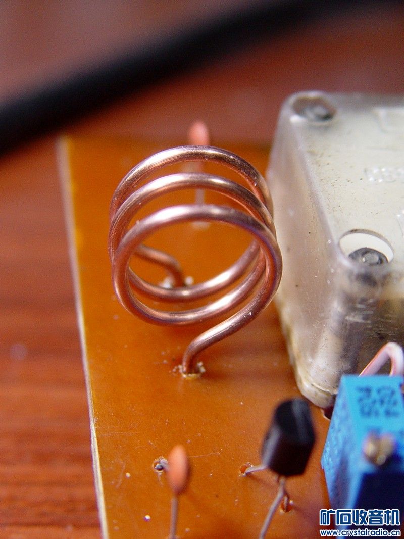

没有镀银线,找根家装边角料1.5平方的电线裸线绕线圈效果不错。

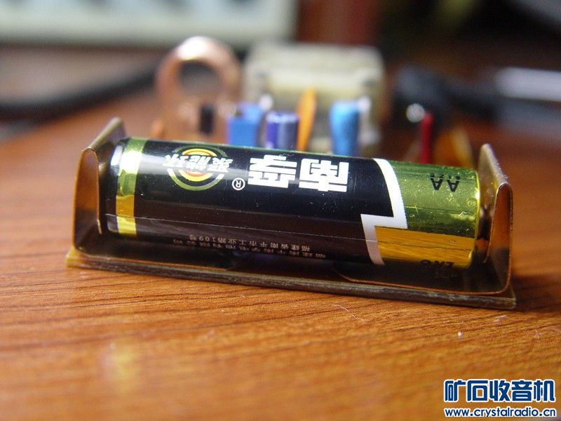

电池夹用磷铜皮制作

用铁皮屏蔽起来再加根天线,或者线圈用高频蜡封固,我中学时代做过,日常收听基本可以!

人体感应大很正常。调谐电路的设计会让人体感应更明显。另外两个电感应该相互垂直摆放。

老大你这做收音机热情不减呀,佩服。你试过不同线圈(铜丝粗细),电感量的变化收音机声音有什么变化吗?

嘿嘿,谢谢各位关注!追求元件整齐,其实导致了连线过长,可能引发自激。两个电感还不知道要垂直,谢谢提醒!下班时间做做机调节一下大脑
刚开始用了直径0.6mm的铜丝绕线圈,也能收到台,不过换成粗铜线后感觉收听更稳定,声音也大写。

线粗一些好,我记得有人建议1.2mm镀银线,楼主自制的PCB,高频部分为什么不大面积铺地呢?
