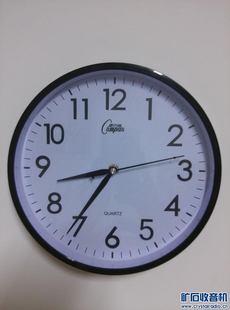

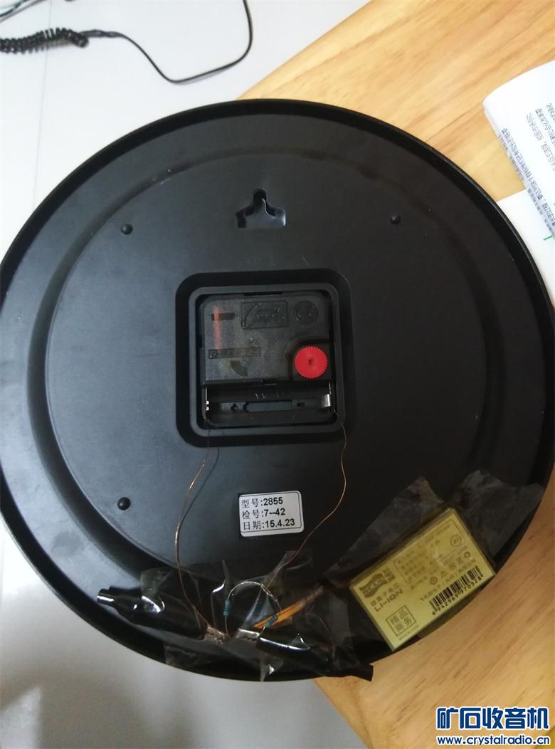

今天晚上回家发现挂钟停了,拿下一看估计电池没电了,咬两口还是不行,又不想出去买怎么办呢,想到家里还有手机旧电池想办法利用一下。

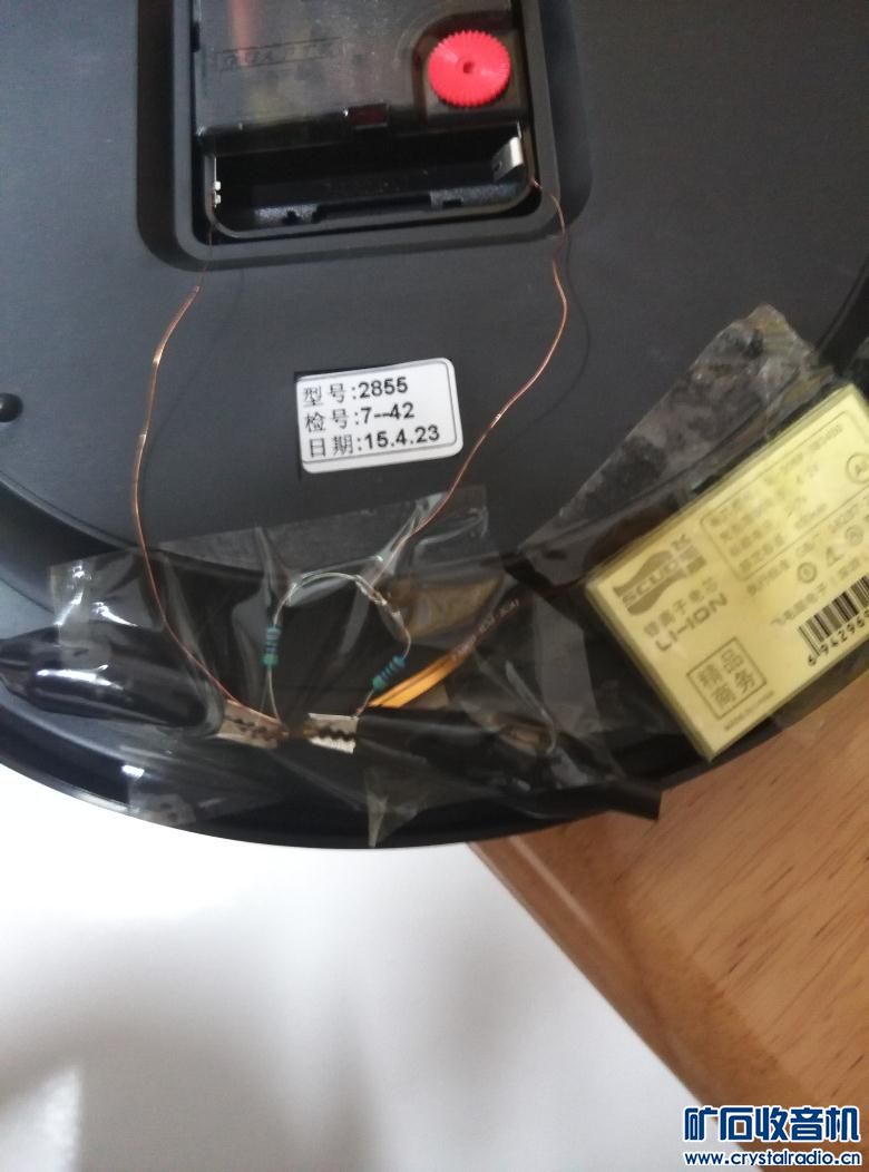

电池蛮电压4.2v,用两个夹子夹住电池两极,串上两个同阻值电阻分压,挂钟电压大概2.1v
完活,挂钟有走起来了,就是那两个电阻也消耗能量,电池不知道能撑多久,坛友们有更好的降压方法没?

这个是制作的乐趣,用HT的1.5v稳压或者搭个分立件的低功耗稳压加块弱光型太阳能电池就不用管了。
发表于 2015-10-20 23:15:52 来自手机 | 显示全部楼层
用个npn三极管,集电极接电池正极,发射极接电钟正极,电位器中间脚接三极管基极,电位器一脚串个4.7k电阻接电池正极,一脚接电池负极
