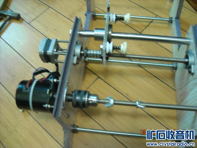

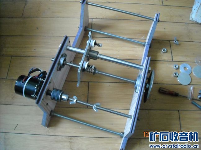

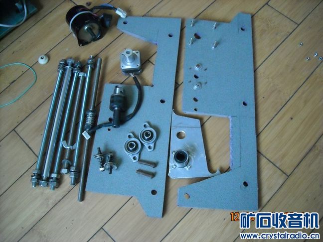

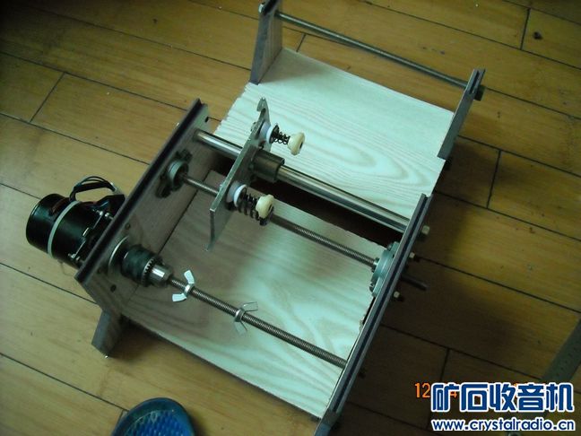

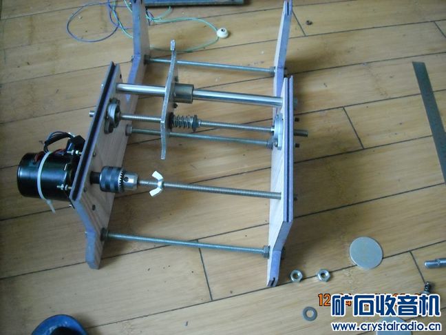

前一段做了一台一体化的绕线机,之后发现成本很高,不便于推广,通过优化降到了自作难度,基本上有手工自操作,有一个电钻就够了,不动用车床,降到了成本。现已完成了机械部分,控制部分还在路上,先发矿坛一睹为快。

如果绕点稍微粗些的线,需要点力道,感觉丝杠和光轴连接的活动件单薄,会不会有变形???

 楼主| 发表于 2015-10-21 16:58:01 | 显示全部楼层
JSGY_PCL1957 发表于 2015-10-20 19:19
这绕线机看上去不错,楼主想象力不错。动手能力强啊!计数功能是数显吗?
是采用数显记数。正反记数。
