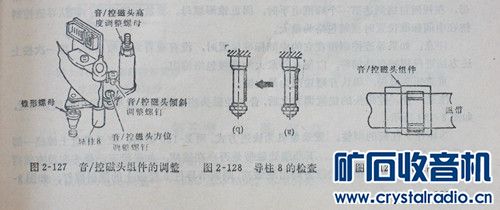

求助:松下HD82录像机正常播放时画面总是跳动,在快进播或倒退播时画面不跳,这是怎么回事,如何修复,谢

首先谢谢您的回复,这录像机不是说那种跳几下就不跳了然后在继续跳的那种,是总是跳,如果进行快进播放或倒退播放画面就根本不跳,顺便在麻烦您问下,张位磁带柱是哪呀,因为我对录像机一俏不通

发表于 2015-10-24 15:44:51 |
提供几张照片,希望对你有所帮助.
