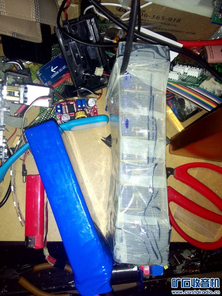

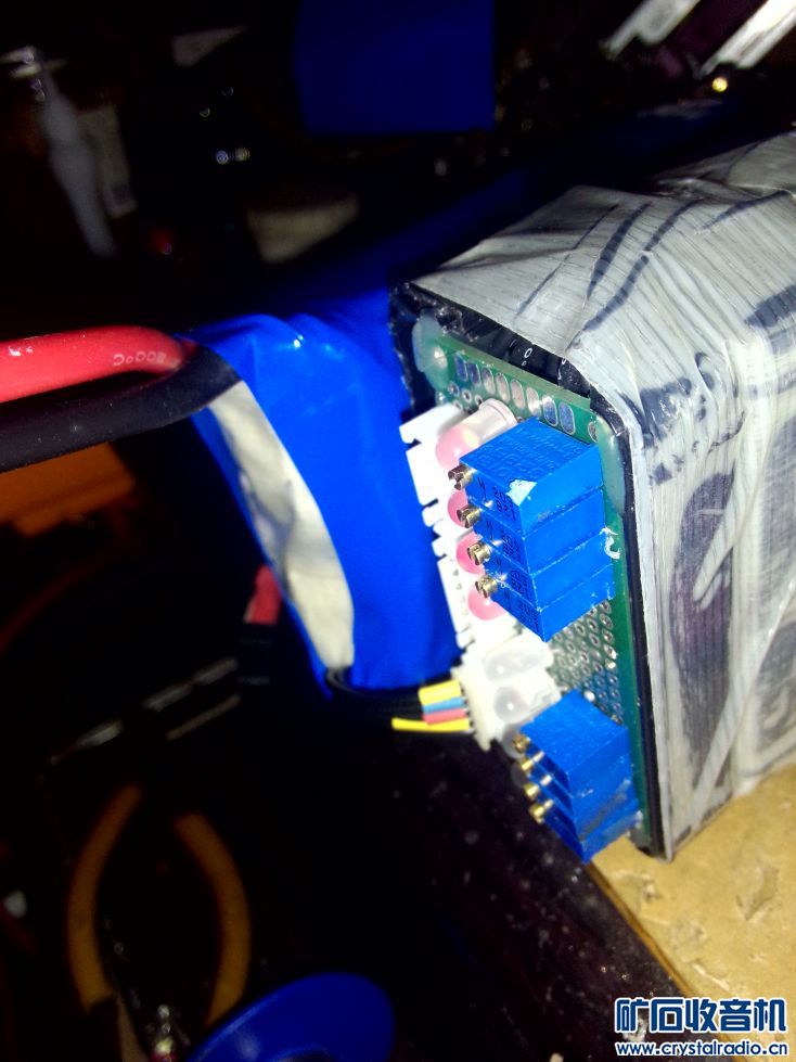

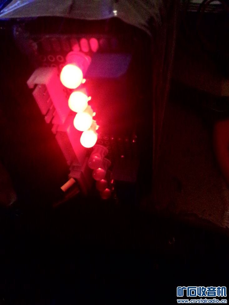

充电器要加散热风扇,暂时没加,找到合适的风扇才行
发表于 2015-10-25 20:07:34 | 显示全部楼层
这个平衡充是自己做的吗?能说下怎么做么?
手头一些电池组充电好麻烦
 楼主| 发表于 2015-10-25 20:48:54 | 显示全部楼层
手头一些电池组充电好麻烦
搜一下我的帖子
