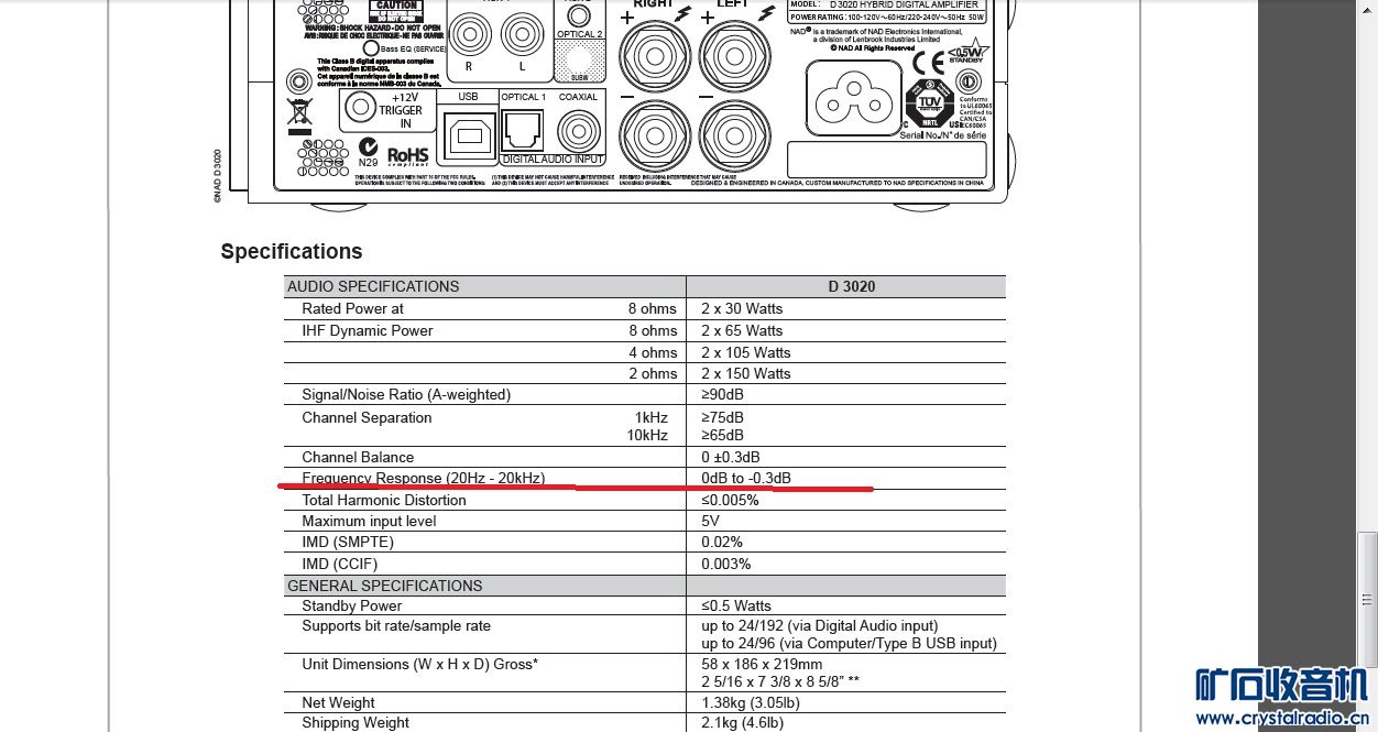

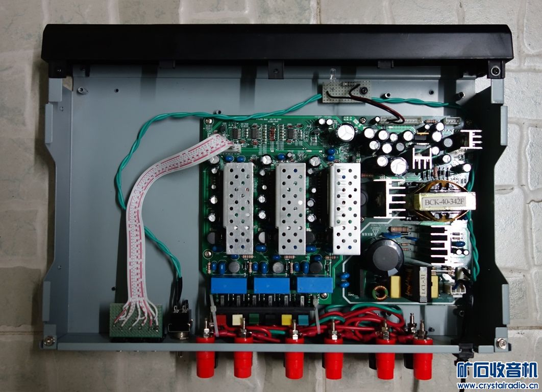

D类功放确实不错,相位失真小 一般听听足够了,D类功放大约50%功率时失真最小。
俺有2台 常用的是D3020这台机器调制频率是450KC 还有一台是飞奥A1功率小 调制频率是550KC
按说明书频宽能达到20-20K  不过3020的静态功耗不低完全没有D类的低功耗优点。
