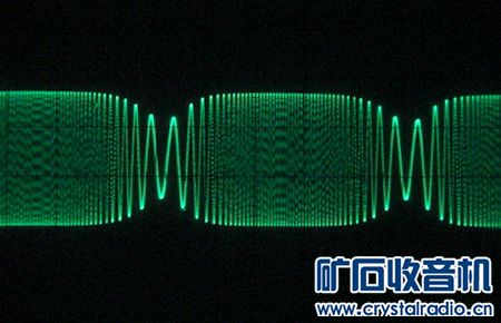

调幅波和调频波型
发表于 2015-10-17 20:25:14 | 显示全部楼层 |阅读模式

发表于 2015-10-17 22:29:13 | 显示全部楼层
斜率检波后的波形呢?
发表于 2015-10-18 00:12:59 | 显示全部楼层
一直不明白调频是怎么把信号加上去的,还有,鉴频,这是什么原理? 具体是怎么从变化的频率当中取出广播信号的呢?

发表于 2015-10-18 08:04:31 | 显示全部楼层
简单说调频就是调快慢、调幅就是调大小!
调制就是用一个信号控制另一个信号的快慢(大小),来实现载波的目的。

道理是知道的,调幅检波也明白,但是鉴频这个有点怪,是不是其原理有点象开关电源通过控制开关管的通断频率来维持输出电压?所以呢就是频率高的电波通过鉴频器时输出的电压高,而频率低时输出的电压低,这样把调频信号又转变成了音频幅度信号?

发表于 2015-10-19 23:09:04 | 显示全部楼层
mengdana 发表于 2015-10-18 16:57
道理是知道的,调幅检波也明白,但是鉴频这个有点怪,是不是其原理有点象开关电源通过控制开关管的通断频 ...
3)定宽脉冲平均法:这种方法比较好理解,即把调频信号的每一个周期都通过一个单稳态电路,变成固定宽度和固定幅度的正脉冲,然后,用电容器一滤波。频率高的时候,脉冲就密集,平均电压就高,反之,频率低的时候,脉冲就稀疏,平均电压就低。于是,也解调出来了。
发表于 2015-12-18 11:36:09 | 显示全部楼层
调幅波的振幅随信号改变,调频波的频率随信号改变,
