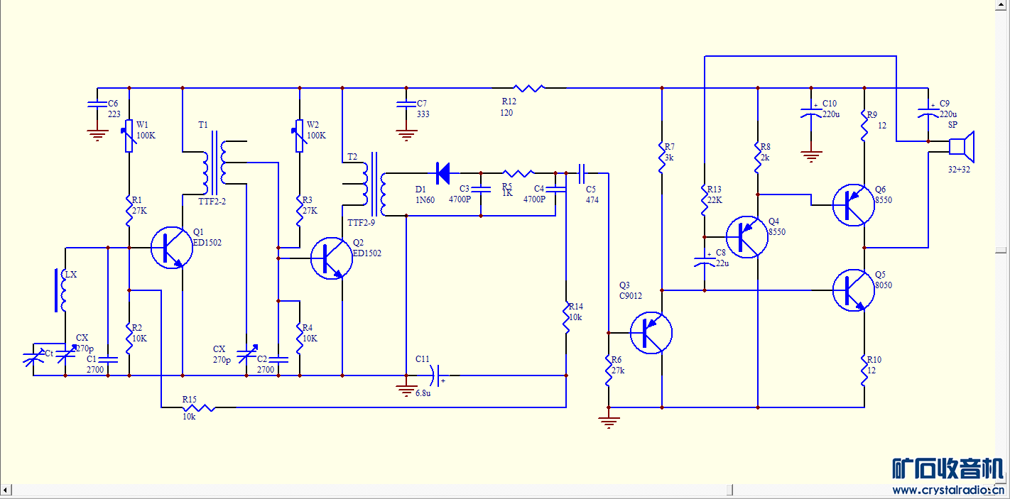

目的:检验电容耦合传输,实验双调谐直放机稳定性。
结论:电容耦合很稳定,不易自激,双调谐提高了直放机的选择性,效果比单管机好,并且本制作取材容易,不需要特制变压器,减小了劳动量。
接收效果:我这里白天用sony7600gr也只能收到三个台,晚上多点,有十来个台,在1300k以上信号很弱,7600gr接收也不好,因此我无法检验高端接收效果,在1300K-530k,接收的各个电台信号    强度相同的话,效果一样,一般的单管机无法比拟。
上次用锗管做了个双调谐直放机,试验结果还可以。为了改进其性能重新用硅管做了另外一个。

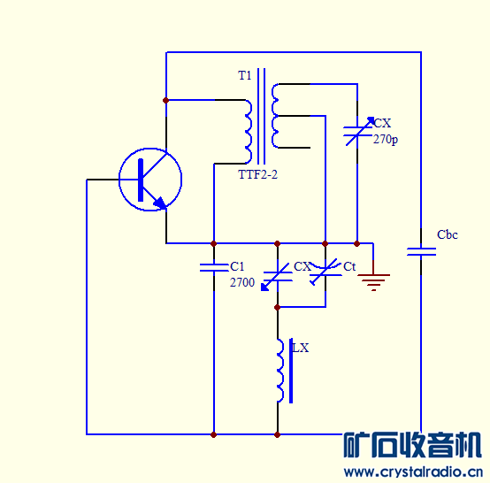

270p调谐联与2700p串联值为245p,谐振于低端530k时的最小电感量是368uh。我不想绕变压器,所以选用ttf2-2来做第一高频变压器,次级改做初级,而原初级116T做谐振电感,经计算,116T估算电感量在300uh左右,和实际需要的电感量有点差别,我们可以通过调节变压器磁帽来增加电感量,经过调试没有问题。
这里特意选用ED1502,β在30-50之间,建议大家不要选太高放大倍数的管子来做,虽然高放结构采用电容耦合,可以极大程度降低电路自激的可能性,但是杂散信号也会耦合到天线产生啸叫,特别是电路板比较紧凑,更需注意变压器和磁棒间的距离要拉开。不过我在调试过程中没有发现有自激的现象,但是如果手摸天线线圈会有啸叫,
使用ttf2-9做第二高频变压器,初级全接入,次级接检波电路,因为初级电感量只有500多uh,其电感量偏小会降低第二高放的增益,所以尽量将磁帽旋到底以增加电感量。
检波得到的AGC电压控制第一高放,
一般磁性天线和中频变压器的分布电容不同,所以要在天线连增加微调电容Ct,否则在高端会因为第一高频变压器的分布电容大于天线导致不同步,我只是估算分布电容不会很大,所以使用了一个FM的微调电容。
功放是我自己做的,因为没有音量电位器,所以功放增益值较低,如果使用两个32欧姆耳机串联,增益为6倍左右,此时音量已经很高了。,也可以改用其他功放模式,不过我这个功放是电流输出型的,低频很好,其他功放没有这个带劲。

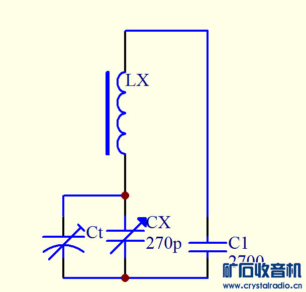

电容耦合原理,天线感应的无线电信号,产生的串联谐振电流流过C1时,会在电容上产生电压降,如果C1容量合适,我们就可以从C1上获得相应的电台信号,电容耦合将会改变高放管的源阻抗,只要C1越大,则电路会越稳定,而采用普通的变压器耦合,输入和输出同为感性阻抗,通过结电容Cbc的连接,形成电感三点式结构,当增益过高时容易自激,而电容耦合电路,其BE结间电容量大,不会形成电感三点式结构,电路趋于稳定。

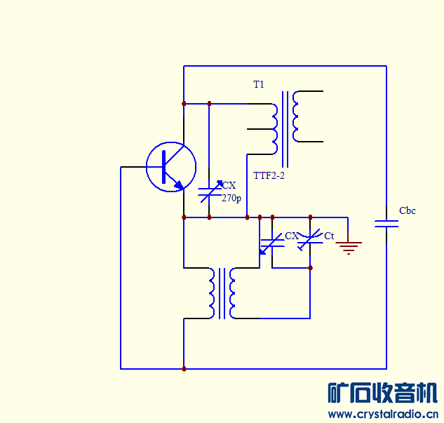

普通变压器耦合等效图
普通变压器耦合等效图
此类等效图和电感三点是一样的,Cbc将输入和输出连接在一起,增益过高时导致振荡。
电容耦合等效图
电容耦合等效图
此类结构无法构成电感三点式振荡器结构,Cbc影响降低了。
