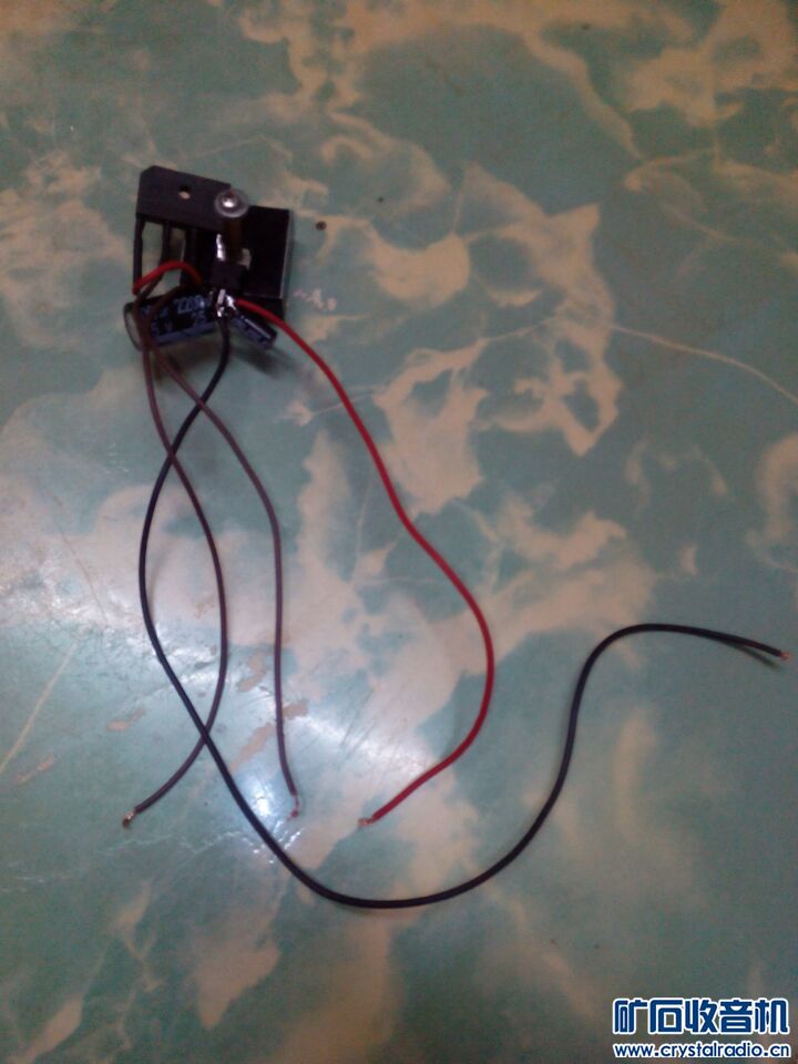

OK!我军训终于回来了,都快累死了,腿现在还疼。回来之后放下书包第一件事就是插电烙铁焊接!都快憋死我了,几天没摸电烙铁手痒痒了!给我的收音机做个稳压电源吧!下面请大家看看我做的搭棚12伏稳压电源吧。怎么样,是不是很迷你啊?制作时因为我一时没找到万用板,就这样接搭棚得了。
其实很简单,一个整流桥,两个电容,一个7812。就完工了。当然别忘记加散热片。所有元件都是拆的,没有浪费

发表于 2015-10-17 00:11:36 | 显示全部楼层
DIY制作实验电源是必须的,相信用是没有问题的。
慢慢来,第二张图片比第一张好突出了主体
做为交流图片要选择好角度反应物件外貌和结构,相近的色彩、色调重叠要避免,让读者一目了然。

发表于 2015-10-17 07:34:41 | 显示全部楼层
三端电源块输入端对地和输出对地要各接一个0.1一0.5UF电容,耐压>2至3倍工作电压,必须的,消振

发表于 2015-10-17 08:11:41 | 显示全部楼层
正直电子 发表于 2015-10-17 06:12
哦?为什么呢?
看着有点单薄,可能纹波大会干扰收音机接收!

 楼主| 发表于 2015-10-17 08:22:40 | 显示全部楼层
我试了没事的。很多收音机电源不都这样?
发表于 2015-10-17 08:26:10 | 显示全部楼层
正直电子 发表于 2015-10-17 08:22
我试了没事的。很多收音机电源不都这样?
再加两个高频滤波电容更好!
