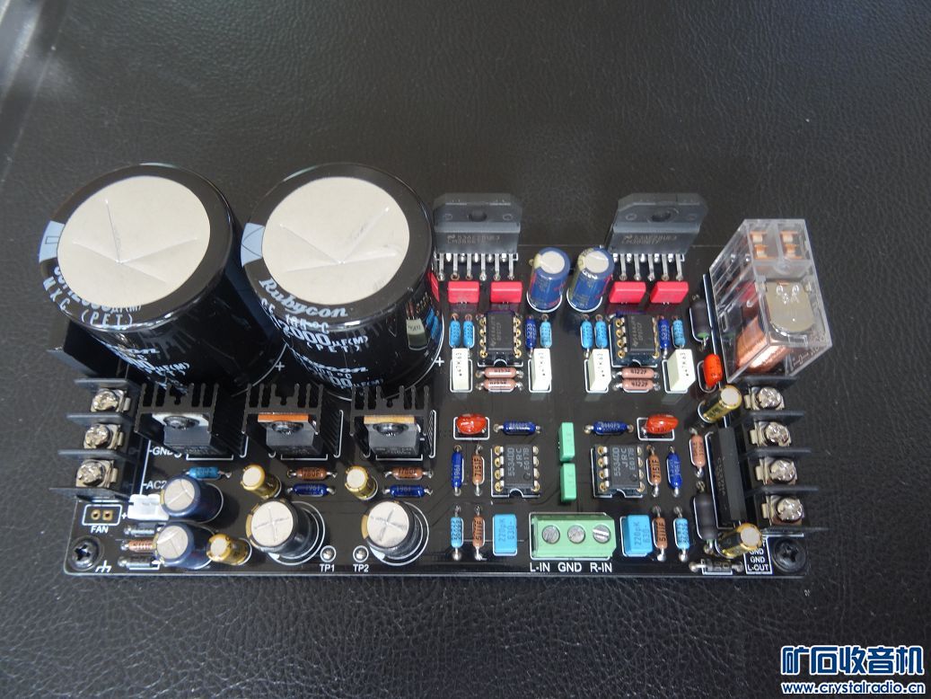

最近闲来无事,准备买个功放做电脑功放平时听听歌,老用耳机不好。买来不去不如自己动手去做。
之前都看过。最后决定做个3886算了。平时用不到大功率。集成板子好装,体积又不大。好吧上。一堆零件全部淘回来,
干脆散件自己焊,顺便练练不怎么样的焊工。
10年的时候也装过一台3886功放。那时候还在上学,用的开关电源,做工不讲究。机箱又大。一点质感没有,无爱。
怎么说我自己好呢,光能用不行。以前那台听着也不错的。看着不舒服连用都不想用了。这是发烧还是病?
不废话了上图

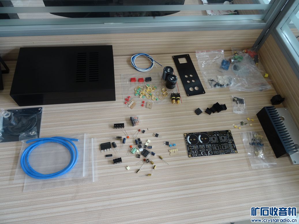

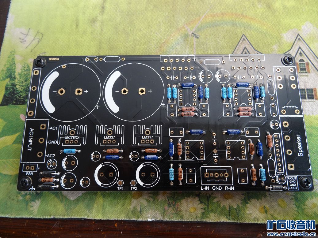

经过几天的等待都到了。开工了。
从电阻开始焊起。这些不多,半下午就能焊好。

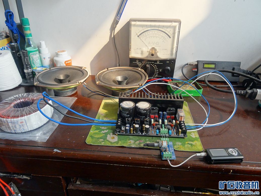

搞好了装上散热器防止烧块子。基本上没错一装就响了。

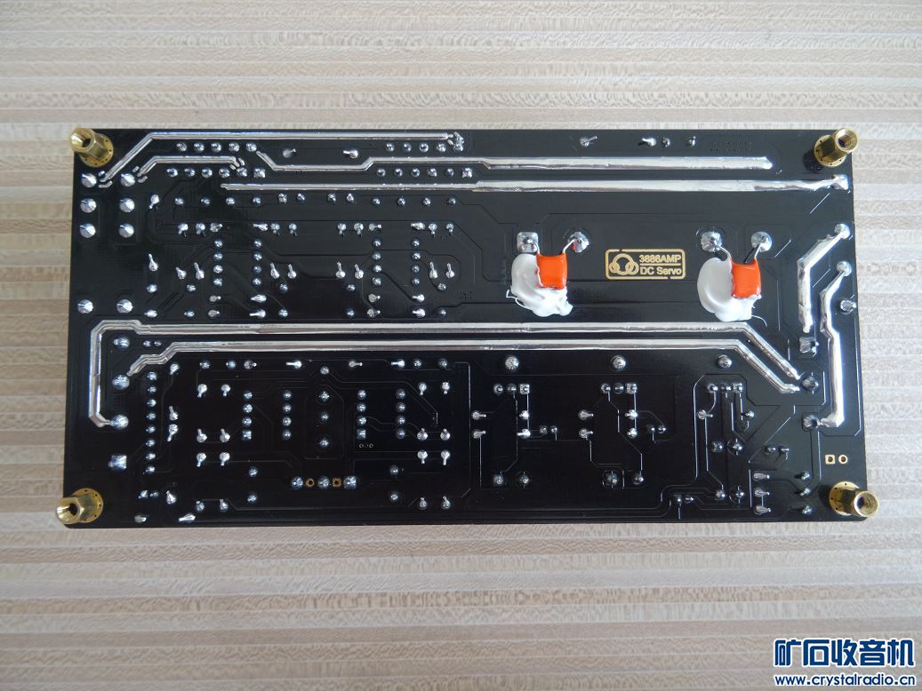

检查一下焊点。确认没问题,准备装机了。

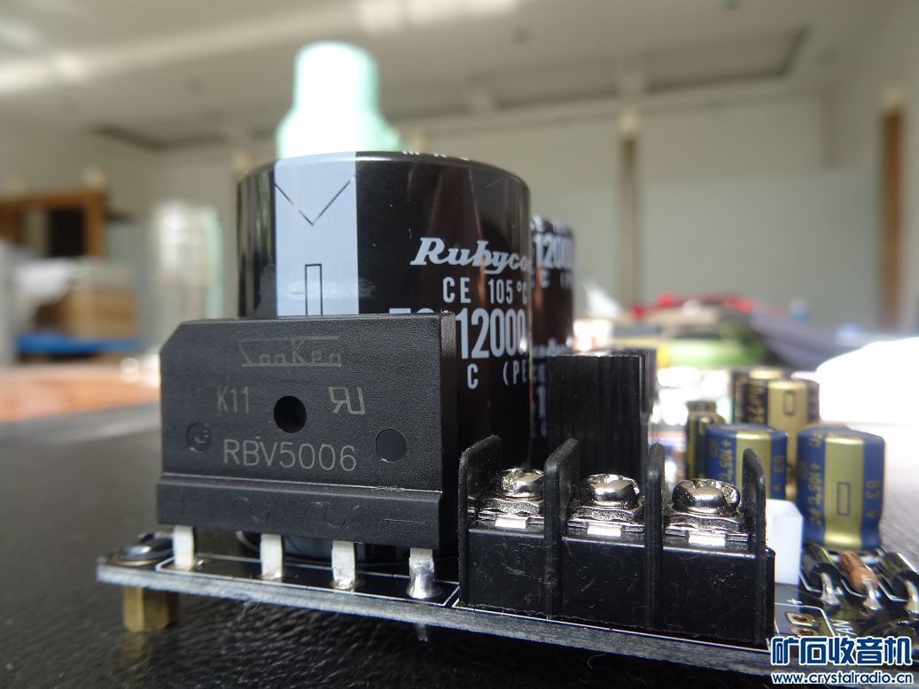

桥堆原机是25A的。刚好我有50A的换上在说。
搞定了。

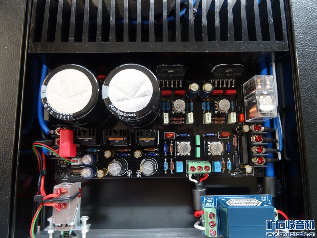

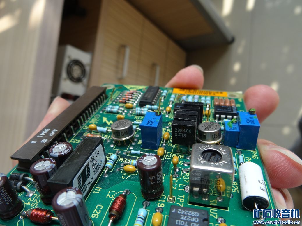

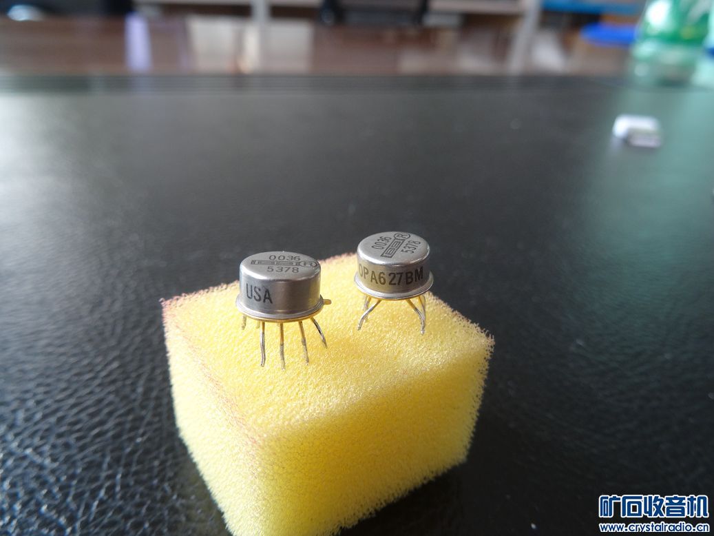

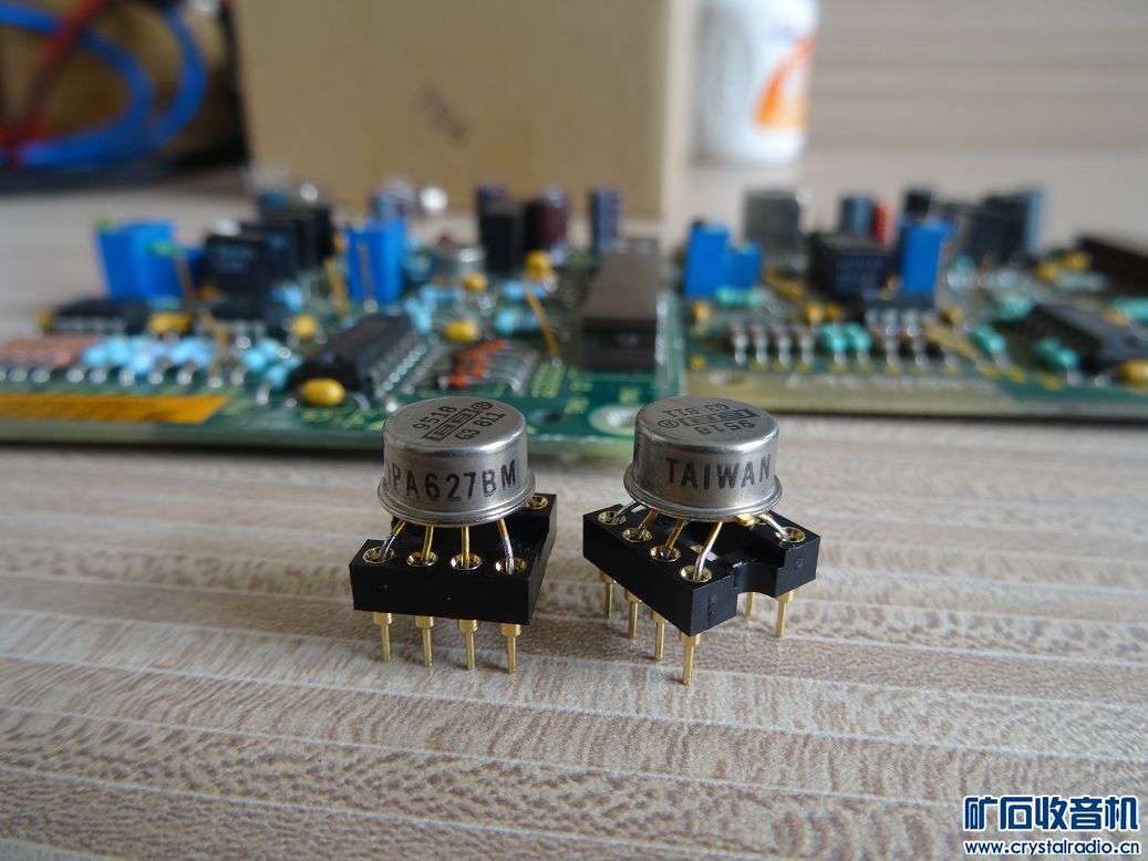

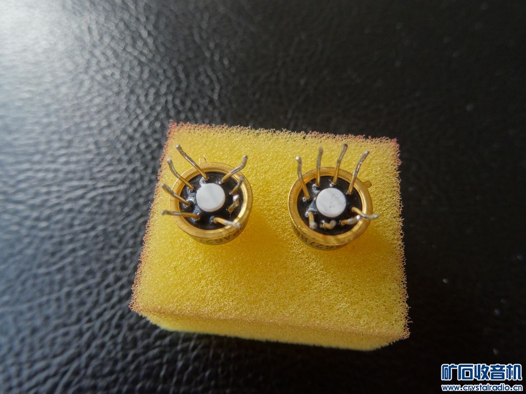

原机是 双5534运放,不喜欢,换换换。手上有不少运放,从板子上拆下的台湾产OPA627金封。
金封水太深,淘宝的不敢买,买板子回来自己拆得了。
感觉台湾的不怎么样,刚刚还还有一块板子的627是美国产,就他了。

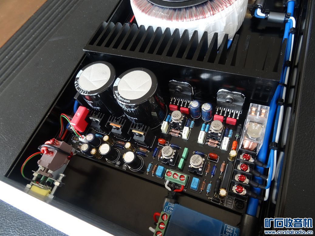

准备入座。
已经插上了。装机过程简单,就打几个孔。装装螺丝就好了。

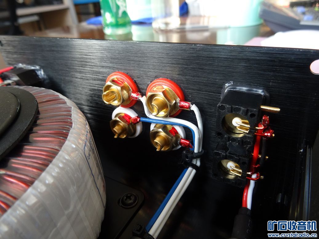

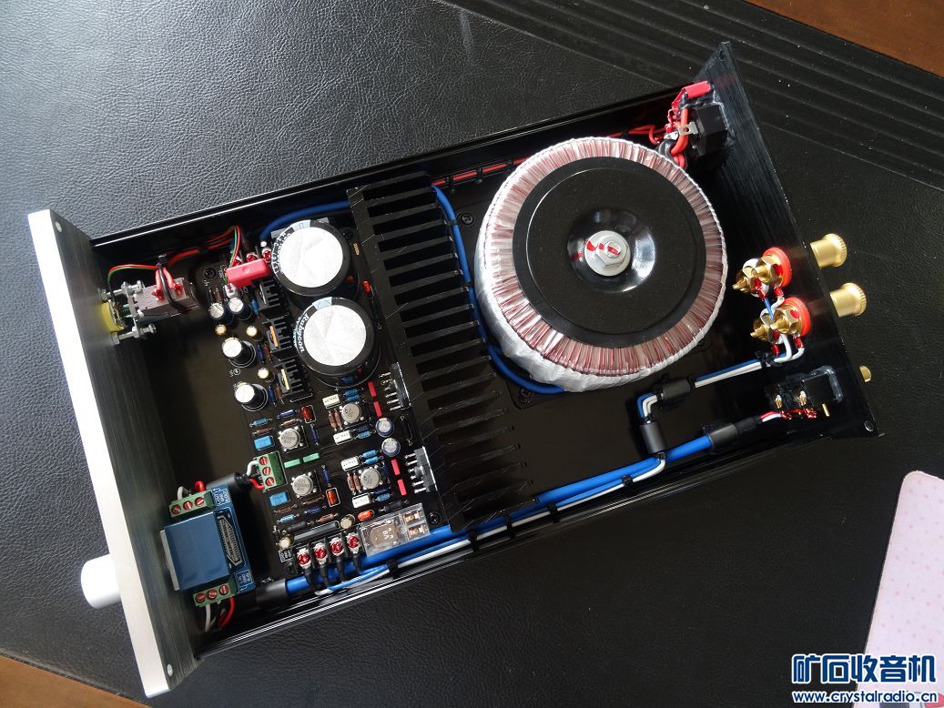

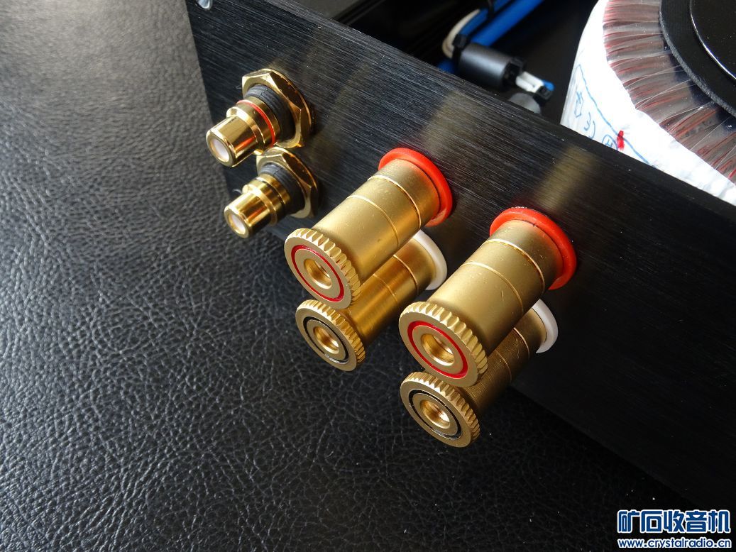

这都算大功告成了。装壳很简单,就不一一发了。在书房里先听听。和容耦的有一定的区别。
我个人更偏好直耦。别烧就好了。

全部金灿灿,不错。
但是我感觉这种金封管插在DIP-8的座子上,不太靠谱。震动一下有可能接触不好。

 楼主| 发表于 2015-10-17 09:42:48 | 显示全部楼层
66718 发表于 2015-10-17 07:39
全部金灿灿,不错。
这个问题我也考虑到了。管脚全焊在座子上了。座子底下还有个座子。稳当的很。果断时间会涂一点点黑色704在座子与座子之间那样就固定住了。
