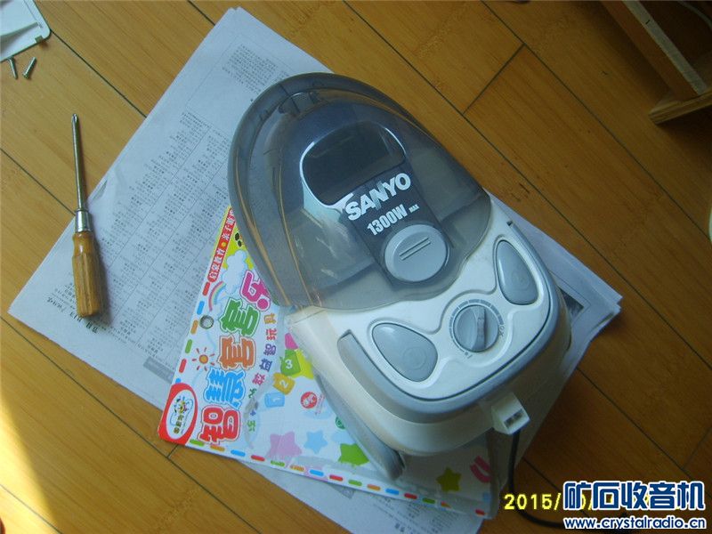

       老婆今天打扫卫生,吸尘器插电却没反应了,上次用还好好的,看来我有事干了。

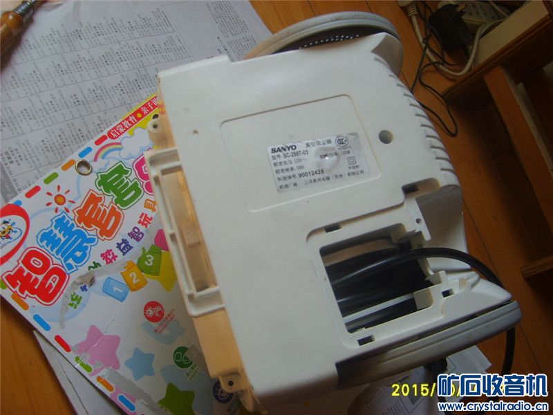

  开盖检查吧,3螺丝卸掉,先查保险丝,藏在最下面,
取电机和电路板才能看到,线盘也乱了。

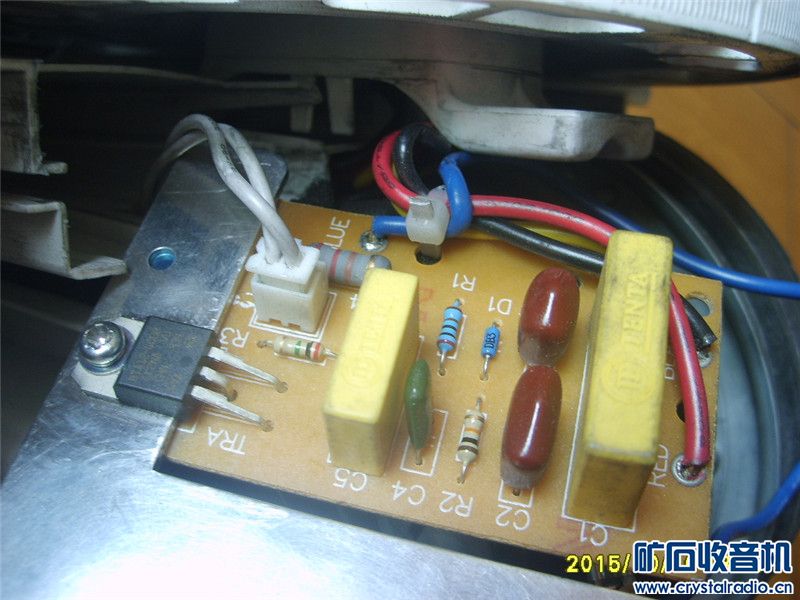

1:量保险丝正常,控制板就几个电容和一个双向可控硅【BAT12--600B 】 12A600V的。还有个电位器调速用。

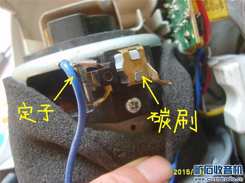

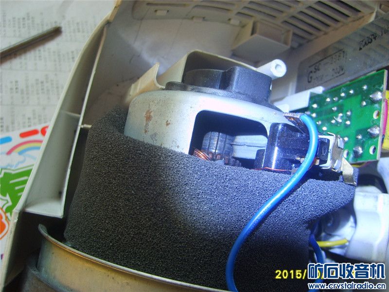

3:量转子线圈2碳刷不通。【定子线圈应该和转子线圈都通】。问题就在这了。
处理:
1:先用螺丝刀木耙轻敲一下碳刷上部,【蓝线旁边的那个】。
2:用酒精棉签刷转子接触部分【转圈刷】。
3:干棉球清理酒精,晾干。
4:测量定子和转子的4个线头应该全部导通。
5:线圈全导通后就可通电试机。
6:开机后,电机 转,火花比较 大,没事,转转就磨合好了【可能还会有打火的声音比较大】

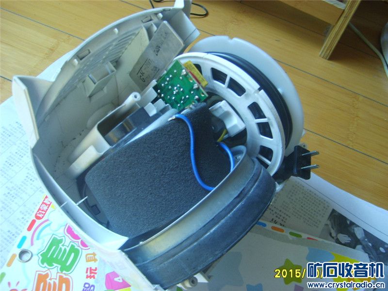

7:回装前将线盘【上劲】后卡在槽里就好了。
8:装时注意电路板的方向,当时研究了半天才装好。

发表于 2015-10-16 16:02:33 | 显示全部楼层
这电枢颜色不行呀 转子有断线了吧。
发表于 2015-10-16 16:06:33 | 显示全部楼层
换向器都变色了,估计废了吧

发表于 2015-10-16 17:45:55 | 显示全部楼层
转子的电刷最好清洁干净。碳刷检查一下看是否要换新的了?

发表于 2015-11-9 22:35:15 | 显示全部楼层
用一段时间拆开看一下换向器的颜色,要不然用不了几次转子就会报废
发表于 2015-11-10 06:24:52 | 显示全部楼层
没啥用了吧,转子都磨成那样了,转动碳刷火花很大吧

发表于 2017-7-23 17:42:52 | 显示全部楼层
个人感觉,还是应该磨一下换向器,再把电刷的弧度磨一下
发表于 2017-7-23 18:18:25 | 显示全部楼层
是碳刷磨短了,到了临界状态,造成火花大,(碳刷和电枢之间要有一定压力)看看碳刷后面有弹簧吧,这样转下去很快就完蛋了。
