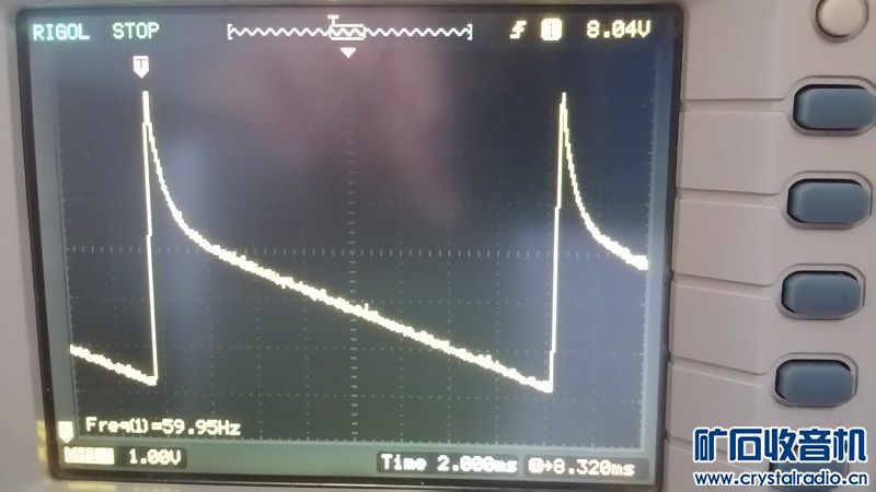

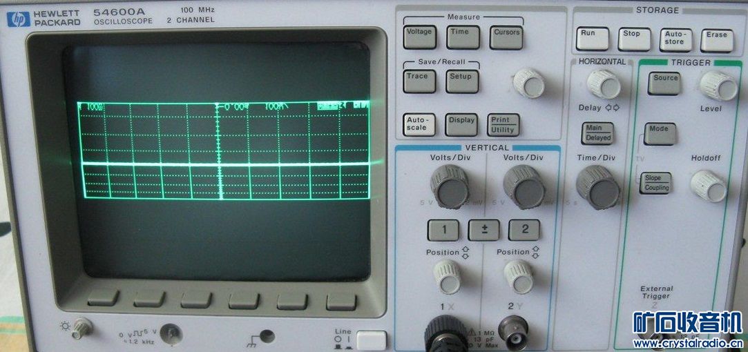

坛里看到有人出有问题的HP 54600A,场幅不足且线性不良,感觉应该只有场电路有问题,说不定能碰上只死耗子 ,直接剁手买入:
锯齿波如下:

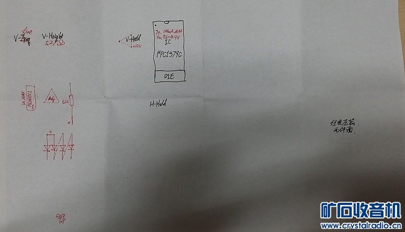

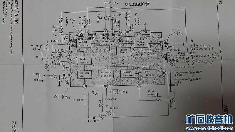

Google了一下,发现是这一系列的机器常见故障,在一国外论坛中,写明了换那些电容就十有八九可以修复,可仔细一看他们的机器都是用uPC1031的,我这个机器用uPC1379C,帖子后面有人问同样型号的,却无人回答。不过有了经验可以举一反三了,再找uPC1379C的相关文档,其中参考电路如下:
分析本机显示部分PCB:

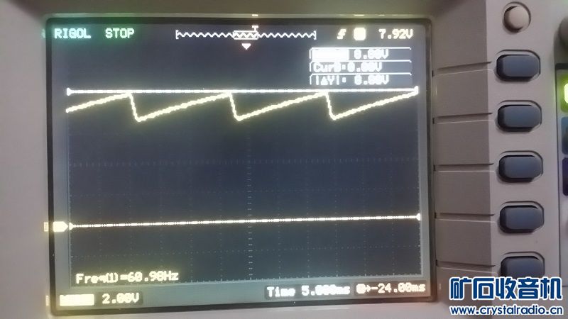

发现果然是小红圈的电解电容容量降低10uF/16V的只有3uF了,找到22uF/50V的换上,开机场幅拉开了,可是图像却严重失真了,锯齿波变成:
先检查下场电路电源,uPC1379C的4脚:
文档上写V4应该是9.6至14.4V,而且这个波纹这么大,断开4脚供电,找了个12V电源直接给4脚供电,开机故障依旧。
正在无处下手之际,偶然间发现按压V-HEIGHT电位器,图像会发生变化,直接关机拆下,发现应该是之前有人尝试修过,将此电位器拧过头了,已经严重接触不良,找一500欧姆的电位器换上,开机,故障修复
