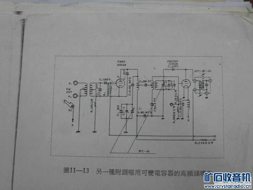

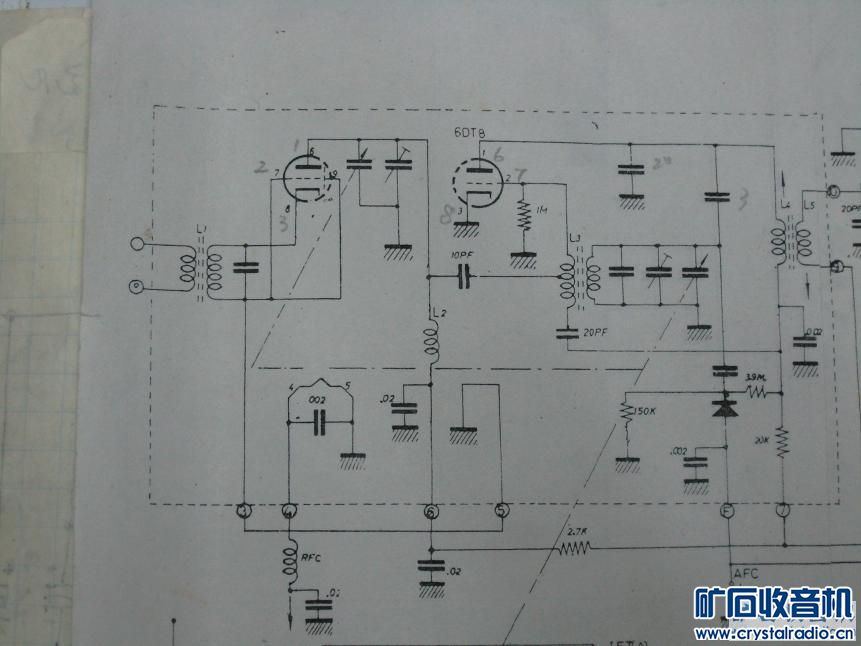

20081001_658e0acd590769c77a68mRUewXlI81tN.jpg 20081001_b769540747c73ee0ba5bZUWVnJ0ICUaN.jpg

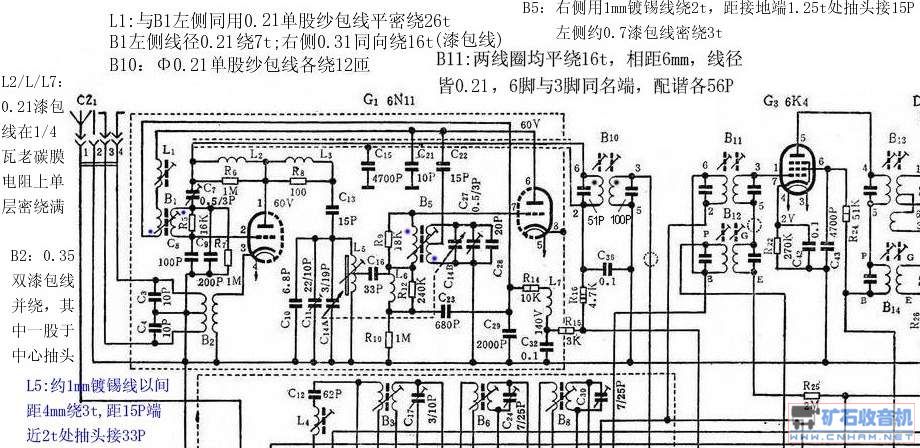

发表于 2015-10-17 08:23:05 | 显示全部楼层
fdcba123 发表于 2015-10-17 07:37
好资料,101高频头数据中那个L是哪个?B2圈数?L3和L6的数据?谢谢

春雷101 的调频双连不好买。
