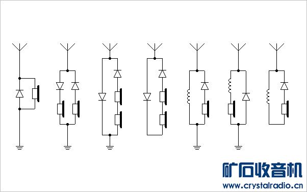

最简单矿石收音机的升级
 楼主| 发表于 2015-10-10 08:31:48 | 显示全部楼层
cdhy1234 发表于 2015-10-10 00:32
升级后,线路带来的损耗怎样弥补?
更换二极管和不会有任何损耗,增加电感有损耗,但增加电感所得到的收益要大过损耗,所以声音才会增大。
发表于 2015-10-10 21:45:20 | 显示全部楼层
我在笨想,能不能利用全部能量,检波时一半的能量都被浪费了。能不能象电源里的桥式整流电路里的整流桥,接成一个检波桥,这样不是正负半周的能量都可以利用上了吗?
发表于 2015-10-10 21:52:46 | 显示全部楼层
这不行么?
发表于 2015-10-10 22:50:54 | 显示全部楼层
mengdana 发表于 2015-10-10 21:52
这不行么?
最简电路的衍变:
无地线电路是利用耳机引线作地线。
发表于 2015-10-10 23:21:57 | 显示全部楼层
龙虾2 发表于 2015-10-10 22:50
最简电路的衍变:
耳机与人体之间有电容,信号通过这个电容接入人体这个地,人就是地线。
发表于 2015-10-11 08:57:31 | 显示全部楼层
99版主演示的简明易懂。
发表于 2015-10-11 11:15:21 | 显示全部楼层
任何物体都有带电能力。电位变化,带电量也变化,两者相除为电容。一个脚的电容称为“自电容”,不需要另一极。几十公分的导线自电容约10pF,地球自电容701uF。10pF足以发声,离开人体,离开照样能工作。
靠近,是增加电容的方法,能缩短电力线,增加电容值。但是不靠近也有电容,孤立的导体也有电容,在高频电路中不可忽略。

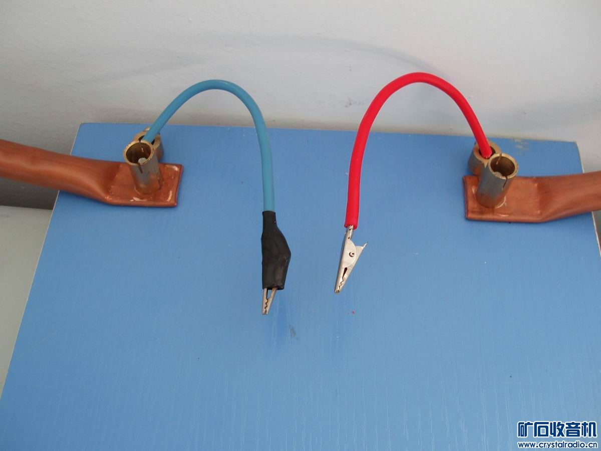

在这试着上张图片,好久没上都忘了。
 楼主| 发表于 2015-12-24 10:06:30 | 显示全部楼层
hjs_1961 发表于 2015-12-24 09:52
在这试着上张图片,好久没上都忘了。
金山兄又有什么大作要发表啦。
