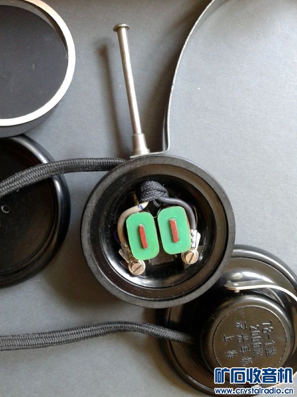

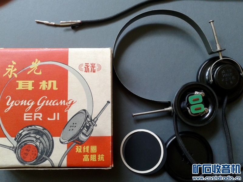

这付2000欧×2的耳机好多年了,用得次数不多还比较新,前几年发现一侧线圈内部断了,想修复却一直没有勇气,在矿坛熏陶日久终于咬牙动手,按线圈内小标签搞了一轴0.06mm漆包线,两个线圈共手绕9000圈,怕乱了一边绕一边在纸上画“正”字,一个下午完工,测量直流电阻1700欧(原厂正好2000欧),装好后在插头上并联一个1N60,用手捏着一个头,另一头捅在有线电视插口上,大合唱哇啦哇啦的。

发表于 2015-10-7 23:45:22 | 显示全部楼层
呵呵,问一句,只要线圈支架装得下,就不能多绕一些圈数吗?让直流电阻高一些,比如2500欧姆或3000欧姆,不是更好吗?

 楼主| 发表于 2015-10-8 00:04:08 | 显示全部楼层
沧海一男 发表于 2015-10-7 23:45
呵呵,问一句,只要线圈支架装得下,就不能多绕一些圈数吗?让直流电阻高一些,比如2500欧姆或3000欧姆,不 ...
装不下呵,手绕不如机器绕紧凑,现在边绕还要经常捏一捏,刚刚绕下,想增加圈数就要选更细的线。
另外耳机阻抗似乎不是越大越好,线损也需要考虑。
