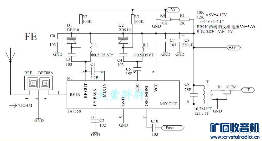

我成功做过这个高频接收电路图。并按这个思路还做成功LA1186N,LA1185N,BA4424N接收电路。
接收灵敏度都还相当不错。
理论上讲变容管替代可变电容是完全可行的。
TA7358AP
TA7358AP
