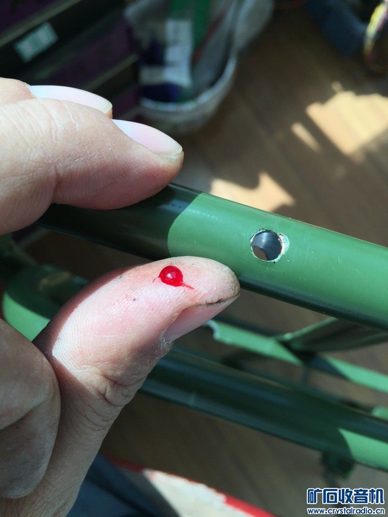

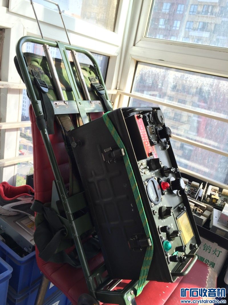

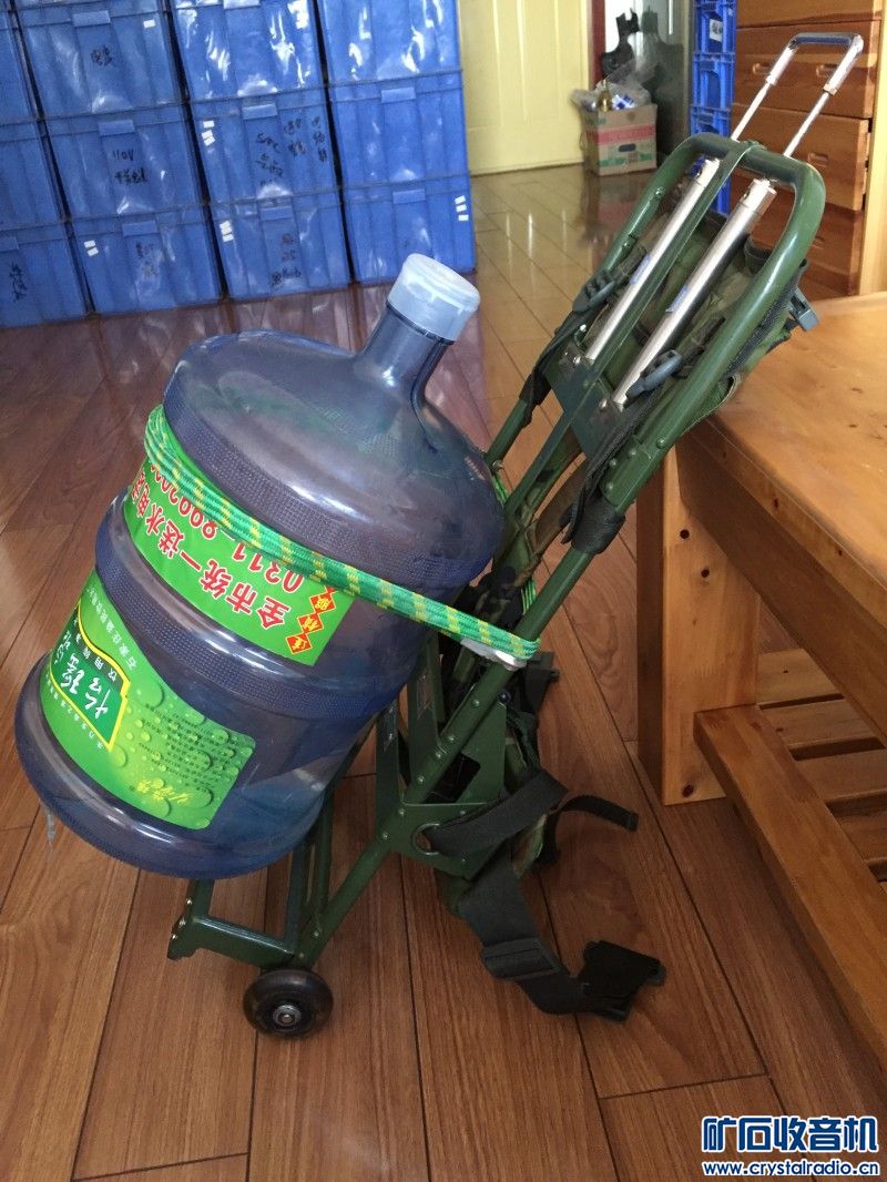

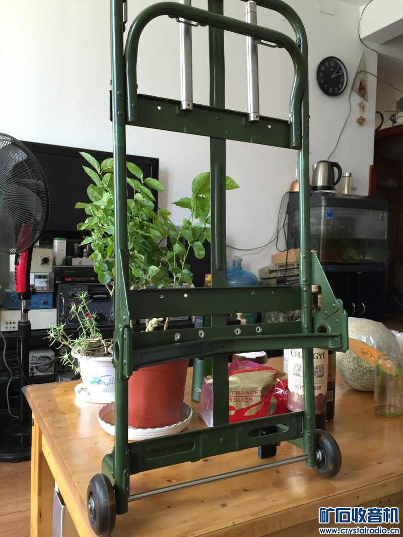

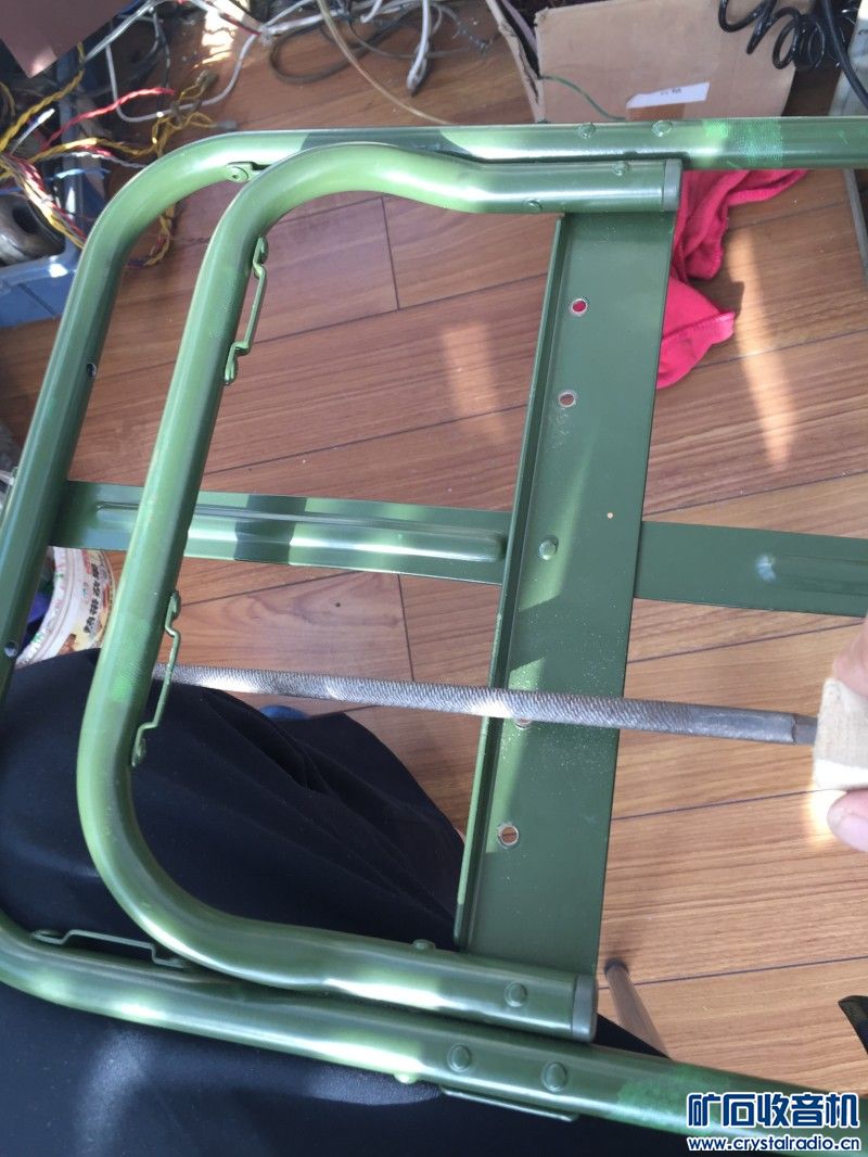

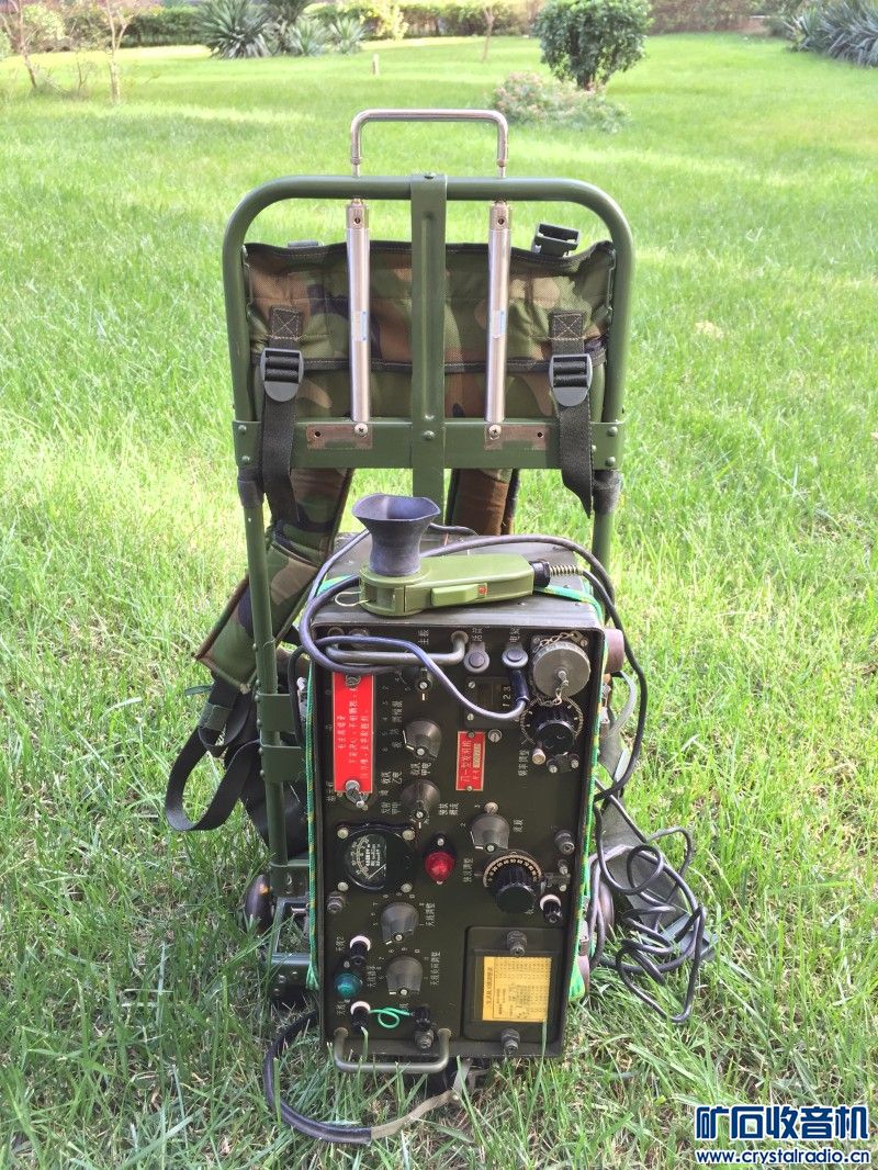

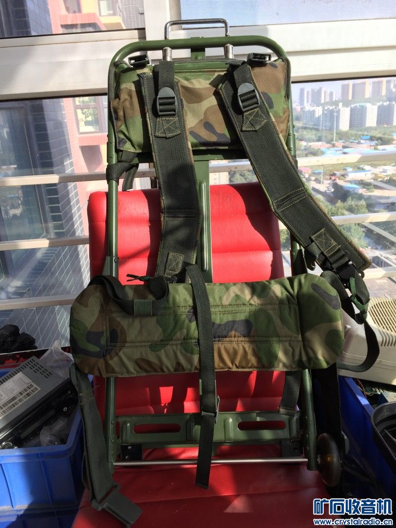

日前从坛友“帕瓦罗蒂”那里买了两个军用背负器,感觉质量很好,唯一的缺点就是只能背不能拉。这东西是以前的产物,那时公路少,不考虑拉是对的,可现在早已经实现村村通公路了,能拉时还是拉的效率高,于是把它改装成生活中能用的手拉车,这样以来就实现了军民两用,相互支持的好东西了。
我给它加装脚轮和拉手,拉手还是伸缩的,是用气缸改装的,轮子是从小孩玩的滑板车上拆下的,带轴承,质量上好,聚氨酯的胎面很耐磨,运行个几十公里一点问题都没有。上了车床,用了电钻,手指还碰破了,终于搞定了!
平常拉水买菜用,战时背电台和炮弹,有路可以拉着,无路就背负,出差旅游野外烧烤,均能胜任,哈哈,它就是万能的。
别说我大材小用,我有的是气缸,还都是SMC的。

漂亮、结实、专业,只是重量大了点,打完炮后还得背个十斤重的架子回营地。
不如山里少数民族用的背蒌或背负式网袋实用。
 楼主| 发表于 2015-10-3 13:07:40 | 显示全部楼层
不如山里少数民族用的背蒌或背 ...
铝合金的!改装好后才三斤多点,不是公斤。这是军品。
