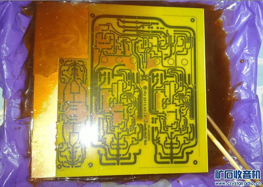

楼主: feiji
庆国庆,尝试一下热转印做块PCB玩玩
 楼主| 发表于 2015-10-4 22:08:20 | 显示全部楼层
xinjianghaiya 发表于 2015-10-3 10:52
看楼主腐蚀好的板子应该是热转印完后再手工补过的
板子做得很好,赞一个!
眼神真好!我用松香酒精液来补了一下PCB

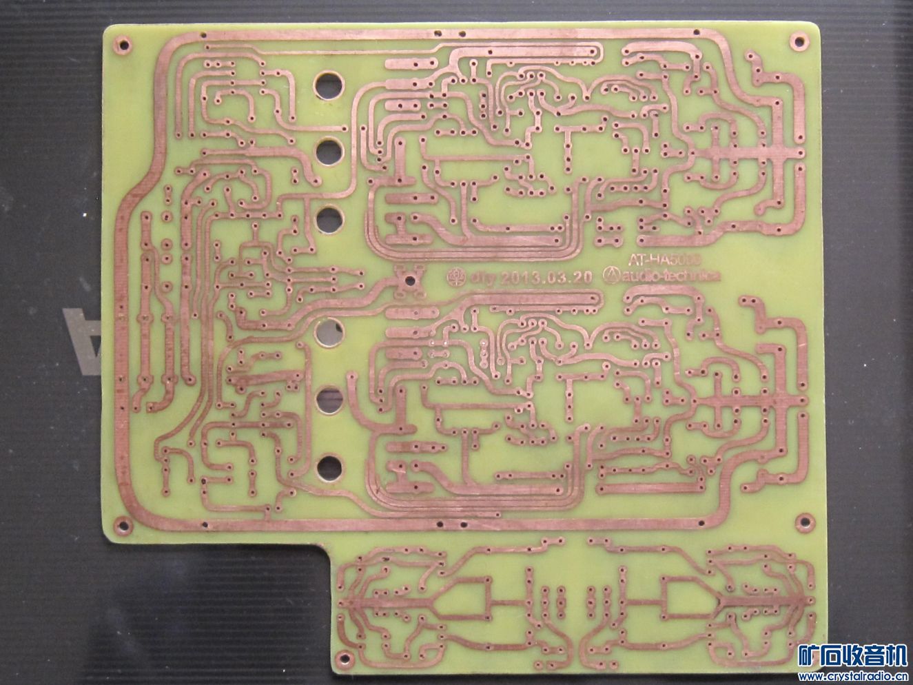

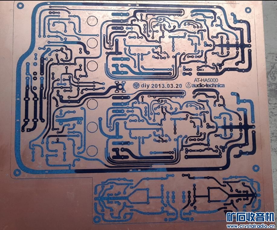

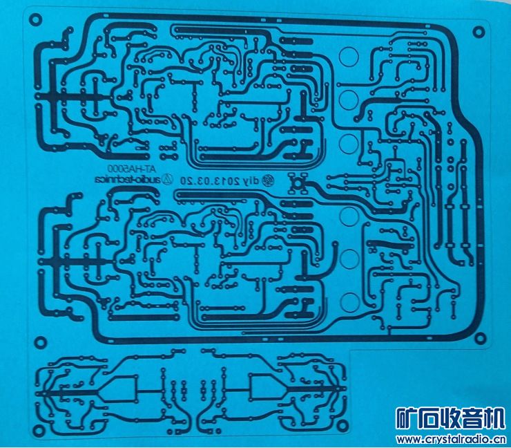

发表于 2015-10-4 22:19:08 | 显示全部楼层
楼主可以尝试下蜡光纸,我以前热转印就是用的蜡光纸,它有个好处就是转印完了,往热水里一泡就下来了,当然也得小心操作。以下是我前年做的HA5000耳放热转印。 1.jpg
