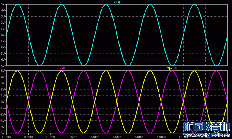

这个电路的两个输入阻抗相差较大,但为什么貌似仍能平衡输出?

上端输入阻抗10k,下端输入阻抗20k
发表于 2015-9-29 14:58:48 |
上端和下端增益均是0dB,所以两路输出幅度相等
发表于 2015-9-29 15:57:13 |
伪问题。
对输入来说,前级的输出负载是10k//20k,而两个输入之间的差别对前级毫无影响。

 楼主| 发表于 2015-9-30 13:19:29 |
phpdesign 发表于 2015-9-29 14:55
上端输入阻抗10k,下端输入阻抗20k
那么是否可以说上端输入端得到的信号如果是0.5伏、下端输入得到的是1伏?
    谢谢!我可能是钻进哪个牛角尖里不能自拔了,恳切希望老师指点。我是这样看的您看对不:2个输入端因为阻抗不同、得到的信号净幅值也不同,虽然上端和下端增益相同,理应输出幅值也不相同呀?
    再谢了!。。。
发表于 2015-9-30 14:45:57 |
旅客 发表于 2015-9-30 13:57
谢谢!我可能是钻进哪个牛角尖里不能自拔了,恳切希望老师指点。我是这样看的您看对不:2个输入端因 ...
计算增益已经考虑了输入阻抗

发表于 2015-9-30 16:37:54 |
你的问题,就在 11 楼,和 13 楼,已经表达清楚了。
其实,在电路里,前级的输出阻值,还是要连起来看。
如果前级输出是恒流源,你就是对的,如果是恒压源,你就错了 !
其实,在实际的电路中,为了简化设计,就是设计成恒压源 (相对下级输入阻抗)!这样,输出当然就平衡了啦 !
